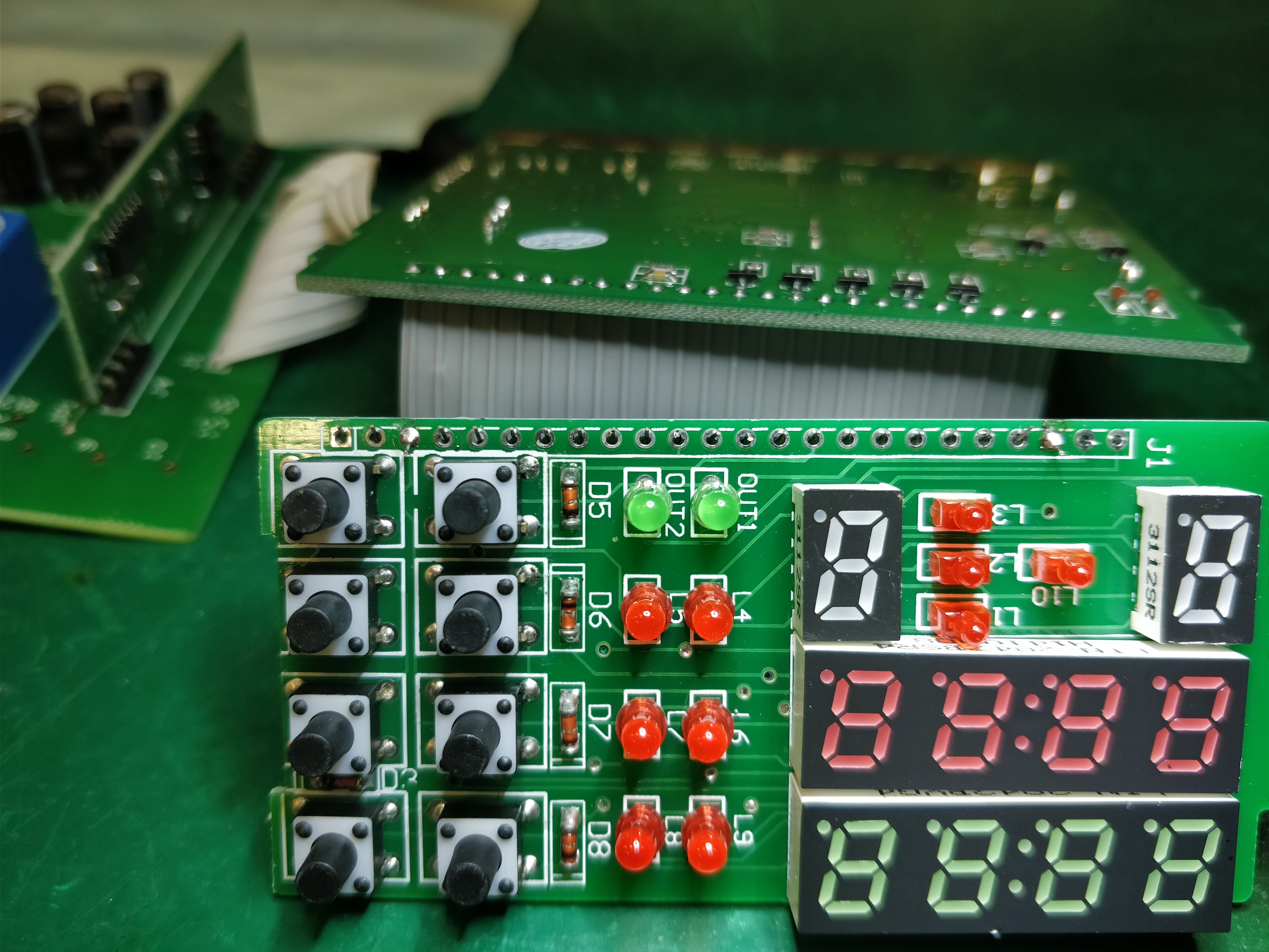

Van egy Altec pc410-es vezérlő, ami úgy tűnik, hogy megbolondult. [link] bal oldali vezérlő.
A gép új. Első egy két indítást kibírt, majd jött ez a hiba.
Mintha betöltene, majd újraindul, betölt, újraindul. Most persze nem is lehet profilt futtatni.Szétszedés után jött a meglepi, mivel a kijelző panelhez menő kábelt a kis kínai elfelejtette beforrasztani, ezért nem is volt kontakt!
Ezt kijavítottam, más forrasztási hiba nem volt.
Betettem a jobb foglalatba, ugyan ez a hiba. A jót betettem a balba, az hiba nélkül ment. Ezáltal a mögöttes hálózattal szerintem nincs gond, csak magával a modullal.
Valami ötlet?
Holnap forrasztok rá egy 230-as kábelt és még méregetek tápot, mert nagy a gyanúm, hogy a tápellátással van probléma... -

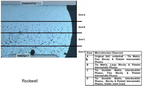

Kedves Mindenki!
Nagyon köszönöm a válaszokat! A halogén izzó egész jónak tűnik, de inkább keresnék valaki szakit, aki megcsinálja. Ez nekem már túl otthon-barkács...
Kedves Reggie0!
Körbenéztem a Neten, hátha van valami egyszerűbb, összefoglaló dokumentum:
Röviden, amit összeraktam ezzel kapcsolatban:
• Az ólmozott forranyagnak alacsonyabb az olvadáspontja (számomra ez a célszerű), ezért veszélyt jelent, ha
- nem éri el az ólommentes forranyag olvadáspontját (nedvesíteni tudni fogja, de nagy feszültséggel hűl)
- nem elég a hőn-tartás időtartama, ezért az ólom a találkozási felületen összesűrűsödik, ezzel repedéseket okozva a saját forranyagában (a diffúzió időt igénylő folyamat)
• Magas ólom tartalomnál a fenti összesűrűsödési jelenség fokozottan jelentkezik, ezért célszerű alacsonyabb ötvöző mennyiséggel dolgozni
• A forr-kötés legjobb minőségű, ha az ólom teljes mértékben "el van keverve" az ötvözetben. Ennek érdekében a hőntartás mellett célszerű fizikailag megmozgatni a csatlakozó felületeket (leheletfinoman meg-megbökdösni az IC-t), hogy a keveredés megfelelő legyen.
• Legnagyobb veszély akkor jelentkezik, ha az ólom mennyiség el-eltér az egyes forrasztási csatlakozásoknál (pl. javított golyózásnál), merthogy az ólom tartalommal a "gömbök" felületi feszültsége más lesz, ezáltal más-más távolságra állna be az IC a NYÁK-hoz képest. Bizonyos esetekben akár elferdülhet, elbillenhet a chip a forrasztás során. Kihült állapotban pedig további feszültséget visz a kötésbe. -

Kedves Szakik!

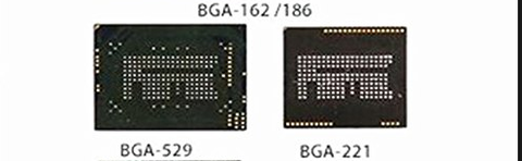

Lenne egy Samsung n8000 tablet alaplapom, amin megadta magát az eMMC chip.
Az új, programozott és labdázott IC 3000 HUF-ért hozzám kerül, de a BGA forrasztást -ehhez képest- csak horror árakon sikerült találnom.
A memória IC elhelyezkedése igen előnyös a forrasztáshoz (teljesen alkatrészmentes a hátulsó részén), ezért a sima hőlégfúvós forrasztást (lehetőleg előmelegített PCB-vel) szeretném a környezetszennyező ólmot tartalmazó forranyaggal.
A kérdéseim:
- Tudtommal a forrasztóállomások professzionalizmusa -ilyen esetekben, minimális kompromisszummal- kiváltható jó minőségű és megfelelően megválasztott forranyag és folyasztó anyagokkal, valamint kézügyességgel és tapasztalattal?
Itt első sorban arra gondolok, hogy a forrpadra felvitt, ólmozott forranyag, mennyire "javítja" a gyári, ólommentes labdák olvadáspontját, mennyire képes az ólom ötvözet belediffundálni az érintező ötvözetbe?
- Tudnátok-e ajánlani valakit -elsősorban Budapest, Dél-Buda környezetében- aki így, vagy jó áron meg tudná forrasztani a chipet?Köszönettel:
