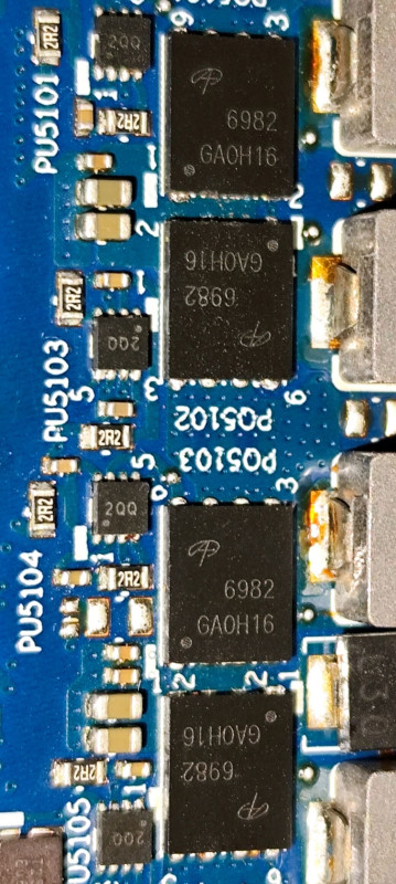

Nincs valakinek eladó ilyen, vagy kompatibilis 4-5 db mosfet?

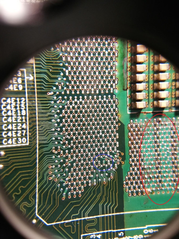

szbalogh #18886 üzenetére
A 230 fokos lapnal biztos hogy nem olvadtak meg a labdak. Vidd el 260-270 fokig ,de csak par masodpercre, es nehogy lenyomd, akkor vege. Poccintsd meg latni fogod visszaugrik.
Bar az also elofutes 80 foknal nagyon keves ide. Felulrol meg szetolvasztod a foglalatot, ha nagyon megkukdod szoval csak ovatosan. -

Reggie0 #18885 üzenetére
Pont így történt. De nem feszegettük hanem hoztuk a nagyobb pákát.
Nem lett jó sajnos. A rendszerdiagnosztika után jön a sípkód miszerint nem megfelelő processzorelrendezés, azaz nem látja a processzort.
Még egyszer megpróbáljuk felfűteni és kicsit lenyomni a foglalatot hátha segít. -

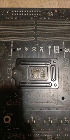

Na ma tudtunk időt szakítani a foglalat visszaheftelésére.
Két fura dolgot láttunk. AZ egyik a kékkel bekarikázott pad. Félig rálóg a lakk vagy az a zöld festék. Nem szedtük fel, elvileg így volt odaforrasztva.
A másik problémás a pirossal kiemelt rész volt. Itt ugyanis a kis forrasztópákával nem tudtuk felitatni a cint, mert az egész világoszöld rész alatt van réz, ami elvezette a hőt. Szerencsére munkatársamnak volt egy erősebb forrasztója, azzal már végig tudtuk húzkodni a felitatót. Végül itt feljött a lakk több helyen is de kimértük és az egész össze van kötve.
Egyébként ottmaradt a helyén a foglalat, kondi most sem pukkant. Kb 230 fok volt a nyák mikor abbahagytuk a fűtést. Előtte alulról 250 fokra állítottuk a fűtést, ami 80 fokig melegítette elő a lapot.
Sok esélyt nem adok neki de holnap teszt

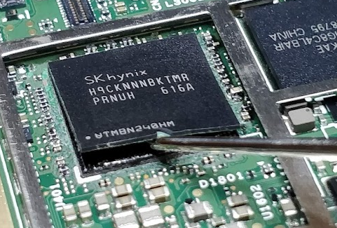

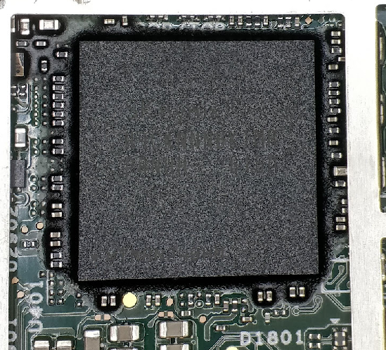

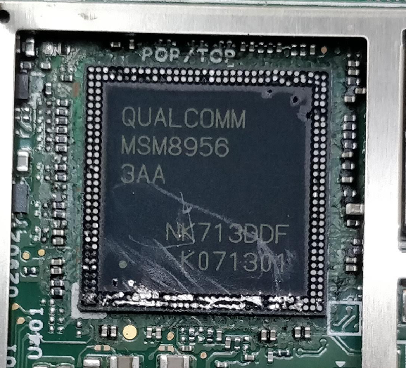

Valaki csinált már telefon chipet újraforrasztva?
Tegnap este hirtelen elhalálozott a 2.5 éves, egyébként tökéletes Xiaomi Poco X3 Pro telóm.
380 fokon rámelegítettem ma a hőlégfúvómmal (forrasztó állomás) a videókban látott fő chipre.
És tádámm, életre kelt a telefon, először is fel lett töltve.
Azonban összerakva fél óra múlva ugyanaz a hiba előjött, fehér háttér, középen kék pixelek függőlegesen.
Újra kiszedtem a csavarokat, leválasztva + vissza az akksit újra működött pár óráig :)
Szóval sajnos nehéz stencil nélkül ezt megcsinálni?

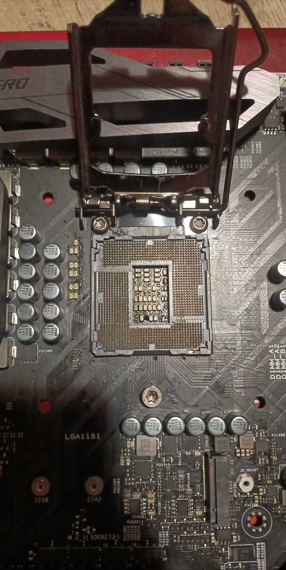

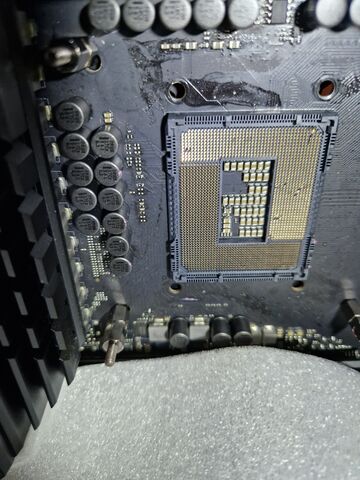

Van itt olyan, akiAsus Rog Maximus 9 Hero (Z270-es, lga 1151-es) foglalat cseréjével foglalkozik, illetve alaplap javítását vállalja! Kis szervizekben foglalathibát javasoltak, folyamatosan (több memóriaslot-ba is elhelyezve a memóriákat) "Code 55"-ös hibát ír ki a lap, másik procival is próbáltam, ugyanazt írja ki. Cink_Elek-en kívül van olyan más, aki még tudná vállalni?

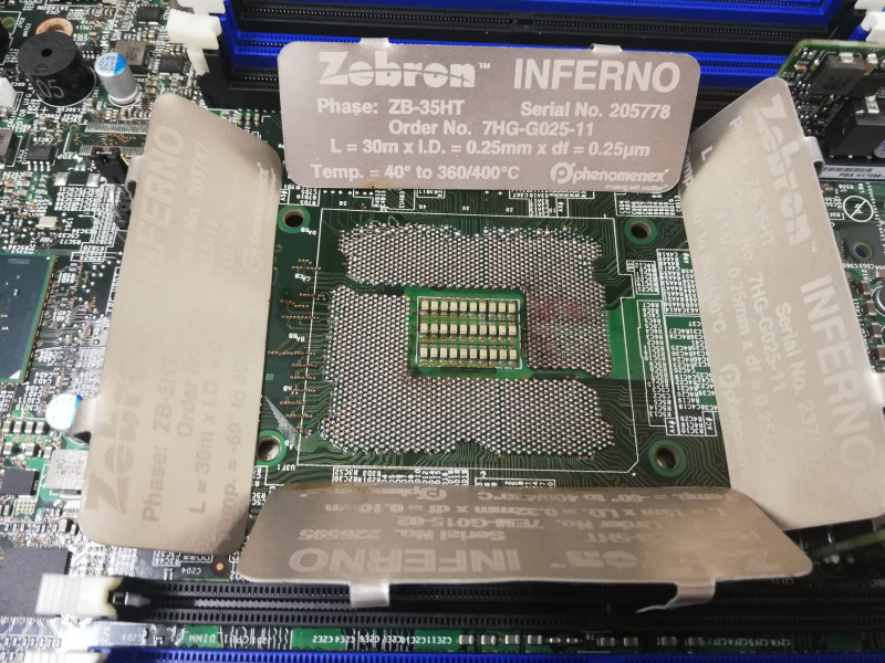

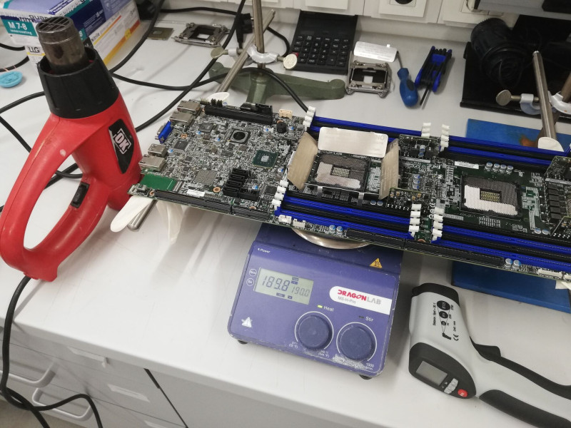

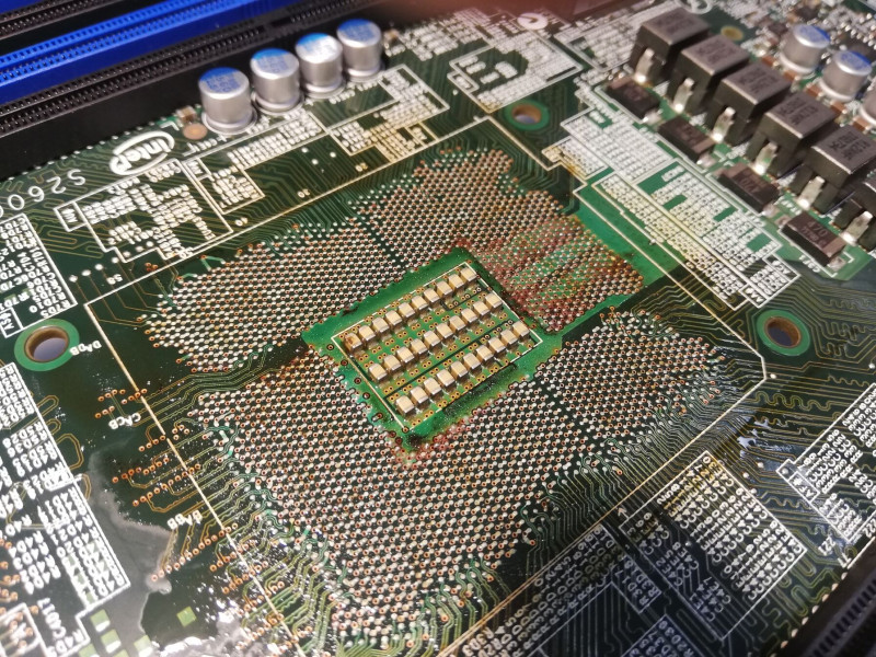

Reggie0
Tamás9x #18815 üzenetére
Sajnos nem sok helyen fogsz rola adatokat talalni osszeszedve, legfeljebb kiallitasokon van esely vegigrohanni a cegeket. Ez nem egy tomegtermek kategoria, arakat se nagyon talani, ajanlatokat kell bekerni. Amit irtam osszeget az a belepo kategoria. Creative Electron nevu ceget nezd meg eloszor, nekik van kis, hordozhatobb belepo szintu gepuk. A nagyobb sorozatgyartasba is beiktathato vagy 3D rontgen gepek azok inkabb a fel milla dollar kategoriaban mozognak.
Oktatas nem tudom, hogy van-e ra, szerintem BME ETT tanszeken van "Muszeres Analitika az elektronkai technologiaban" cimu targyat nezd meg, annak a segedleteit erdemes megprobalni begyujteni vagy onnan kiindulni. Vagy irj esetleg az egyik oktatonak h beulnel az orakra, lehet pozitivan allnak hozza. [link] A jegyzeteket is erdemes lehet megnezni.
Tamás9x
Reggie0
borsodika #18810 üzenetére
A socket teszter kicsit mas sztori. A rontgen lenyege, hogy nem csak az adott peldannyal kapcsolatban tudod megallapitani, hogy sikeres-e vagy nem a forrasztas, hanem a forrasztasi folyamat korrigalasahoz is hasznos informaciokat ad, amikhez egy teszterrel nem jutsz hozza. Pl. amikor kicsipogod a teszterrel, akkor nem tudod megmondani, hogy allitani kell-e a hoprofilon vagy esetleg mas folyasztoszert hasznalni, mert pl. uregesek lettek a golyok forrasztas utan, vagy az ureges golyok szama megnott a szokasohoz kepest. A mukodik/nem mukodik nem eleg visszacsatolas egy precizios folyamat szabalyozasahoz. Es innen eljutottunk oda, hogy miert lehetnek muhelyek kozotti komoly elteresek: mert mindegyik csinal valamit, ami kb. mukodik de, hogy milyen a munkajuk minosege igazabol es esetleg javitani kene rajta, azt sehol sem tudjak pontosan.
