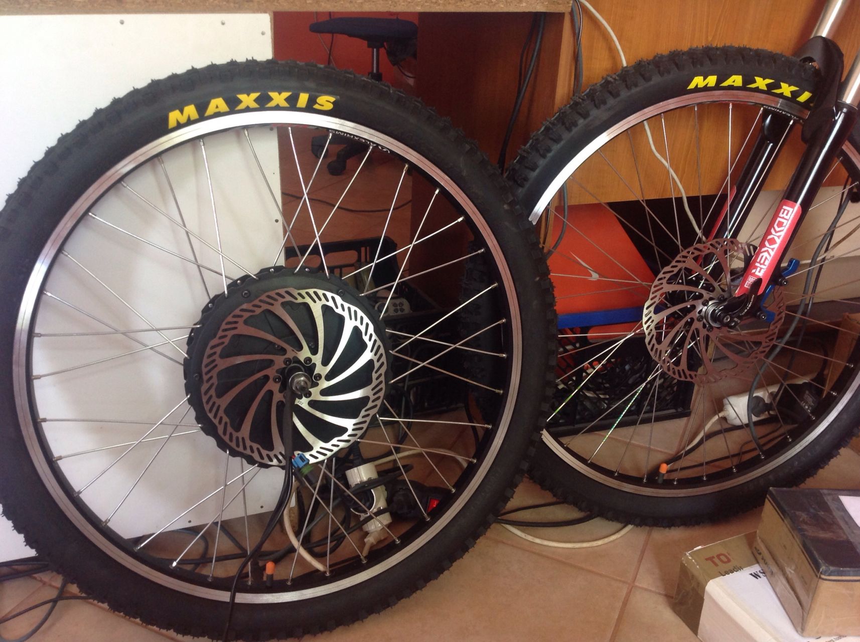

Reggie0 #14642 üzenetére
állítólag azért tervezték ilyen fordulatszámra a motort,hogy bármilyen kerékméretbe kitudjon forogni.
Például egy 12" kerékbe ami egy fordulat alatt megtesz 60cm oda már más RPM kell.
A motor vezérlője programozható,de ez elvileg (ha nem baxott átt az indiai) akkor kiütötte,mert hivatalosan nem mehet többet mint 35Km/h.
A motor nyomatéka 40-60Nm ami azért szerintem nem olyan rossz.Más részt meg sokat beépítik a hajtókarhoz,és ott láncon át tekeri a hátsókereket.

Reggie0 #14636 üzenetére
Teljesen toltott akku fesze 54.6v ennel feljebb nem megyek.13x4.2v toltott es 13x3.7v nevleges.
A max fordulatszamot szerintem sosem fogja elerni,mert 2000rpm-re kepes az az ha 1fordulat alatt megtenne a kerek 1,75metert akkor az percenkent 3,5km tenne meg
Ezt meg autoval is necces elerni szerintem
Plane hogy a tiltatlan motor max sebessege 125km/h 100kg sulypontal,amibol csak a kesz bicikli (gyari sulya) 47kg -

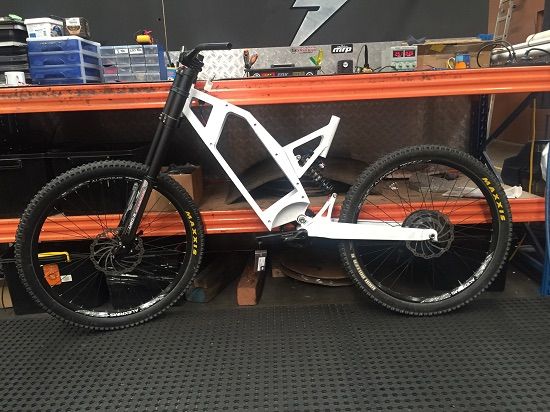

Router #14627 üzenetére
Az elobb irtam/mutattam hogy olyan lesz mint a videon.
1700$ 2kW-os falco motor van DH felnibe befuzbe.
Boxxer duplavalas teleszkop ,hidralikas fekrendszer ,203-mas tarcsafekek elol jatul
70ezres hajtokar/monoblok,, 90ezres FOX rugostag (az szerdan erkezik) meg mar nem is tudom mik,de mindenbol DH cross verzio.
A vazat pedig en epitem.
A vaz kb 60-70%ban keszen van,es parametereiben pont a videon levore fog hasonlitani.Tescoban/osanba jatekszerek vannak

amugy egy ilyen epul eppen a muhelybe.
Minden alkatresz megvan hozza,csak a vazat epitem pont hozza.
Vagyis jelenleg ott tartok hogy a hatso villa rogzitesehez kell egy perselyt csinaltatnom esztergalyosal,szardam megerkezik a fox rugostag hatulra,mert a mostani az katasztrofa.
Utanna elkezdem ossze szerelni az egeszet. -
