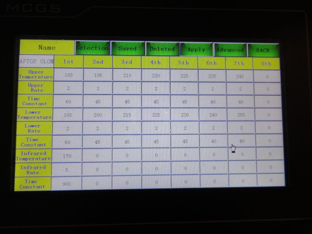

Preheating IR 0,00 60 25 0,00 80 45 0,00 90 25 0,00 100 10
PS LF IR 0,00 80 45 0,00 165 45 0,00 195 55 0,00 225 45 0,00 240 45 0,00 230 45
Xbox LF IR 0,00 80 45 0,00 145 45 0,00 195 55 0,00 225 45 0,00 245 180 0,00 230 15 0,00 0 0 -0,01 0 0
Laptop LF IR 0,00 80 45 0,00 125 40 0,00 165 45 0,00 195 45 0,00 210 35 0,00 220 5 0,00 215 10 -0,01 0 0
Chipset LF IR 0,00 80 45 0,00 95 35 0,00 125 45 0,00 145 45 0,00 155 45 0,00 175 45 0,00 160 15 -0,01 0 0
PS LF HA 0,00 125 45 0,00 165 45 0,00 195 55 0,00 225 45 0,00 230 45 0,00 245 45
Xbox LF HA 0,00 125 45 0,00 165 45 0,00 195 55 0,00 225 45 0,00 245 45 0,00 225 45 0,00
Laptop LF HA 0,00 105 45 0,00 135 40 0,00 165 45 0,00 195 45 0,00 225 35 0,00 235 5
Chipset LF HA 0,00 115 45 0,00 135 35 0,00 155 45 0,00 165 45 0,00 145 45 0,00 195 45 0,00 185 25 -0,01 0 0
Az IR az infra fejre vonatkozik a HA a forró levegősre
Slope - Temp - Time felbontásban van tagolva. -
Router
Gigabyga #8092 üzenetére
A környezeten is sok múlik. Mindegyik lap máshogy reagál a hőre, általános profil nincs, figyelni kell a munkadarabot a folyamat közben és korrigálni ha szükséges. Inkább ülök 5-6 percet a gép előtt és sasolom minthogy vakon bízzak egy profilban. Ha van monitor program a géphez akkor az sokat tud segíteni a kalibrálásban vizuálisan.

-Meleglevegős állomáshoz, megdobnátok pár profillal csináltam sajátot de kíváncsi lennék ki mivel dolgozik összehasonlításképpen (tudom minden gép más, de na !Első programozható állomásom eddig full manual voltam )-Adott egy Asus X55VD-SO188D noti.Kávéval telelöttyintették nem kapcsolt be,nálam kötött ki.Elvállaltam szokásos kihívás alapon,kézzel átforrasztottam mindent gyönyörű lett a lap.Immáron bekapcsol pörög szépen addig amíg a monitor kimenetet rá nem kötöm amint rádugom a külső v. belső monitort a venti felpörög max.fordulaton és 5-10mp kikapcsol.
Ha tudtok,dobjatok pár ötletet mi lehet a gondja.Ha valakinek van hozzá csere alaplapja akkor küldjön árajánlatot.

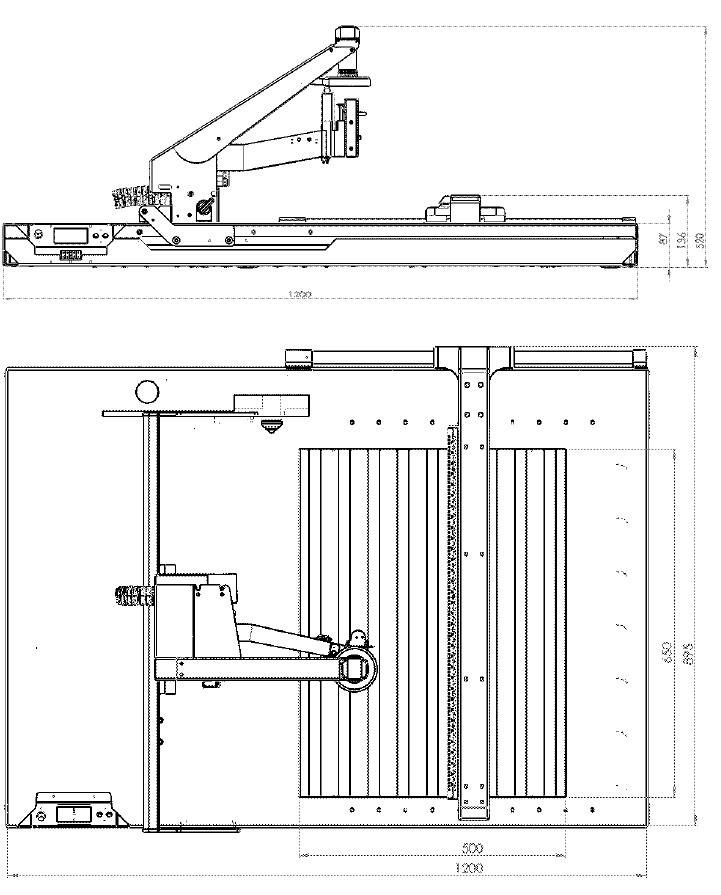

Gyulenek az alkatreszek a rework allomashoz.
Brutal igy elsore olyan 500k ra hataroztam meg az arat neki,es mar most van 4 db vevom ahogy elkeszul majdAmi biztos.
5x 800w quvarc csovek fognak elomelegiteni amik voros fennyel is elkapraztatnak majd minket.
1600w felso fej lesz benne.
A levegot nem a forraszto fejbe lesz beepitve hanem egy kozponti kompreszor fogja tolni bele.
A kijelzo egy 4x20-ak kek kijelzo lesz altalam bealitott profillal vagy profilokkal.
Az alaplap fix helyen lesz a forraszto fej cnc vezerlesel fog mukodni amit egy pici botkormanyal lehet majd vezerelni.
A celzo egy fejbe epitett lezer kereszt lesz vagy pont majd meg megalmodom de mindegyik verzio megvan mar.
A forraszto fej is szervomotoros lesz.
Masodik V2 verzional majd automatik le is veszi a chipet ill rateszi majd de elsonek elegendo lesz ezek.
Ventilatorok homersekletfuggoen fognak menni.
Egy bizonyos homerseklet alatt kusba lesz az egesz gep.
A mar megvasarolt qvarccsovek 10 masodperc alatt 500fokra kepesek,ebbol kifolyolag egyertelmu hogy a gep pillanatok alatt elofgja melegiteni vagyis tervezett chip forrasztasi ido kb 3 percre szamolom,persze ez meg csak elmelet.Velemeny?
A kulalak kb ilyen lesz de nem pont ilyen. -
