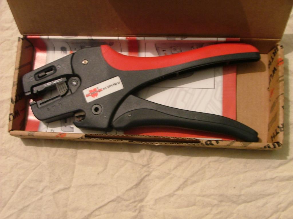

Na ez jo hir, a wurth-ben megbizom, eleg jo tapasztalataim vannak veluk, csak lusta voltam elovenni a trilogy of connectors konyvuket
Nekem csak weidmuller blankolom(stripax plus) es haupa(x-crimp) krimpeloim vannak, egyedul a minifitre vettem egy lomexes 5000-res szerszamot, de egy rakat szar, es mar annyira idegesit, hogy a lelektani hatar felment vagy 10x ekkorara -

Szóval, ha az elmebeteg ára nem tart vissza, akkor hosszú távú beruházás lesz az a szerszám. Ami a minőségét illeti, a WÜRTH is ezt árulja "referencia" szerszámként a saját brand-je alatt: -

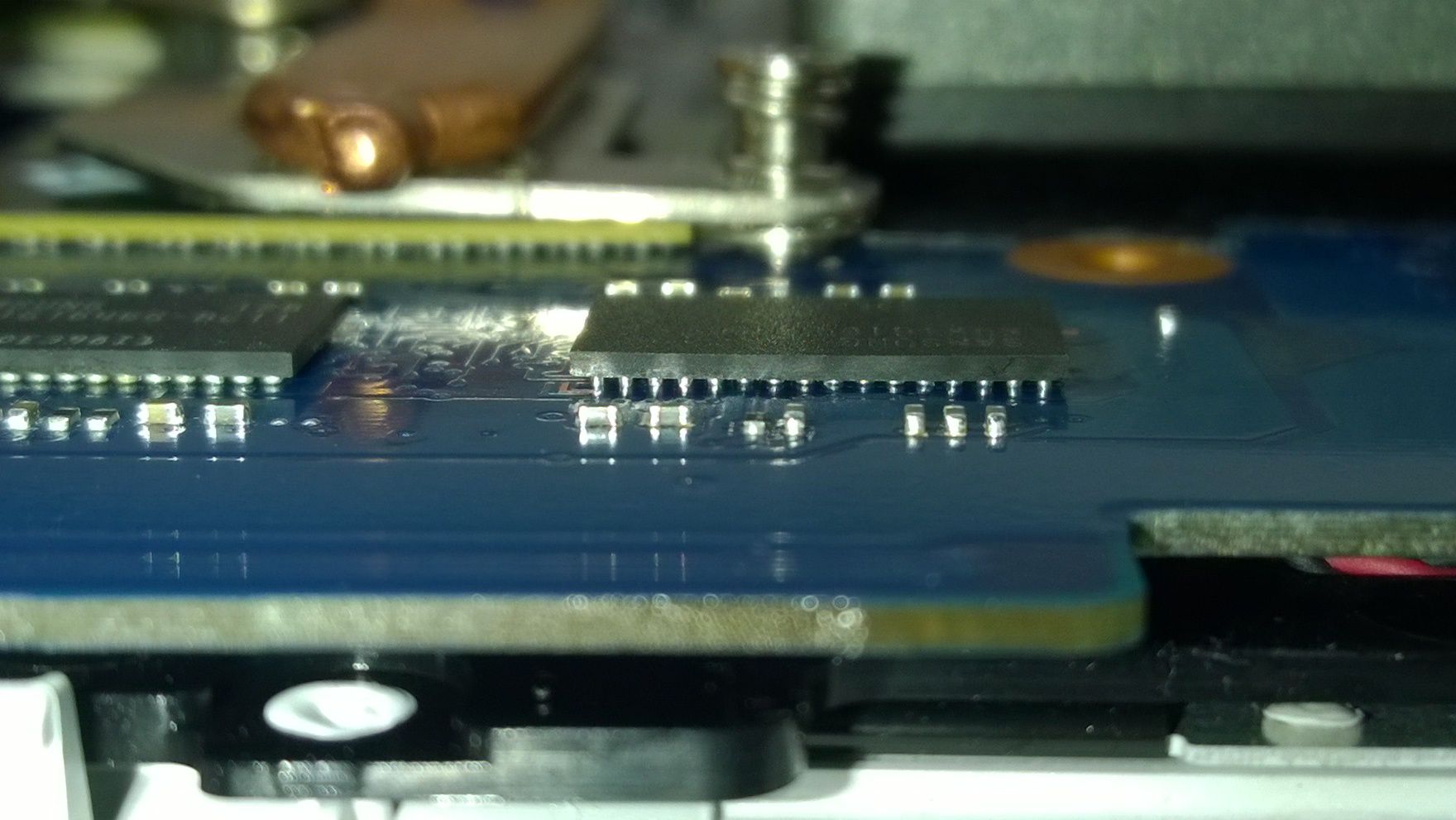

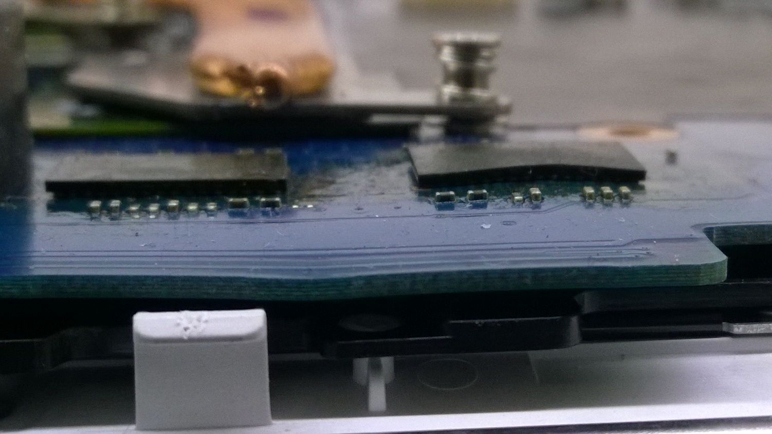

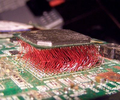

Reggie0 #15200 üzenetére
Mosva volt az, kívülről.
A GPU levételéig nem látszott semmi, még a gyári ragasztás is rajta volt... Ott kezdett gyanús lenni hogy olvadtak voltak a golyók de nem akart megmozdulni, kicsit erőszakolni kellett ezért futott össze néhány golyó. Motip kontakttal kis ellenkezés után gyönyörűen lejött a ráégett paszta is...
