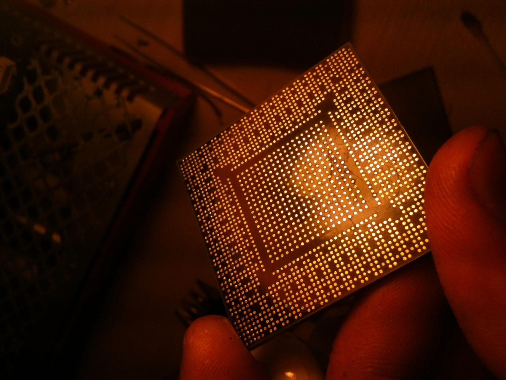

Vazer. Felgolyoztam egy 216-0772003-at kezzel mivel sablonom nincs hozza. Hat jo volt kiprobalni, de remelem tobbszor nem lesz ilyenre szukseg. Ez agyrem
de gyakorolni jo volt. Azert volt vagy 2 ora mire teleszortam es a szemeim utana nagyjabol hullak is voltak. Jobb lett volna az ilyet nem keso estere hagyni de igy sikerult.Ilyen HotPlate masinakat hasznal valaki ujragolyozasnal? Nekem nem tunik hulyesegnek.
Mivel kezi holegfuvoval valamiert nekem nem all kezre ezeket a hulye chipeket melengetni igy ezert jatszom a gondolattal. Igy is sokszor inkabb a frissen golyozott BGA-t berakom inkabb a Hontonba, hogy ne kelljen kezi holegfuvot hasznalni.mobileman: ne fkazd le rogton mer nekem tetszik
hanem mond el, hogy miert nem jo ha nem jo.

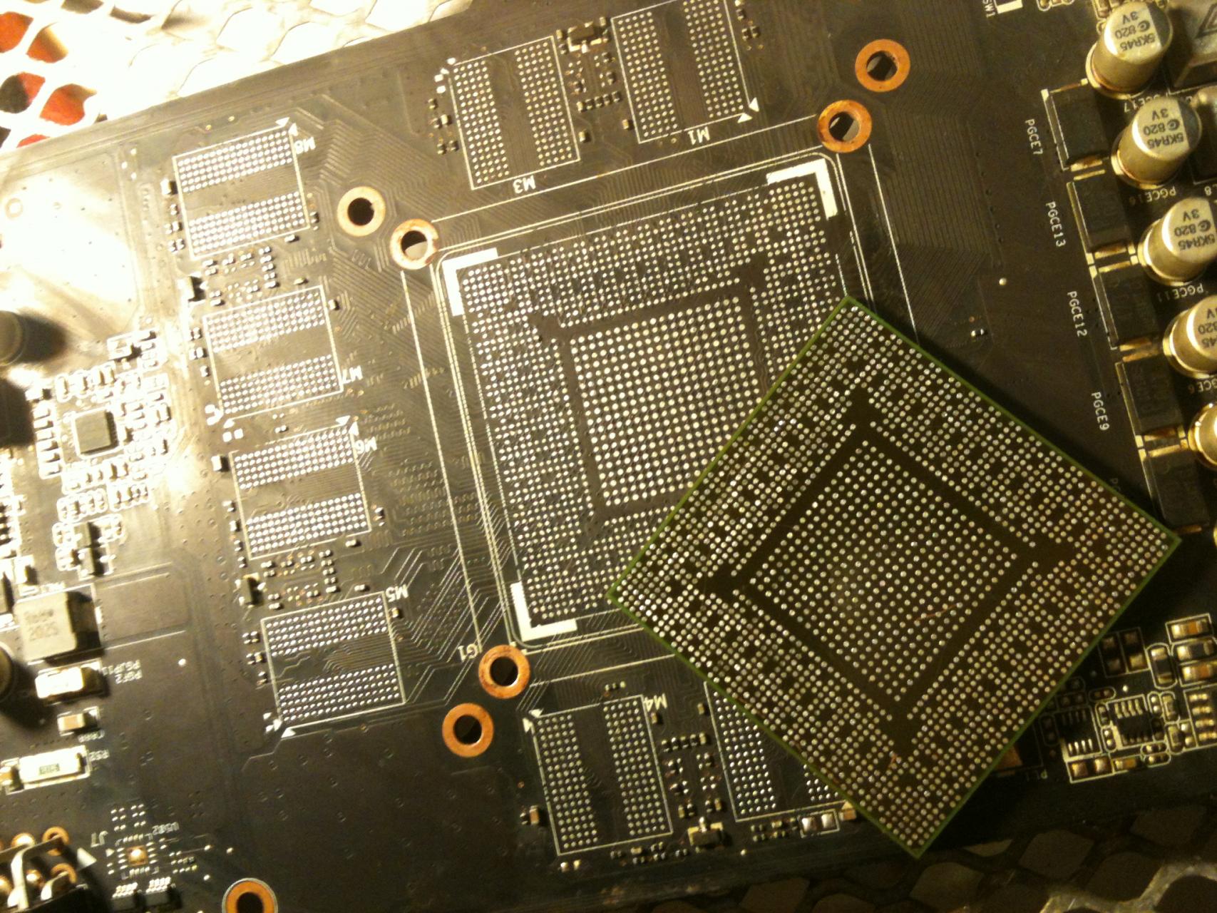

Egy geforce 660Ti-t kellene újragolyózni de nem találunk sehol hozzá stencilt. Vagy csak azért nem találunk mert a szorgos kis kínaiak még nem csináltak hozzá?

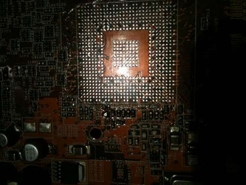

Sziasztok! Most kezdtem.
Gyakoroltam egy régebbi kártyán asus 9600xt. Adott képet. Most leszedtem és reballozni fogom kíváncsi vagyok lesz -e kép. A szonda be van dugva a gpu alá már ameddig bemegy. Alsó fűtéssel feltornázom 120 fokig, utána elkezdem a felső melegítést. Lassan felmegyek 180 fokig. 180 foknál tartom egy ideig. Aztán lassacskán felmegyek 200 210 ott megint tartom egy ideig. utánna 220 és 240 leszedem a lapkát kikapcsolom a felsőt és szépen alsó fűtéssel megy lefelé 5 fokonként.Nem professionális géppel dolgozok magam raktam össze. Hogy fest tisztítás után ? Mire kellene odafigyelnem még?
