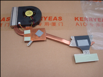

biztos, hogy nem a heatpipe-al van gond, 15 mp után semmi esetre nem kapcsolna le ha
ról rajta van, rakj fel egy képet, hogy néz ki a chip mag miután leveszed a hűtést róla (ne töröld le) -

Csak a hűtés lesz itt a gond. Van esetleg valakinek ilyenje?

Urak! Elég fura hibába ütköztem. Dell Inspiron N5010 . Nem adott képet. Vga nyaloszkópra indult (nem teszteltem sokáig csak bekapcsoltam 1 másodpercre és volt kép).
Chip csere neki. Bekapcsol és kb 15 másodperc után kikapcsol úgy ,hogy visít a venti,mintha túlmelegedne.
A hűtés rendben MX2 es paszta,jól illeszkedik minden. Régi chipet visszatettem ugyan az a jelenség.(BIOS-ba is) -
