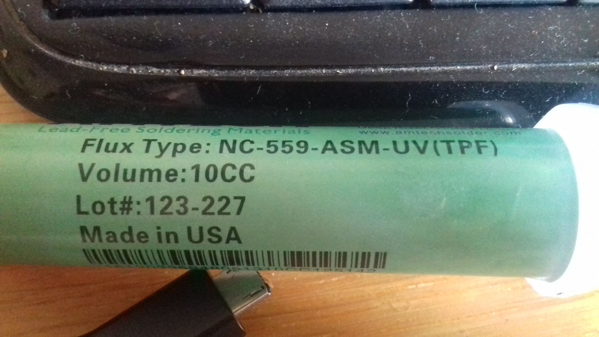

gino0072 #16583 üzenetére
Személy szerint ezt használom: AMTECH NC-559-V2 itt nagyon részletes leírást is találsz az alkalmazhatóságról!

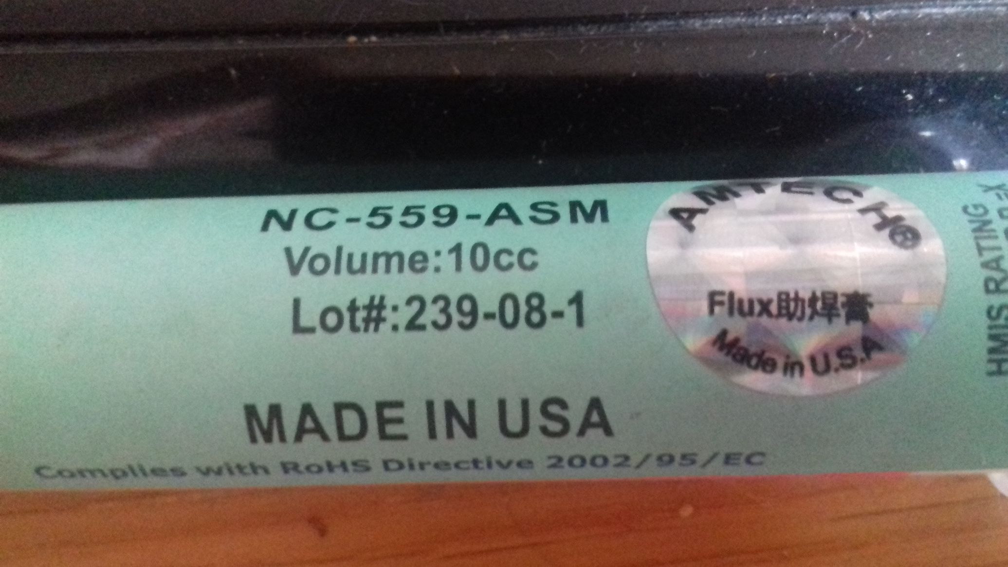

bitfarago
gino0072 #16586 üzenetére
hígítani? nem. nem túl zselés állagú amit használok, megfelelően kenhető stb és hőre is jól olvad, terül.
tapasztalatom szerint a 223-as zselésebb, bár mind a két fajtából kaptam már mindenféle változatot szerintem. volt ami melegítés hatására, színben, szagban és füstben is inkább az olvadt cukor hatását keltette. -

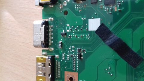

Kocska89 #16582 üzenetére
Elég lenne szerintem pár makró is, a vga csatitól indulva, egy fotón kb 5-6cm az a távolság ahol az alkatrészek még jól kivehetőek. Amit belinkeltél, az is az elméletileg ha ez a típusa. LP8550 High-Efficiency LED Backlight Driver for Notebooks.Nem tudom lenovot szoktál e javítani, de ott pl kék, sárga, piros meg egyéb színkódos biztosítékok is vannak, némelyike elég apró
Kocska89
bitfarago #16581 üzenetére
Egyik kép sem vakuval készült
Nem vagyok profi fotós mesterséges fénynél per pillanat jobb nem megy. ---> [link]Mutasd melyiket, dobok róla makrót, vagy megnézem mikroszkóp alatt ha szükséges.
Amiket írtál nem találok rajt. viszont ha rákeresek "L8545sq" akkor a képek közt feljön ez: [link]
Elméletben LP8550 ha lehet hinni alibabának. Ő lesz a hunyó igaz?
bitfarago
Kocska89 #16580 üzenetére
Sajna nem túl jó a fotó amit belinkeltél..
Közeli kép kellene, és ne az egész csak fele lap legyen benne, és ne vakuval mert akkor az alkatrészek nem látszódnak..Egyébként egy hasonló lapon a led driver ic típusa: VM06AE vagy L8545sq volt. de ezt is ezer féle alkatrészel szerelték.

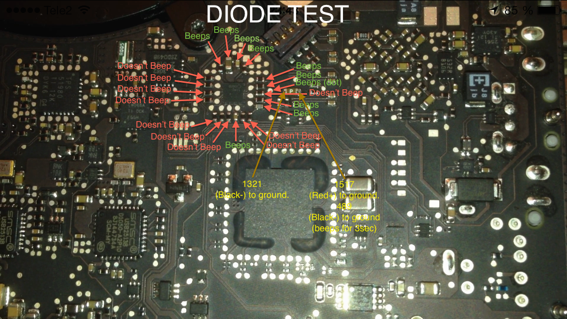

Kocska89
RoboGuru #16579 üzenetére
A videóban más alaplappal szerelt gép van mint az enyém.
A csatlakozó környékén nincs bizti kerestem, sem a túloldalon. A legközelebbi bizti jó nem szakadt 10v van rajta.
Hol ezen az ipari hulladékon a wled driver? Egybegyúrt katyvasz az egész. Tippemet megteszem képen.
Remélem nem a kijelzőben szállt el a meghajtás, valami ragasztott eldobható vacaknak tűnik.
RoboGuru
Kocska89 #16578 üzenetére
A1286 15" No backlight repair
A kijelzőkábel csatinál is van egy bizti vagy a WLED driver hibás, vagy maga a kijelzőben szállt el. -

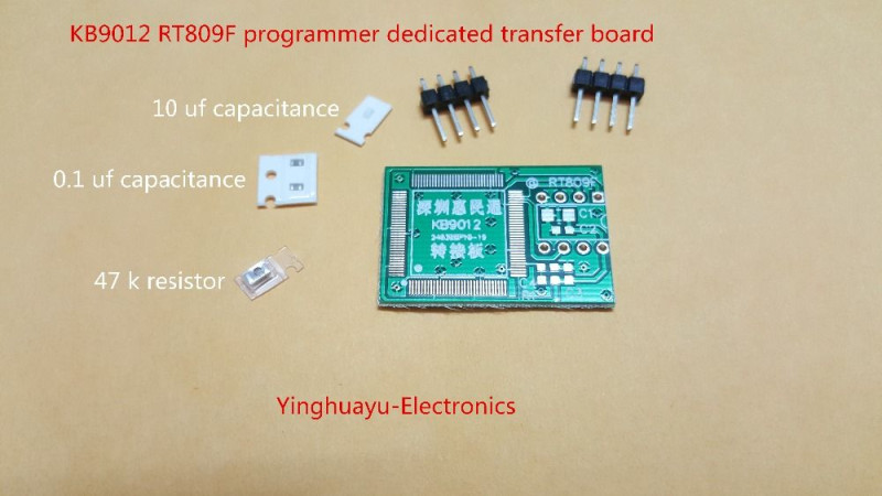

Hunter2
napi agyfasz, a gyökér kínaiak a bios flasherhez adtak KB9012 panelt de a hozzá szükséges 3 kondit és 1 ellenállást már nem bírták bele tenni a csomagba.
szerintetek mennyire fontos hogy a kondiknak és az ellenállásnak pont ennyi legyen az értéke?
