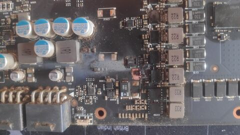

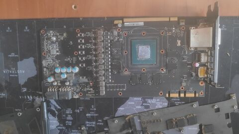

Üdvözlet mindenkinek!
Egy kis segítségre lenne szükségem.
A problémám a következő. Van egy gtx 1080 videokártyám ami eddig hibátlanul működött, ám egy hete játék közben befagyott a kép és reset után már nem adott képet. Egyik számítógép szaki barátom rá nézet, 1x riser-en keresztül adott képet de amint be lett dugva alaplapra a PCI-E x16 csatira ott se kép se hang.
Esetleg lenne valami tippetek hogy mi lehet a baja?
Vagy ez már kuka? -

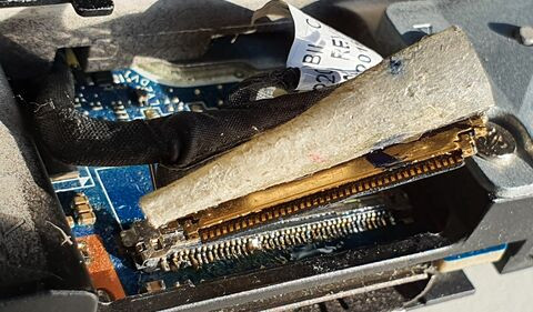

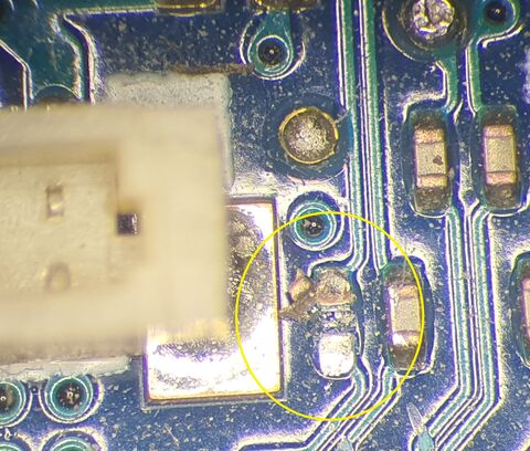

Mur

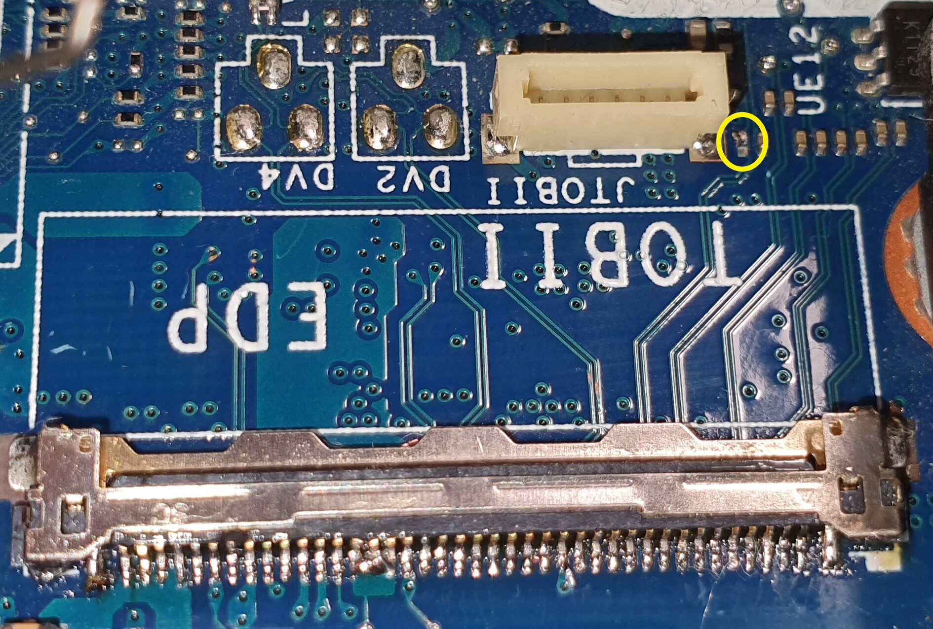

Na megküzdöttem vele!
Most épp van kép a csatlakozó többszöri igazgatására sikerült ismét működésre bírni a kijelzőt, de sztm. tök bizonytalan.Szóval még mindig aktuális a csere.
+1: gondom volt a kijelzővel korábban is: nem működött a fényerő állítás, SW driver hibára gyanakodtam, szét gugliztam a netet, drivereket cserélgettem, de hiába. Lehet, hogy a hiányzó alkatrész (kondenzátor vagy ferrit átvezető (ferrite beads)) hiánya okozhatta?KillHates vállalod a csaticserét? Ha igen, van ilyen eDP40 csati raktáron, vagy rendeljek (több helyen is láttam).
A képek:
1. a viharvert csatlakozópár:
2. a hiányzó alkatrész (C v. FB?) hűlt helye sárga körrel bejelölve:
3. közelről:
(tuti volt ott valami, mintha a forr.fül vagy mi egy része még ott is lenne) -
Mur

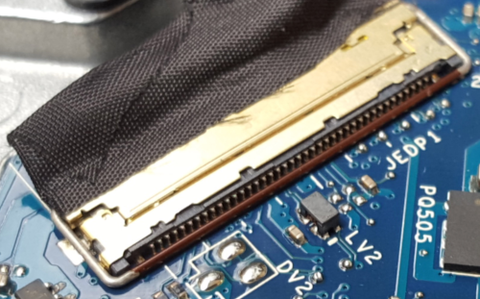

KillHates #17950 üzenetére
A gépet itt a Hardveraprón vettem bő 1 éve. A cuccot szerintem a tulaja - a dobozra írtak alapján - Angliából rendelte "refurbished"-ként, működött rendben eddig.
Konkrétan az történt, hogy a billentyűzetet szedtem ki a gépből (magyarítani akarom) és akkor szembesültem azzal, hogy mit is jelent a "refurbished": a csatit elég gárnyolt módon forrasztották újra és valszeg kh-s volt és most elengedhetett v.mi, mert összedugás után nem adott képet. HDMI csatiról OK. Mikroszkóppal megnézve úgy látom, hogy hiányzik egy passzív alkatrész is csati környékéről.
Ja! Az eDP csati 40 pin-es (kimaradt a 40 az első hozzászólásomból).
A mellékelt kép illusztráció , de ha kell csinálok róla fotót.
Üdv,
Mur -
Mur
Régóta olvasgatom a topicot, úgy látom, hogy sok notebook javításban jártas szakembör
jár ide és most kis segítségre lenne szükségem.
A jelenlévő profi (budapesti, vagy bp. környéki) Mesterekközül vállalná valaki egy notebook (Alienware 17 R4) alaplapi eDP PIN-es csatlakozó szakszerű cseréjét? + körbe le kellene csekkolni a kijelző panel egyéb csatlakozásával kapcsolatos részeket.
