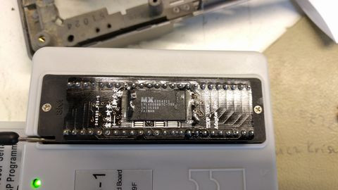

Minap kellett egy GTX1080 MXM BIOS-át írnom és olyan IC volt benne, hogy a program csak nézett.
Aztán felmentem az oldalukra letöltöttem a legfrissebb programot, az meg megírta a MiniPRO firmware-jét is!
Utána már simán írta az új fajta MX-et is. -

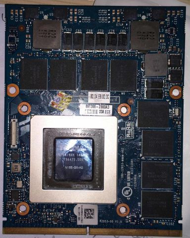

Próbálom érthetően leírni.
Ahogy F27 írta a kártyán lévő bios lehet pl. dell, msi stb... ez okozhat némi inkompatibilitást, azaz nem biztos hogy más típusú notiban is megy. A te esetedben mivel a kártya eredetileg működött a notidban ezért ez nem lehet gond.
A kártyán lévő chipnek van egy betű-szám kombinációból álló azonosítója. A te esetedben ez az N15E-GX-A2.
Ha ugyanilyen chipet rendeltél és kaptál akkor ez nem lehet gond. De kérdés hogy mit kaptál. Ebay-ről, Aliról rendelve bele lehet futni néhány sumákolásba. Vannak eladók akik új chipnek árulnak "refurbished" chipet. Bele lehet futni átgravírozott azaz hamis chipbe is. Ennek egy része látszik, tehát ha valaki tudja mire kell figyelni az jó eséllyel az ilyeneket még forrasztás előtt ki tudja szűrni. Azt viszont hogy az adott chip tuti működőképes-e, forrasztás előtt legfeljebb a gyárban tudják ellenőrizni.Ha ezt az MXM-et és az általad rendelt GPU-t hozzánk hoztad volna hogy cseréljük ki akkor fix áron megcsináltam volna azzal a kitétellel hogy garanciát csupán a szakszerű munkavégzésre vállalok, a végtermék működőképességére nem hiszen nem ismerem az "új chip" eredetét, előéletét. (Elég lehet annyi hogy valaki megfogja azt a chipet és statikusan kisül rá)
Ebay-ről rendelt chipekre a jótállás általában a felforrasztásig tart, utána már csak az eladó jóindulatán múlik. Főleg hogy a chipeknek nincs egyedi gyári számuk. Ezért szereti mindenki a saját bevált beszállítóit.
Szóval én nem érzem hogy át lettél volna verve, inkább azt hogy kockáztattál és nem jött be. Volt ugyan egy kis mellébeszélés de lényegében csak mese köntösben kaptad meg azt hogy a működőképességre nincs gari. Sajnos ez van. Olvasd vissza a kártya javíttatása előtt váltott néhány privát üzenetünket.

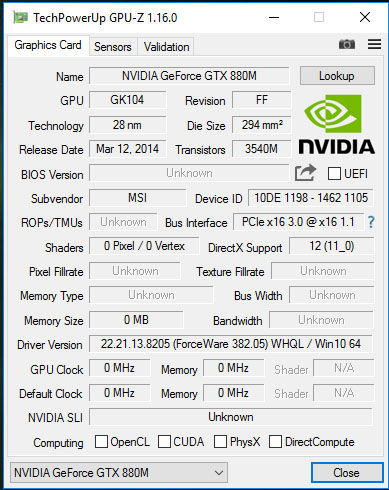

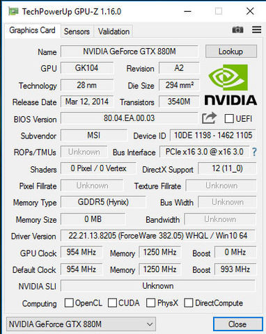

Szerintetek mennyire lehetséges az hogy valaki Magyarországon árul cégként számlával egy ÚJ! terméket és semmilyen garanciát nem vállal rá?
Ha nem kötötte a jótállást az általa elvégzett, vagy általa megjelölt szervizben történő beépítésre akkor szerintem semennyire. Itt nézz szét a szavatosság, jótállás menüpont alatt. -
RM007

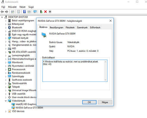

"Nincs olyan hogy Dell vagy Msi GPU!"
Igen ezt értem csak ezt írták és elértettem:"(Maga a kártyáról esetleg van egy fotó?Telibe kéne felülről,a chip része nem érdekel.Ránéznék,mert abból biztosan meg lehet állapítani hogy gyári MSI-e.A chip az biztosan az amit rendeltél azt néztem.)" Mert ügye ha más chip került volna rá akkor nem lenne semmi sem.
Arról nem is beszélve egy szakember csinálta a munkát nem én.
A GPU esetleg miben térhetett el az előzőtől azt nem tudom, megcsinálták nekem és én bíztam az illető szakértelmében, ha van valami bibi az úgy is kiderül. Az illetőnél volt a laptopom, mibe be tudott lépni, bár saját cuccal dolgozott, tesztelt.....és szerinte minden rendben van mint írtam.
(#16446) laika1200: Szóval a chip valszeg hibás lehetett? Ezt meg lehetett volna állapítani még a munka megkezdése előtt? Miért nem mondta a srác hogy így inkább ne, kérjem vissza a pénzemet az ebay-ról? Vagy utólag mi történt.
Akkor ez azt jelenti az ilyen munka esetén nem lehet biztosra menni?
Úgy érzem magam mint akit mindenki átvert.
