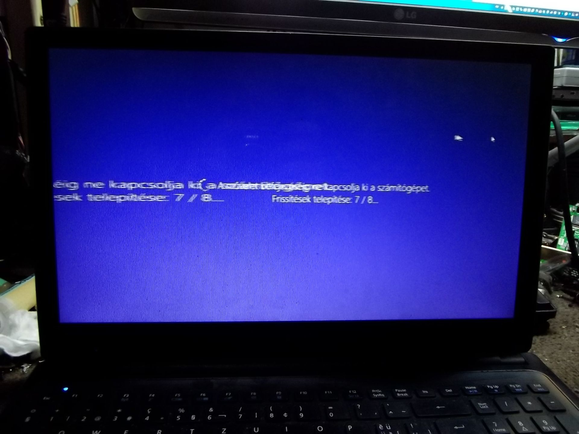

Találkoztatok már ilyennel? Ez CSAK driverezés után csinálja.
Egy csoda kis slim Acer érintőkijelzős, intel hd3000-el. A vicc, hogy amig nincs driver, tökéletes.
 Nem, nem szeretnénk driver nélkül használni, de mihelyst felpattitntjuk rá átvált ilyen fura-vibráló-akármire. Van valakinek tippje, mit lehetne kezdeni vele? -
