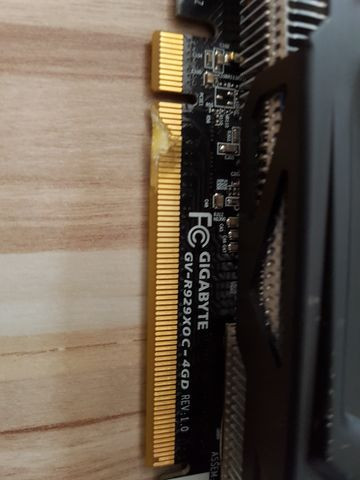

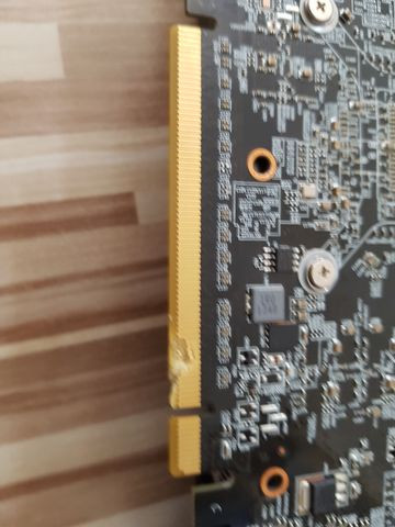

Van egy Asus r7 250x 2gb-s kártyám amit meg szeretnék javítami nem ad képet a ventiei forognak a zöld led világít a gép amibe berakom csippan egyet mint amikor bebútólna de nincs kép mind 2 16 os foglalatába néztem.
Ha a másik foglalat ba rakok egy másik kártyáz azon van kép de mikor a drivert töltené kék halállal újra indul.
A alaplapi bios nemlehet hibás mert a többi kártyával működik r9,7770,6950,6450.
Én vagy fesz szabályzóra vagy biosra tippelek.
Mi lehet a baja neki?
Melyik alkatrészt kell benne cserélni mert hátha van itthon olyanom.? -

Kérdésem van vgaval kapcsolatban,adott egy rx 480 gpu bga-t már kapott a gép is látja néha,de windows 10 alatt memory management és bad pool callerel kifagy.
Szerintetek mi az ami elmehett?
Pcie résznél a gpu felöli oldalon ahol van 2R2 alkatrész és a 10A bizti ott nem mérek műszerrel ellenállást,feszre helyezve van tápellátás. -

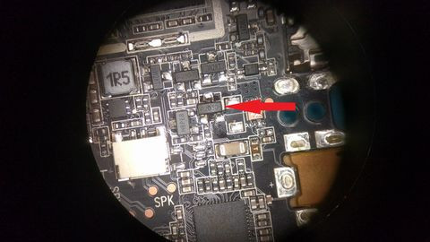

adax01
KillHates #17034 üzenetére
Az én kérdésemre tudjátok e a választ vagy hol tudnám e ezt esetleg megkérdezni ahol választ kapok erre a kérdésemre?
Vagy ilyen mélységében nem foglalkoztok kártya vagy elektronikai eszköz javítással?
Egyébként a kártya működik csak emiatt a 2 alkatrész letörése miatt instabil.
Azért ide tettem fel a kérdést mert láttam hogy itt mélyebb szinten foglalkoztok a dolgokkal.

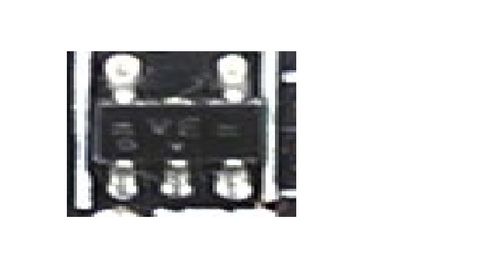

Még egy kérdés.
Ilyen alkatrész van e valamelyikőtök nél fölöslegesben?
Smt kodja: VE
Típusa: MC74VHC1GT66DT CMOS-Logic Bilateral analogic switch SOT-23-5 Log16 6b - Ons.
Bilaterális analóg kapcsoló. -

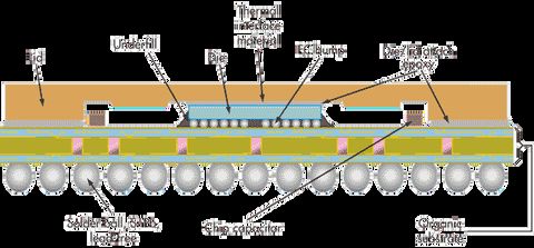

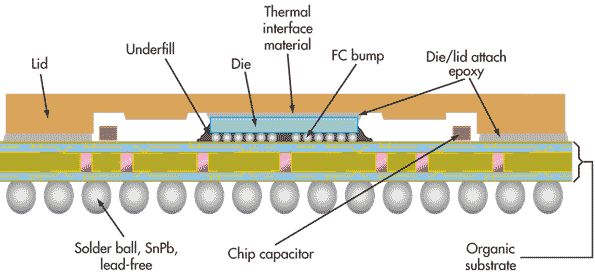

Hunter2
envagyok #17031 üzenetére
A reball során az esetek nagytöbbségében nem a golyók lecserélése miatt fog képet adni hanem amiatt hogy a hő miatt helyreállnak a forrasztások a "Die" és az organic substrate között.
Ezért van hogy az Ati chipsetek minimális hőre már adnak is képet, az egy másik kérdés hogy meddig. -
envagyok
Hunter2 #17030 üzenetére
Lehet hülye vagyok hozzá, de szememben egy minőségi reball vetekszik a gyári minőséggel.
Ha meg pl a kezdeti gagyi ólommentes (PL nvidia 7xxx-8xxx chipek) ramaty kicserélődik minőségi golyókkal, még jobb is lehet tartósság szempontjából, mint a gyári.
A reflow, melegítés az, ami szerintem csak egy kis időt ad még a cuccnak.
De javítson ki egy szaki, ha tévedek.Más:

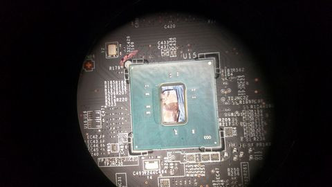

Hunter2
Tudtok valami hazai vagy európai forrást SR30W intel chipset-re? Van itt egy MSI gép amiben felrobbant.
A topikban tilos hirdetni!
