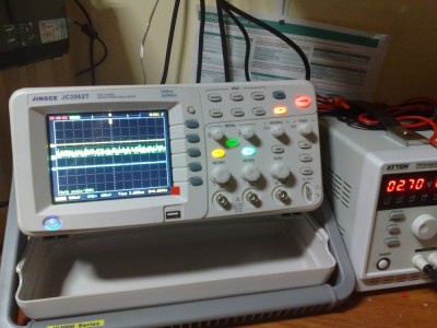

Ez a Jingce inkább a régi TEK TDS210-esem koppintása.Ott a pont: ez a leginkább találó és érthető meghatározás
mobileman #82 üzenetére
Néha hibakeresésnél nagyon jól jön. A referencia rajzokon a mérési pontok adatai meg vannak adva, így nagyon könnyű kiszúrni, pl. ha egy GPU mellett az egyik RAM elszáll.
De az igazi hasznát akkor veszem mikor fejlesztek valamit, CNC kommunikációs hidat, vagy egy új vezérlési sémát egy perifériához.Az FFT modul a gyors Fourier tranzformáció: ez a funkció a digitalizált idősávot a megadott forráson átalakítja az értelmezhető frekvenciatartományba.
Érthetőbben: a hullámforma eltérést mutatja meg az FFT grafikon függőleges amplitúdójában.

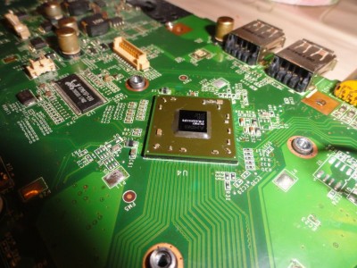

Persze. Olyan 90 fok körüli előmelegítés után könnyen lejön és akkor még az IC-t sem húzod meg.
Egy ilyen szerszám nem árt hozzá:
Nem a tükörre gondoltam.A belépőszint:
Egy jó BGA-zó gép. A legjobb ár-érték arányú az elég elterjedt ACHI 6000-es (nekem is ez van) Ez infrás. Olyan 150 ezer körül mennek a használtak, 250 körül jössz ki egy újjal (Vám, szállítás eléggé megdobja)De ha többet rászánsz, akkor egy meleglevegős Honton-is még megfizethető, ezek olyan 400 körül mennek használtan, 600 körül van egy új.
Ez sima mikrokontrolleres:Ez már a puccosabb beágyazott rendszerrel vezérelt:
Az Isten-király a Metcal Scorpion gépe. Igaz, hogy 32 Millió, de fel is golyózza az IC-t.
csak ez a ványadt kép van fent -
Piedon
A körberagasztott IC-t le lehet szedni reballra, vagy az kemény dió (pl: ati gpu, northbridge, stb)?
Illetve ha ez ember ilyennel akar elkezdeni foglalkozni, akkor mi az a "belépőszint" gépből amivel érdemes elkezdeni?Régóta dolgozom az elektronikai iparban, de eddig még nem kellett BGA-kal foglalkoznom, de lassan elkerülhetetlen lesz.

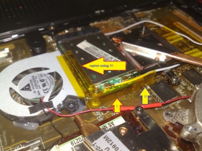

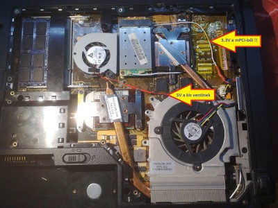

Fú gyerekek! Ezt látnotok kell! A múltkor linkelt trutyis gép visszakerült hozzám. Megint szétesett a kép, hiába golyóztam újra szegény jobb időket is látott 7300-ast. Közben járt más "szakinál" is a gép, amit az eldeformálódott műanyag ház és a ragyásra púposodott GPU bizonyított. A poén később, addig borzongjatok:
A téma adott; egy igazi trágyadombról lenne szó: ASUS F3TC notebook; kazán jellegű processzor: AMD Turion64 egy ványadt hőcsövön, a forrófejű nForce chipsettel megfejelve, és az energiagazdálkodást nem ismerő GeForce 7300 GO adja az alaphangot az egészhez, hogy a kellő hőmérséklet meglegyen a partihoz.
Szerintem ebből a notebookból már működő példány nem létezik, vagy ha igen, akkor az valami raktár mélyén lapul mert még nem kapcsolták be... Ezért ez a gép is már látott hideget meleget (de inkább meleget) kb 46x volt már szétszedve és boldog-boldogtalan belegányolt már. A videó chip-et már többször újramelegítették gondolom a háztartásba lelhető összes hő leadására képes eszközzel; hajszárító, festékégető, öngyújtó, gyufa, lángvágó, tábortűz...
És e bevezető szösszenet után jöjjenek a képek :
Így egyből a sokkoló összkép; lefejve a 3.3 V a ventilátornak, mert gyárilag nem erőssége a megfelelő hűtés-vezérlés: szereti a gép közvetlen a magleolvadás előtti pillanatig elódázni a ventilátor bekapcsolását

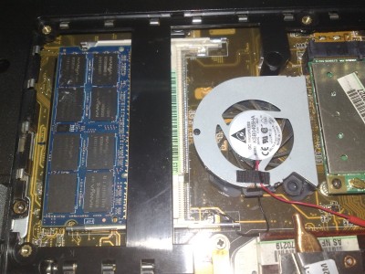

Hát ebben sem fog már senki sem memóriát bővíteni
Ez kérem kopirájtos megoldás: légterelés canton szalagból a GPU-hoz, közben kombó hűtés WLAN kártyának!!

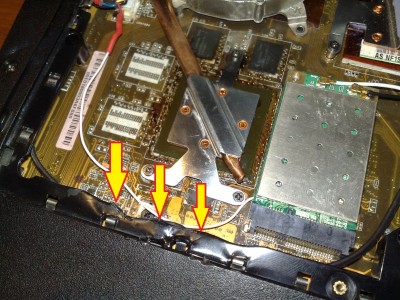

Az igazi disztroj!!! arra nem vette valaki a fáradtságot, hogy kiszerelje az alaplapot; úgy kapott a festékégetőtől a GPU
Érdemes még a GPU alól kifojt trutyira is, pedig ezt már vakartam eleget...
Ha valakit nem kavartak fel eléggé a látottak akkor a képek nagyíthatók a perverzek számára

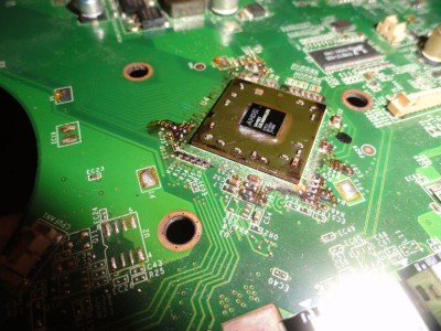

Gondolom a kiforrasztásra gondoltal,elsöre én is így gondoltam,de a 10 perces elömelegítés chip alatt 105 fokkal bottn 170 raktam ,és nincs hólyagosodás,illetve az alaplap sem púposodik.Azért tünik meredeknek,mivel ha külön melegítené elö másik készüléken,akkor valaóban a bottn nem bírná követni,de így együtt használom a három profilt,nekem bevált.
Mondjuk egy kicsit azért persze én is igazítottam rajta,de ha chip alatt elérem a gép szerinti 230 fokot,akkor folyamattartás HOLD funkció benyom kb 3-4mp alatt szépen mozdul a chip,leemelhetö ! -
