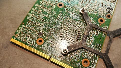

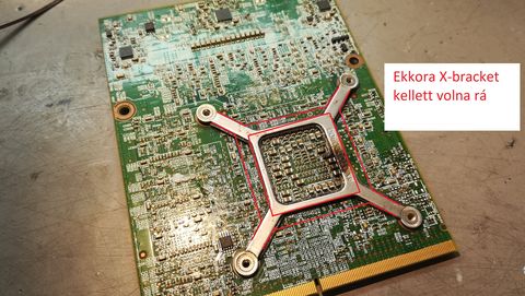

- sh4d0w: Vigyázz a háttértáradra...

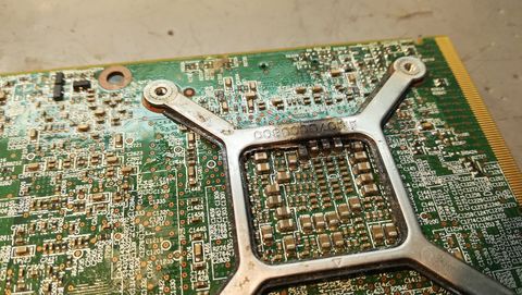

Ülök itt és nézek ki a fejemből, hogy hogyan is kezdjek ennek az irománynak neki...
Megint az van, hogy akinek gémer gépe van az önjelölt notebookszervizesként is aposztrofálja ezt a státuszt. Persze semmi gond, hogy ki hogyan teszi tönkre otthon a gépét - az mindenkinek a magánügye, de amikor ebből sárdobálás van és nekem kell(ene) lenni a békebírónak akkor mindig csak a demagóg mondásom jut eszembe: Gyerekek! Ezt a virágot magatoknak szakítottátok, úgyhogy most szagolgassátok! jelen esetben erre van is fizikai lehetőség! Mármint a szagolgatásra!Szóval adott egy Clevo gép (direkt nem írom le típusát!) amibe vett a gazdája (direkt nem írom le, hogy ki az!) itt a Hardveraprón egy nagy MXM kártyát (direkt nem írom le típusát!) egy olyan embertől aki MXM kártyákat szokott árulgatni (direkt nem nevezem meg!), tehát feltételezhetően ért a dolgokhoz! A vevő és az eladó találkoztak és az eladó be is építette a kártyát a gépbe a vevőnek, mert neki nincs ebben gyakorlata! Ezzel nincs is gond, mert így kerekebb a világ és nincs is vita abból, hogy mi miatt nem megy a kártya a gépben - tehát be lett építve, ki lett próbálva, fel lett driverezve, meg lett jól fúrmárkolva és mindenki boldog! A kártyára van garancia, új volt, dobozból kiszedve, szép illatos, stb. Nem is lehet ezzel semmi zsákbamacska!
Igenám, de a kártyára egy olyan X-bracket lett feltéve ami nem rávaló. Mivel az X-bracket-ek alján mindig van jó vastag ragasztó ez egy darabig nem okozott problémát; hogy pár alkatrészre rá feszült a fém keret ami azért bírja vezetni az áramot. De a ragasztó az nem a világvége-meg-két-nap és ezt még fokozta az is, hogy ez a kártya jó melegedős fajta! Szóval a ragasztó szépen elolvadt, és az alkatrészeket átfutó delej utat talált magának a feszülő fém keret irányába! Lett is nagy kormos füst meg büdös és halálsikoly!
Szerencsére meg sikerült javítani a kártyát, a GPU tápáramkörén kokszolódtak el az alkatrészek és a VRM-ek jól bírták a zárlatot, nem "közvetítették" a PCI-E busz felé (pedig ott van 19V 5A) mert akkor oda lett volna a gép is!
Ezt nem a BGA-zós topiclakóknak: A sztorival kapcsolatban annyit fűznék hozzá, hogy ha valakit megnyom éjjel a pizsamagomb és úgy érzi reggel, hogy az a nap notebook-bütykölésre rendeltetett, akkor vegye a fáradtságot, hogy megnéz pár képet vagy videót a neten, hogy mit-hogyan kell(ene) csinálni. Legyen körültekintő és használja a fejét, gondolkozzon egy kicsit előre, hogy mi miért van úgy és ahogy a gépben mikor szereli! -

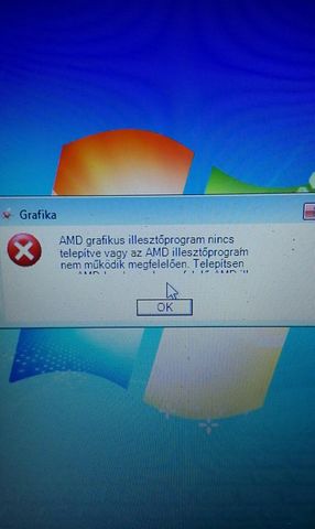

Helló
Van egy Packard Bell TM85 laptopom aminek Ati Radeon HD5470 grafikus vezérlő van valamint egy Intel M450 proci.
A VGA kezd meghalni, már többször volt melegítve de nem bírja sokáig. A kérdésem, hogy ha eltávolítom a VGA-t van rá lehetőség, hogy a prociba integrált VGA-t használjam? BIOS-ban nincsen lehetőség az állításra.
Belinkelem a laptop schematicját, kérlek nézzetek rá, hogy át lehet-e kapcsolni hardveresen. Az is jó ha nem kell eltávolítani a VGA-t, hanem ki lehet iktatni. Köszi a segítséget.
A link: [link]

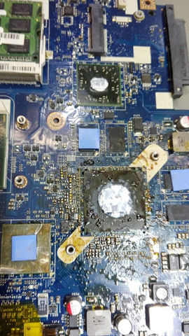

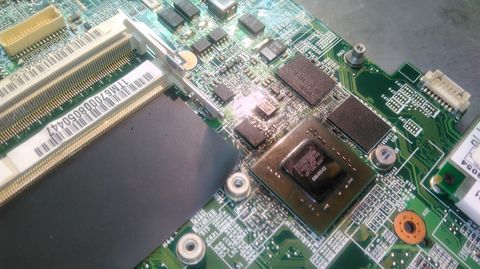

Ez egy VIA-s valami Core2-es őskövület, de a gazdája ragaszkodott hozzá.
Igen, jól látjátok, az nVidia feketén kikormolta a lelkét a chip alatt, még a ram foglalat alatt lévő fóliát is felpöndörítette.
A chip-et levettem és kerestem, de már sehol nem kaptam pont ilyet. Mivel így a gép nem kapcsolt be és nem akartam hallgatni, hogy "akkor még ment amikor odaadtam" így hát lepucoltam ultrahangosban chipet, visszaraktam az alaplapra, majd pucéran hagyva a lapot, félve bekapcsoltam, várva az örömtüzet. De nem volt semmi, szépen melegedett minden. Aztán összeraktam teljesen a gépet és még egyzser bekapcsoltam és láss csodát elindult rendesen. Azóta is megy (egy autószerelő ismerősömé)
Na ez mi, ha nem paranormálatlanság?
