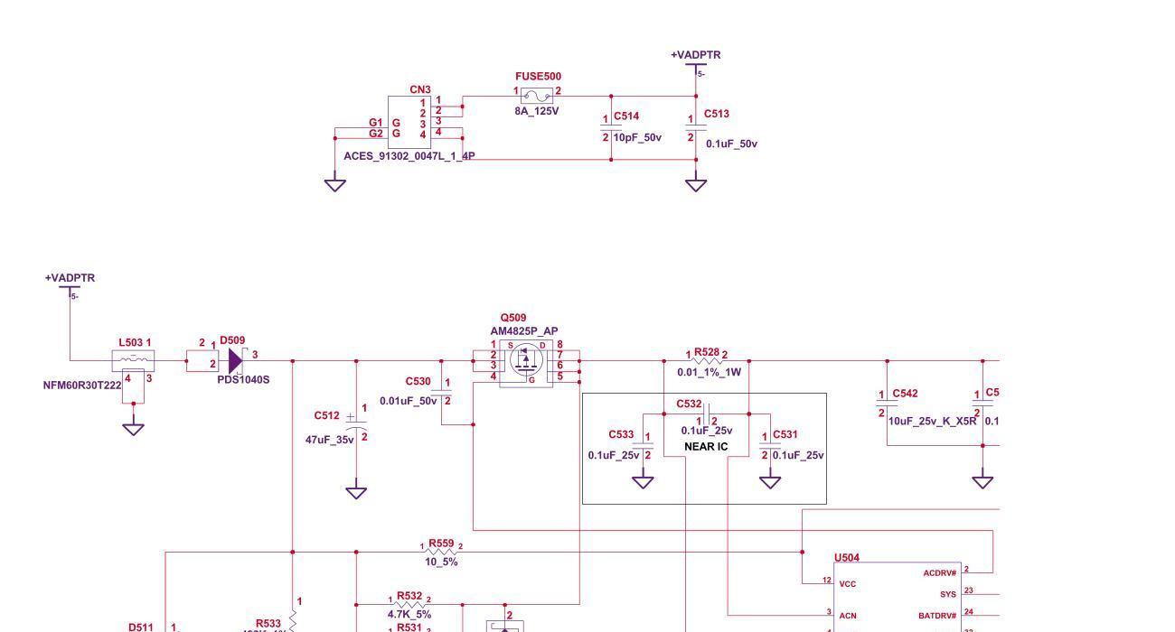

Vettem egy packard bell en tk81 gépet amiben egy p6100 volt gyárilag.Bele raktam egy core i3 380M-et,igy használtam kb egy hétig minden gond nélkül.odaadtam egy ismerősömnek kölcsön és hivott pár napja,hogy nem működik a töltője a gépnek pár nappal ezelőtt.egy delta electronics táp volt a géphez mikor megvettem,ezzel is adtam neki oda.volt még egy hipro tápegységem is igy odaadtam hozzá azt is és a gép azzal sem működik rendesen. A deltás nem ad ki feszüöltséget,a hipro ad,kikapcsolt állapotban szépen tölti a gépet,viszont ha bekapcsolomegyszerre villog a bekapcsoló gombon lévő kék led a töltős visszajelző és a kis lámpa ikon ami gondolom a bekapcsolt állapotot jelzi vissza,ilyenkor nem mutatja a windows ikon a töltést és nem is tölti az akkut.Kipróbáltam már másik tápegységgel de azzal sem jó.
Tudnátok segiteni mi lehet a probléma?UI.:ha nincs benne akku töltőről be sem kapcsol.

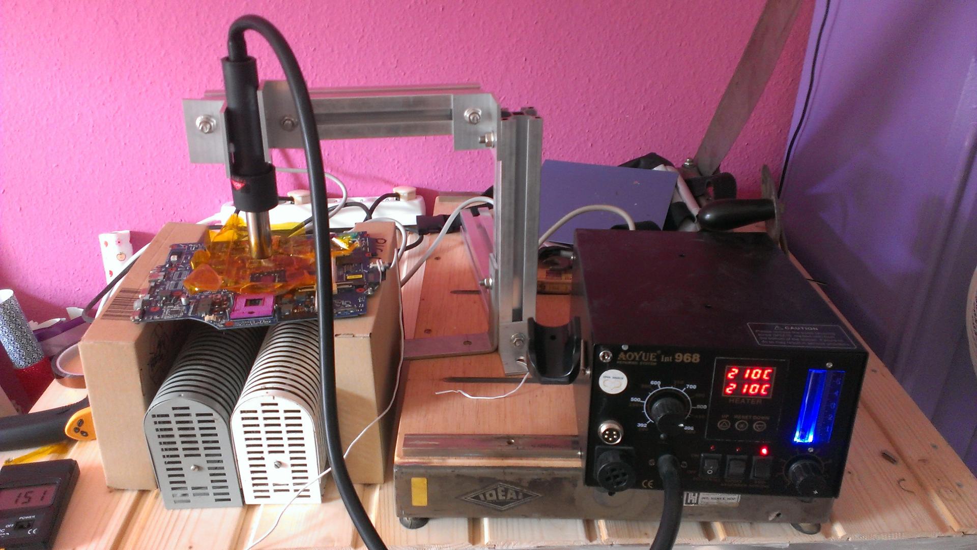

hoax
gepsys #12042 üzenetére
Ellenőrizd az alsó fűtést, hogy minden fűtőelem normálisan fűt-e! Alsó levegő fűtése rendben van?
Ha infra fejet használtok, akkor cseréljétek le a fűtőbetétet egy Elstein SHTS/4 betétre! Igaz, hogy kisebb mint a gyári, de nincs olyan chip, amit eddig ne tudtam volna levenni és/vagy visszarakni vele!
Innen tudtok rendelni, kb. 25e Ft,- az ára... -

gepsys
Üdv Urak!
Rendelkezünk egy Scottle IR360-as sárkánnyal.
Az utóbbi időben azt vettük észre, hogy az eddigi rutin melegítések nem sikerülnek (pl.: RS780, RS880), vagy nem tartós a javítás, míg előtte egy ugyanolyan széria chipnél teljesen tartós javulást tudtunk elérni.
Infrafejjel dolgozunk. A kérdésem a következő: létezhet-e olyan hibajelenség, hogy gyengül az infra fej? Engedjük lejjebb? Vagy egyszerűen csak peches széria volt az utóbbi?Köszönöm!
