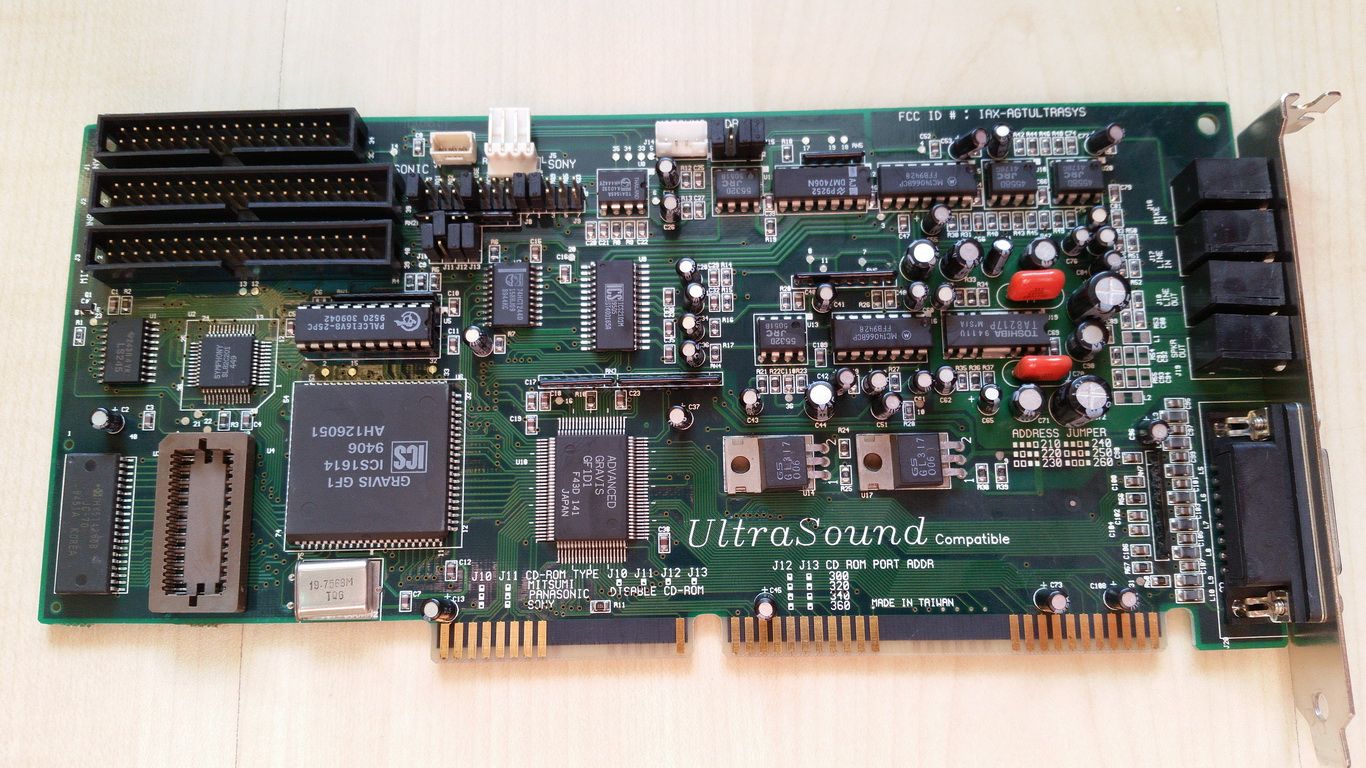

Az 1. már elmondták (SB32 pnp), a 2. egy Gus Classic klón (GF1 ic ott virít rajta), tökéletesen kompatibilis vele (van ilyenem), viszont ahhoz nincs normális 9x driver, szóval inkább Dos-hoz való, tehát 9x alá az SB32-őt tenném, bár az awe32 kompatibilitás dos alá is jó, mondjuk 9x-ben amúgy is van teljes értékű dos.
K6-2 mellé meg V2-3, TNT1-2 illik (8.05-ös detonátorral) leginkább, ezeknek a legjobb a 3dnow supportjuk, és a leginkább kiforrottak a drivereik, ha ezek annyira nem szempontok, akkor G200/G400, Ati Rage128, S3 Savage4 is szóba jöhet.arn: Gus, főleg a Classic/Max valóban válogatós a lapokra, a PNP kevésbé.
#68216320 #41892 üzenetére
A hangkártyák közül az SB ( SB32 valójában ) és a Gravis is illik bármelyik konfigba. A Gravis alaplapra válogatós de ezt a klónt nem ismerem, nincs tapasztalatom vele. A K6-2- höz Voodoo1 a P-II- höz Voodoo2 illik, a Voodoo2 a nagyobb L2 cache- el rendelkező procival jobban kifutja magát.Plusz a slotos gépbe főkártyaként max TNT, esetleg GeF2MX, utóbbit már nem hajtja ki rendesen de az összteljesítményhez ad valamelyest. P-II- esemben nekem is GeF2MX tanyázik.

Éppen rakom össze az egyik K6-2 gépet. Van két ISA hangkártya a kupacban. Mivel nem igazán értek ezekhez titeket kérdeznélek, hogy szerintetek melyik illene jobban ebbe a gépbe?
1. Creative (nem tudom a pontos típusát)
2. Gravis klón (márkajelzést nem találtam rajta)Illetve még azt kérdezném, hogy ebbe a gépbe egy AGP-s S3 3D mellé érdemes betennem egy 3Dfx kártyát vagy az jobban illene egy Slot1 PII-be? A Slot1 gépbe amúgy mehetne TNT2, Gef2 mx400, Gef4 Ti4200 közül bármelyik.

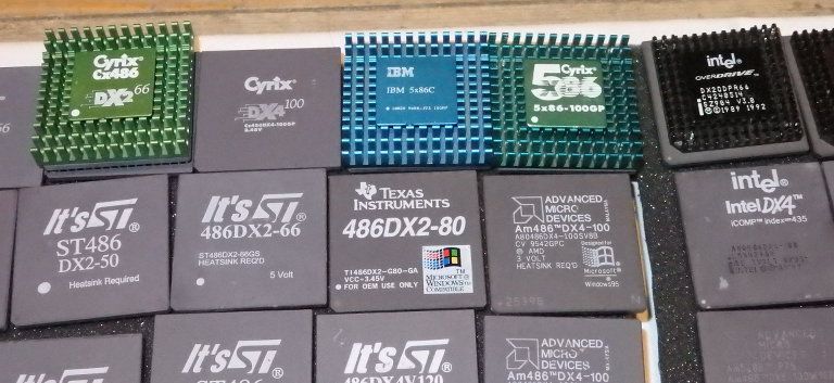

Van pár cucc, amit el kell pakolni
És még az egyben gépek nincsenek a képen. Például 2db Compaq Pro 6000
kép1 kép2 kép3gerlaip: Köszönöm. Akkor ezek szerint a jobb lapok közé tartozik? A celeron-t benne már kicseréltem egy 2.4 P4-re. Nem tudom milyen magos lehet, még nincs rajta rendszer.
DBob: Én igen.
Procikat, kártyákat, hdd-ket, cd/dvd-romokat stb kizárólag alapos takarítás után rakok a szekrénybe is.

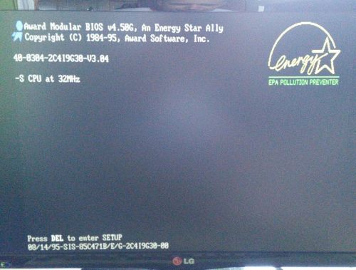

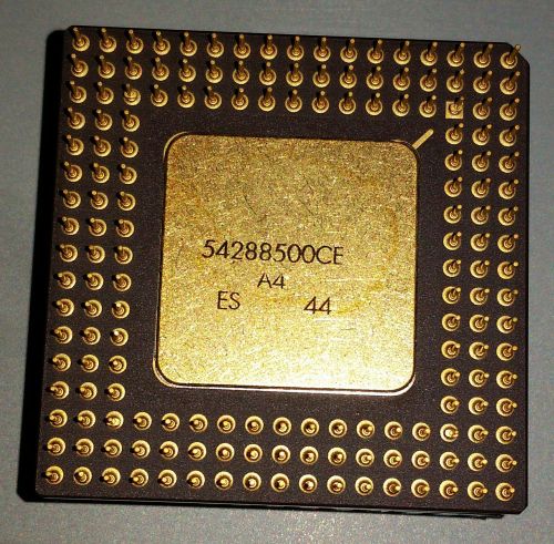

A probléma az, hogy az alaplapomon nincs feltüntetve, hogy hol kell a feszt, órajelet, típust, stb. jumperelni. A manualban csak ott egy cpu típus és kép a jumperek állásáról. Teljesen már az intel, mint a cyrix vagy az amd.
Van egy Cyrix dx2 v66 / 3.45V cpum, de ennek sem sikerült úgy beállítanom a lapot, hogy elinduljon. Ezt a cpu+fesz kombinációt nem említi a leírás.

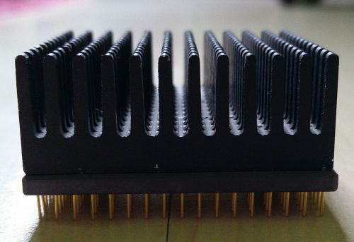

Na igen, pont ilyen bordával volt szerelve az én 66 MHz-es Pentium-om. Emiatt volt oldalt a felirat rajta, mert felül nem fért el a bordán.
Én azt tenném a helyedben, a létező legkisebb frekvenciára jumperelném be az alaplapot, és utána régi programmal kiolvasnám mi a CPU pontos típusa, az órajelet fogja hibásan felmutatni csak. Régi Aida tökéletes erre. CPUID már létezett ekkor is a processzorokban. Az órajel még akkor is kérdéses, de már jobban le tudod szűkíteni a kört. DX2 vagy DX4 lesz valószínűleg, ezekre már kellett ilyen jellegű hűtés. Ha Intel és DX4, akkor 3x33 MHz, ha DX2 akkor megnézed a 2x40 vagy 2x33 MHz frekvenciát. Kezd az elsővel és valami stresstest jellegű dolgot futtass rajta, stabilitásteszt miatt. Ha megy tartósan azon az órajelen, akkor bár lehet hogy 66 MHz-es, hagyhatod nyugodtan 80 MHz-en is.
mod: 486-os BIOS-oknál volt olyan is, már postscreenen kiírta a CPU vélt típusát. Ha meg DX4-es 486os, akkor feszültséggel is kell variálni, ne feledd. Ha 5V-on nem ad képet a gép és nem sípol, akkor instant kikapcs és máris eldőlt megint csak hogy DX4-es Intel.
