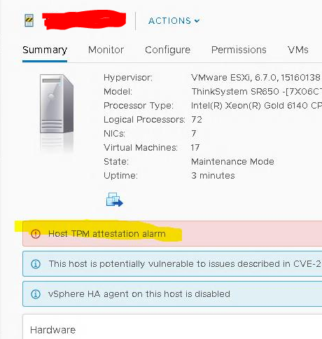

bugizozi

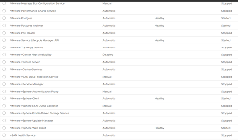

VAMI felület megy, mellékeltem egy képet a szervizekről.
Az idő ugyanaz, helyi AD van beállítva NTP szervernek.
Ami küldtél linket megcsináltam, de segített
Az STS certek, meg 1-2 másik le volt járva, azt megújítottam, reboot, de nem segített.Checking Expiration of STS Certificate on vCenter Server
How to regenerate vSphere 6.x certificates using self-signed VMCASzerencsére ez egy rendes ügyfél, van support, bejelentettem hibára, csak jó lenne mihamarabb megoldni, mert addig nincs Veeam mentés, csak sima storage snapshot.

Egy vCenter 6.7-re nem lehetett bejelentkezni, AD auth, felh/jelszo után kiírta hogy SSO hiba, újraindították, mostmár a webes felület sem jön be. (503 Service Unavailable (Failed to connect to endpoint: [N7Vmacore4Http20NamedPipeServiceSpecE:0x00007fe8640079a0] _serverNamespace = / action = Allow _pipeName =/var/run/vmware/vpxd-webserver-pipe)) Néztem, hogy a szervizek nem indulnak el, ilyen hibát dob:
root@vCenter [ /bin ]# service-control --start vmware-vpxd
Operation not cancellable. Please wait for it to finish...
Performing start operation on service vpxd...
Error executing start on service vpxd. Details {

}A vpxd-log-ban ilyen bejegyzések vannak:
tail -n 50 /var/log/vmware/vpxd/vpxd.log
--> [context]zKq7AVECAAAAAHna9AAWdnB4ZAAA4AArbGlidm1hY29yZS5zbwAAWCUbAIyfGAFrSQJsaWJzc29jbGllbnQuc28AAbZNAgHGUgIB61MCAWAWAgJ+6wBsaWJzc291dGlsLnNvAAKN5gAD08qednB4ZAADilCgBMDtAWxpYmF1dGh6Y2xpZW50LnNvAARpBgIE4o0CBMSFAgPB8J4DOhRUA4pzVAMZ0VIFkAUCbGliYy5zby42AAOlyVI=[/context]
2020-09-23T14:28:14.508+02:00 info vpxd[31280] [Originator@6876 sub=VpxdAuthClient] fallback to loginByCertificate
2020-09-23T14:28:14.508+02:00 warning vpxd[31359] [Originator@6876 sub=Default] Failed to connect socket; <io_obj p:0x00007f630c4ae0e0, h:23, <TCP '127.0.0.1 : 40778'>, <TCP '127.0.0.1 : 10080'>>, e: 111(Connection refused)
2020-09-23T14:28:14.508+02:00 error vpxd[31280] [Originator@6876 sub=httpUtil] Error in sending request: N7Vmacore15SystemExceptionE(Connection refused: The remote service is not running, OR is overloaded, OR a firewall is rejecting connections.)
--> [context]zKq7AVECAAAAAHna9AAOdnB4ZAAA4AArbGlidm1hY29yZS5zbwAAWCUbAP6dGADHOCMADN0lAFTlJQDqASYAsQsmADmiIwBxbyMAOnIjAJ1WKwHUcwBsaWJwdGhyZWFkLnNvLjAAAt2ODmxpYmMuc28uNgA=[/context]
2020-09-23T14:28:14.509+02:00 error vpxd[31280] [Originator@6876 sub=ServerAccess] Remote login failed: N3Vim5Fault9HttpFault9ExceptionE(Fault cause: vim.fault.HttpFault
--> [context]zKq7AVECAAAAAHna9AATdnB4ZAAA4AArbGlidm1hY29yZS5zbwAAWCUbAP6dGAHu/FN2cHhkAAHUvmMBCIpzAa3MYwE7aKABslGgAsDtAWxpYmF1dGh6Y2xpZW50LnNvAAJpBgIC4o0CAsSFAgHB8J4BOhRUAYpzVAEZ0VIDkAUCbGliYy5zby42AAGlyVI=[/context]
2020-09-23T14:28:14.510+02:00 error vpxd[31280] [Originator@6876 sub=AuthzStorageProvider] [AuthzStorageProvider::CreateAuthzMgr] Failed to connect to IS: <N5Vmomi5Fault17HostCommunication9ExceptionE(Fault cause: vmodl.fault.HostCommunication
--> [context]zKq7AVECAAAAAHna9AASdnB4ZAAA4AArbGlidm1hY29yZS5zbwAAWCUbAP6dGAHu/FN2cHhkAAFI4VoBKM9jATtooAGyUaACwO0BbGliYXV0aHpjbGllbnQuc28AAmkGAgLijQICxIUCAcHwngE6FFQBinNUARnRUgOQBQJsaWJjLnNvLjYAAaXJUg==[/context]>
2020-09-23T14:28:14.511+02:00 info vpxd[31280] [Originator@6876 sub=AuthzStorageProvider] [AuthzStorageProvider::CreateAuthzMgr] Retry for this error: attempt count 59
2020-09-23T14:28:17.525+02:00 error vpxd[31280] [Originator@6876 sub=[SSO][SsoWrapperImpl]] [AcquireToken] AcquireToken exception: N9SsoClient27InvalidCredentialsExceptionE(Authentication failed: Invalid credentials)
2020-09-23T14:28:17.526+02:00 warning vpxd[31280] [Originator@6876 sub=VpxdAuthClient] [ConnectAndLogin] Failed to loginBySamlToken: N9SsoClient27InvalidCredentialsExceptionE(Authentication failed: Invalid credentials)
2020-09-23T14:28:17.527+02:00 info vpxd[31280] [Originator@6876 sub=VpxdAuthClient] fallback to loginByCertificate
2020-09-23T14:28:17.528+02:00 warning vpxd[31372] [Originator@6876 sub=Default] Failed to connect socket; <io_obj p:0x00007f62e4443be0, h:23, <TCP '127.0.0.1 : 40792'>, <TCP '127.0.0.1 : 10080'>>, e: 111(Connection refused)
2020-09-23T14:28:17.528+02:00 error vpxd[31280] [Originator@6876 sub=httpUtil] Error in sending request: N7Vmacore15SystemExceptionE(Connection refused: The remote service is not running, OR is overloaded, OR a firewall is rejecting connections.)
2020-09-23T14:28:17.528+02:00 error vpxd[31280] [Originator@6876 sub=ServerAccess] Remote login failed: N3Vim5Fault9HttpFault9ExceptionE(Fault cause: vim.fault.HttpFault
2020-09-23T14:28:17.530+02:00 error vpxd[31280] [Originator@6876 sub=AuthzStorageProvider] [AuthzStorageProvider::CreateAuthzMgr] Failed to connect to IS: <N5Vmomi5Fault17HostCommunication9ExceptionE(Fault cause: vmodl.fault.HostCommunication
2020-09-23T14:28:17.531+02:00 info vpxd[31280] [Originator@6876 sub=AuthzStorageProvider] [AuthzStorageProvider::CreateAuthzMgr] Retry for this error: attempt count 60
2020-09-23T14:28:20.553+02:00 error vpxd[31280] [Originator@6876 sub=[SSO][SsoWrapperImpl]] [AcquireToken] AcquireToken exception: N9SsoClient27InvalidCredentialsExceptionE(Authentication failed: Invalid credentials)
2020-09-23T14:28:20.554+02:00 warning vpxd[31280] [Originator@6876 sub=VpxdAuthClient] [ConnectAndLogin] Failed to loginBySamlToken: N9SsoClient27InvalidCredentialsExceptionE(Authentication failed: Invalid credentials)
2020-09-23T14:28:20.555+02:00 info vpxd[31280] [Originator@6876 sub=VpxdAuthClient] fallback to loginByCertificate
2020-09-23T14:28:20.555+02:00 warning vpxd[31384] [Originator@6876 sub=Default] Failed to connect socket; <io_obj p:0x00007f62f0488f00, h:23, <TCP '127.0.0.1 : 40804'>, <TCP '127.0.0.1 : 10080'>>, e: 111(Connection refused)
2020-09-23T14:28:20.555+02:00 error vpxd[31280] [Originator@6876 sub=httpUtil] Error in sending request: N7Vmacore15SystemExceptionE(Connection refused: The remote service is not running, OR is overloaded, OR a firewall is rejecting connections.)
2020-09-23T14:28:20.556+02:00 error vpxd[31280] [Originator@6876 sub=ServerAccess] Remote login failed: N3Vim5Fault9HttpFault9ExceptionE(Fault cause: vim.fault.HttpFault
2020-09-23T14:28:20.557+02:00 error vpxd[31280] [Originator@6876 sub=AuthzStorageProvider] [AuthzStorageProvider::CreateAuthzMgr] Failed to connect to IS: <N5Vmomi5Fault17HostCommunication9ExceptionE(Fault cause: vmodl.fault.HostCommunication
2020-09-23T14:28:20.558+02:00 error vpxd[31280] [Originator@6876 sub=Default] Failed to instantiate AuthzStorageProvider: N5Vmomi5Fault17HostCommunication9ExceptionE(Fault cause: vmodl.fault.HostCommunication
2020-09-23T14:28:20.559+02:00 error vpxd[31280] [Originator@6876 sub=Authorize] Failed to initialize authorizeManager
2020-09-23T14:28:20.559+02:00 warning vpxd[31280] [Originator@6876 sub=VpxProfiler] Start [VpxdAuthorize::Start()] took 181485 ms
2020-09-23T14:28:20.559+02:00 warning vpxd[31280] [Originator@6876 sub=VpxProfiler] ServerApp::Start [TotalTime] took 181564 ms
2020-09-23T14:28:20.559+02:00 error vpxd[31280] [Originator@6876 sub=Default] Failed to start VMware VirtualCenter. Shutting down
2020-09-23T14:28:20.560+02:00 info vpxd[31280] [Originator@6876 sub=SupportMgr] Wrote uptime information
2020-09-23T14:29:16.109+02:00 info vpxd[31280] [Originator@6876 sub=Default] Forcing shutdown of VMware VirtualCenter nowTudna valaki segíteni ez ügyben, hogy merre induljak el?
Szabad hely még van a partíciókon.Köszönöm!

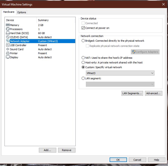

Hello!
Mivel nincs összefoglaló felteszek egy banális kérdést.

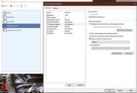

Adott két készen kapott valamennyire beállított gép, mindkettő azonos virtuális hálózaton van mégsem hajlandóak látni egymást statikus címek esetén sem. Hol merre induljak?
Címek jók és biztosan stimmelnek.mod.: Lan szegmenst is próbáltam, semmi változás nem látják egymást.

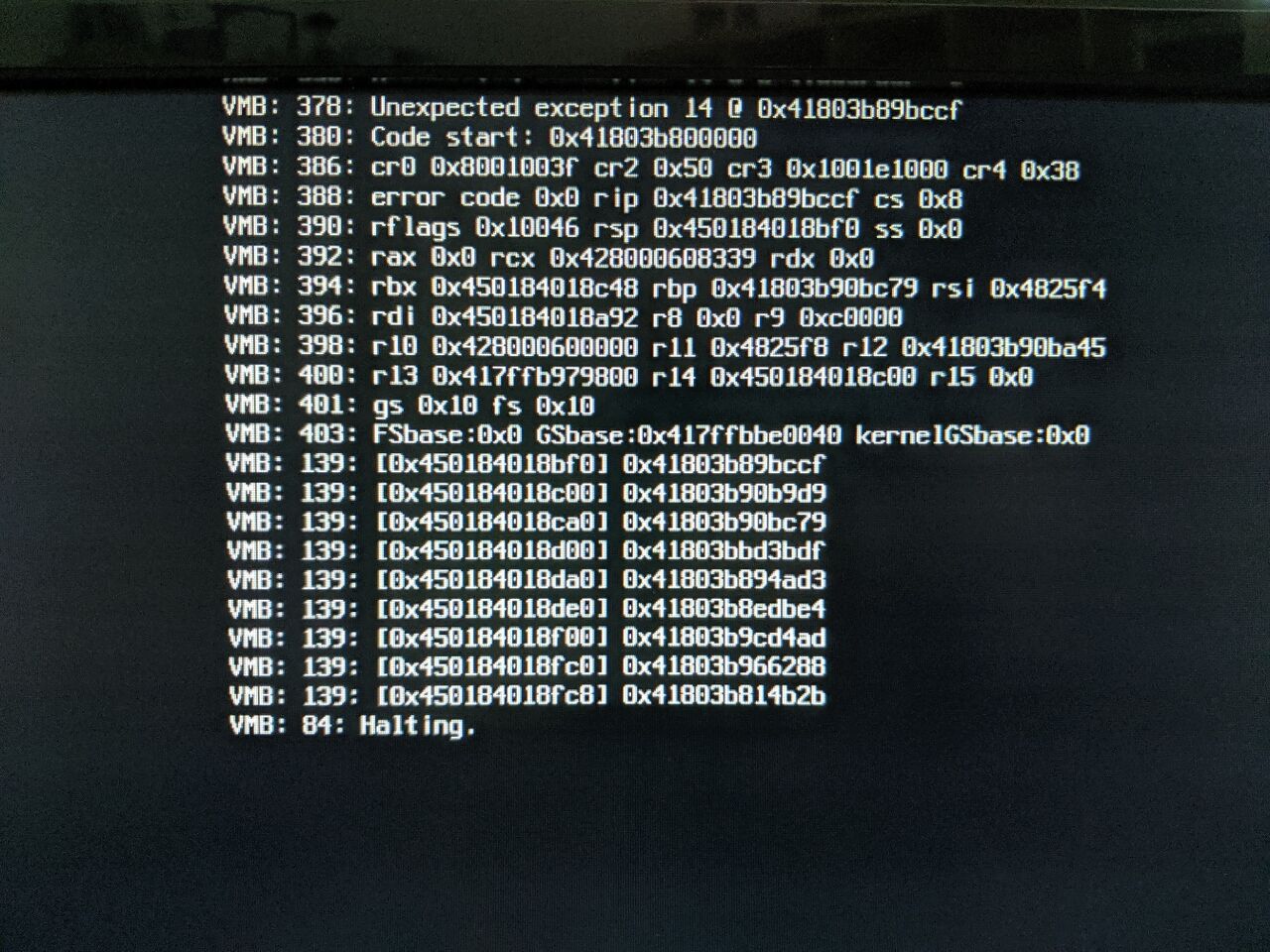

Talán azért van mert a Fujitsu Customized ESXi ISO sem tartalmazza a szükséges driver-eket a szerveredhez. Attól, hogy egy processzoron egy másik típusban/gyártónál támogatott, még nem lesz támogatott bármelyik gyártónál. Lásd a HPE-nél a vSphere 7 már rég támogatott a DL380 Gen10 szervereken, de érdekes módon az azonos processzorral szerelt Synergy 480 Gen10-eken nem volt támogatott - most is úgy lett csak az, hogy jött hozzá SPP - fw.
A "Fujitsu Primergy TX100S3" egyáltalán nem szerepel a VMware HCL-jében, de ha csak simán Primergy-re keresel és ott szűkíted a processzorra, akkor sem támogat semmi mást 6.U1/U3.
Ha fel is megy rá és elindul, akkor bíznál benne?

Nem gondolnám, hogy ez a baja. Ugyan is próbáltam egy szintén Fujitsu asztali PC-n, i5-3470-es CPU-val (amúgy az E3 1220-as is 3. genes i prociknak felel meg), és ott is ugyanezt a hibaüzenetet kaptam. A Lenovo-n meg amiben első genes i5-560-as van, ott szépen kiírja, hogy "Unsupported CPU", de azt a problémát simán át is hidaltam.

Sziasztok! Nagyon új vagyok még a témában. Szerettem volna egy ESXi 6.7 vagy 7.0-t feltelepíteni a Fujitsu Primergy TX100S3-as szerveremre (Xeon E3 1220-as CPU és 12GB RAM). Sajnos nem jön össze, az alábbi hibával elszáll a telepítő bootolás közben:
Találtam a neten, hogy létezik FUJITSU Customized Image is az ESXi oldalán, de ezzel is ugyanez a hiba.
Írtam a Fujitsu supportnak, de lepattintottak, hogy régi a vas, meg különben sem támogatott rajta az ESXi... Pedig volt egy hulladék Lenovo i5-560-as CPUval, meg 8GB DDR3-as rammal és arra sikerült felraknom, csak az elején kellett megadni, hogy allowLegacyCPU=true, mert kicsit panaszkodott, hogy régi a CPU.Tudna esetleg valaki segíteni, hogy hogyan tudnám életre kelteni a sokkal fiatalabb és erősebb Fujitsu-n az ESXi-t?
Köszönöm előre is!

Megcsináltam, letöröltem a VIB-eket, utána ment a secure boot, elindult az ESXi.

bugizozi
Törölt már valaki vib-eket ESXi update után, hogy be tudja kapcsolni a secure boot-ot?
vCenter, ESXi 6.0 -> 6.7 frissítés után TPM hibát jelez a host, bekapcsoltam a secure boot-ot, de lila hál lett az eredménye. Olvastam a zinterneten, hogy le kell törölni azokat a vib-eket, amik miatt nem megy. Ebből nem lesz gond később? Sajnos nem "fényképeztem" le hogy pontosan melyekre panaszkodik.Köszönöm!

Az normális jelenség, ha a VMware Workstation Playerben (ingyenes változat) a hálózatot bridge módva rakva a virtuális gép megkapja a host adatforgalmát is (Wiresharkkal nézve látszódik a torrent
)? NAT módban ez nincs így, mint ahogy a VirtualBoxban sem (bármelyik módban). Lehet, hogy az egyidejűleg felrakott két konkurens VM miatt lenne ez így? -
