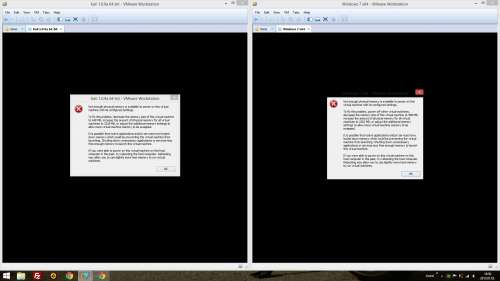

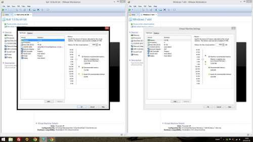

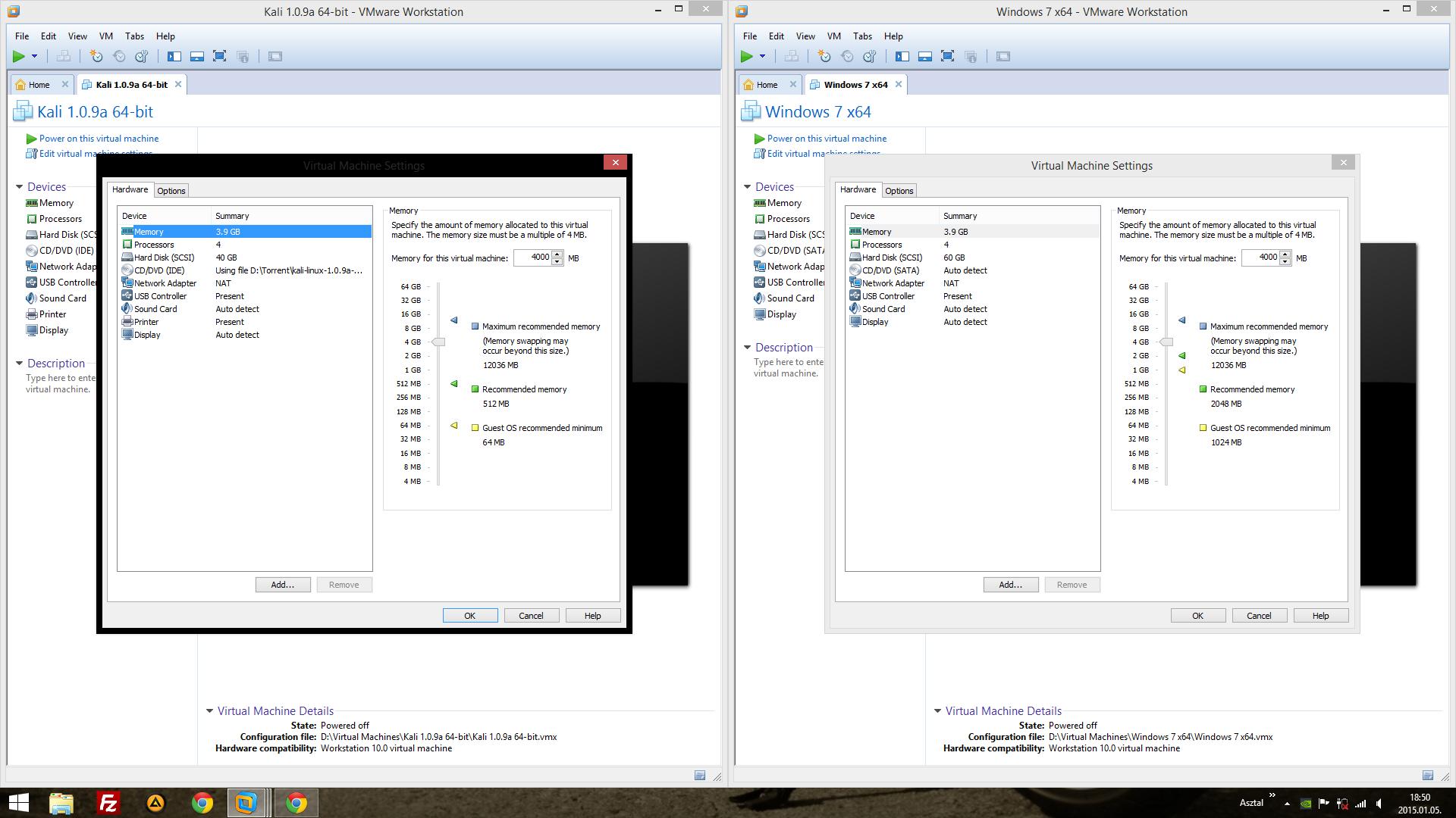

Kezdő vmware felhasználóként szeretnék tőletek kérdezni néhány olyan dolgot, ami rendszert varázsolna az agyamban a vmware kapcsán!
Workstation 10.0.4-et telepítettem friss Win8.1-re egy laptopon. (i7-4710HQ, 16GB Ram, 256GB SSD és Caddy Bay Tray-ben 1.0TB vinyó az ODD helyén)
1.)
A vCenter Converter Standalone 5.5.3-at is feltelepítettem, majd ahogy szoktam az eddigi ügyfelek gépével is, a "convert machine" segítségével a "powered machine" -ról készítettem egy virtualizációt. Készített is a jelen rendszerről egy szűk 40GB-os vmdk filet. Na most ezt a file-t miért nem tudom elindítani a Workstationben, mint "virtual machine"? Amint bootolna, hiba nélkül visszatér az indítási ablakhoz.2.)
Vmint az lenne a kérdésem, h. van e bármi hatással (virtualizáció futási/működési teljesítmény, készülendő vmdk file mérete...stb.) a készülendő és később futtatandó virtuálizációra azon paraméterezhetőségi lehetőségek/beállítások, melyek a processzorra és magokra, valamint a memóriára vonatkoznak? Mivel az indításnál mindig lehet variálni az indítandó virtualizáció fent említett paramétereit, így milyen beállítást javasoltok? Van egy egzakt, fix megoldás erre vagy user specifikus a döntés?Válaszaitokat előre is köszönöm!
