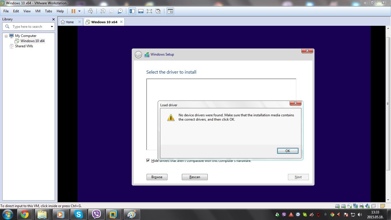

@ RaZroX (#2983):
-vagy egy uj gepet keszitesz es custom -> windows 10, ekkor amugy is csak az LSI logic SAS opcio lesz valaszthato.-vagy kezzel atirod a <eleresi utvonalad>\<gepneved>.vmx file-ban ezt a sort:
scsi0.virtualDev = "lsisas1068"gyanus hogy nalad ez az ertek vmi mas lesz, pl. "lsilogic"

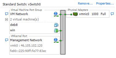

igen ugyan az az IP, de 1 időben csak 1 vps fut (a win csak a hálózat tesztelés miatt került fel)
"IP: 149.202.5.117
Subnet: 255.255.255.252
GW: 149.202.5.116""A 46.105.102.120 átjáróját használd."
Nincs hálózati hozzáférés
bucihost
Switch hez nem nyúltam, mivel leírás szerint alapon kell hagyni.
Az ipk is teljesen más rangeban vannak.Szerver IP: 46.105.102.120
4-es block: 149.202.5.116/30
- 149.202.5.116
- 149.202.5.117
- 149.202.5.118
- 149.202.5.119ESXI ping megy, VM-nél a hálókari pipa megvan.
háló kari beállítások a hosting cég leírása alapján:

Adott egy dedikált szerver VMware ESXi 5.5 Update 2 (64bits) oprendszerrel.
Kettő db VPS-t hoznék létre a gépen, külün-külön IPvel.
Kaptam is a fő IP mellé 4 másik (FailOver) IPt. Ami a levél szerintFurther to your request, we have just assigned a block of 4 IP
addresses that will be routed via XX.XXX.XXX.XXX:YYY.YYY.Y.YYY/30
Viszont a levélhez csatolt LEÍRÁST követve falakba ütközöm. Hiába állítom be, nincs net.
Valakinek valami ötlet?
Próbáltam azt is ha magához a ESXI hez csatolom hozzá az IP-t új "hálókari" ként. de úgy sincs rajta net.
valaki tapasztalt már hasonlót?

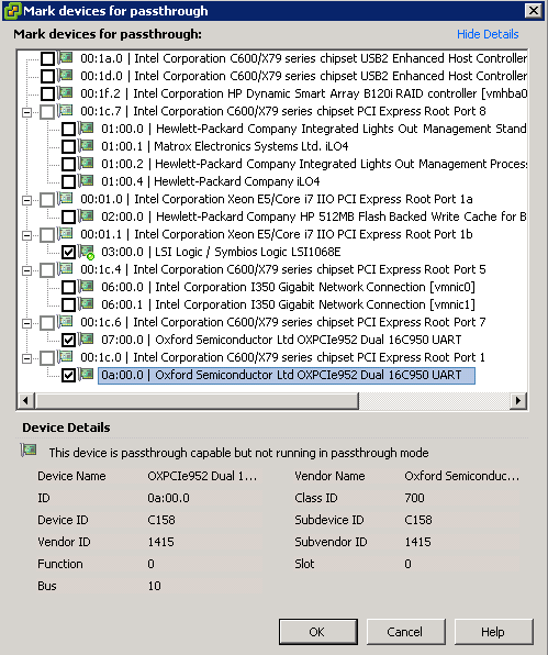

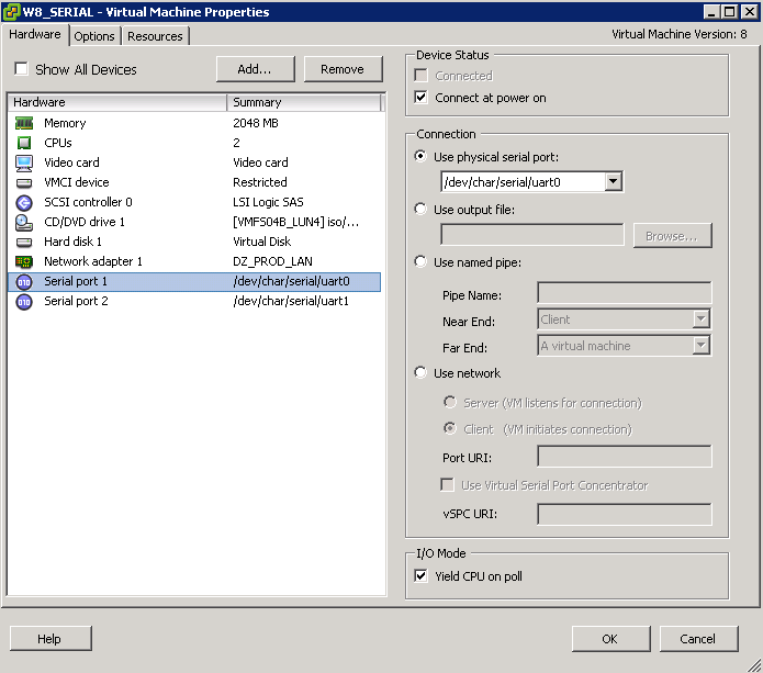

Adott már valami VM-hez fizikai soros kártyát?
Adott egy HP ML350e szerver 2 db ilyen kártyával.
Feltelepítettem egy Windows 8 Pro-t, alap esetben lát 2 soros és egy párhuzamos portot. Megcsináltam ezt VMware-ben de ugyanúgy azt látja a Windows mint eddig.Esetleg passthrough-val kellene próbálkoznom, mert úgy látja a VMware a két kártyát:
Köszönöm!
Konflikt
joysefke
#2915
en alapvetoen nagyritkan, (csak ha a dotnetes kliensben nem lehetseges elintezni) akkor hasznalom. amugy chrome-ban, bar nemhiszem hogy lenne szamottevo kul. sztem ket opciod van:
-vSphere 6-ban allitolag sokat javult, epits uj labot
-dotnet kliens![;]](//cdn.rios.hu/dl/s/v1.gif)
