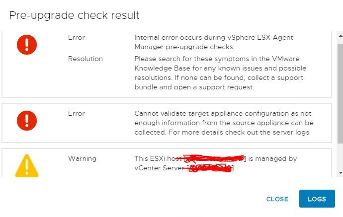

vCenter upgrade 6.0U2->6.7, stage2, pre-check:
ESX Agent manager nincs is bekonfolva, ahogy nézem. eam.properties fájl vatta üres, az extension állapota ebből fakadóan "unknown". Gondolom ez okozza az első pont gondját. Illene akkor ezt bekonfolni, mi?
a 2. error-ra jelenleg még csak annyit találtam, hogy updateljek U2-re, de a jelek szerint az se oldotta meg a gondot.
3. meg csak egy figyelmeztetés gondolom, tekintve, hogy DRS-re nincs is license.
