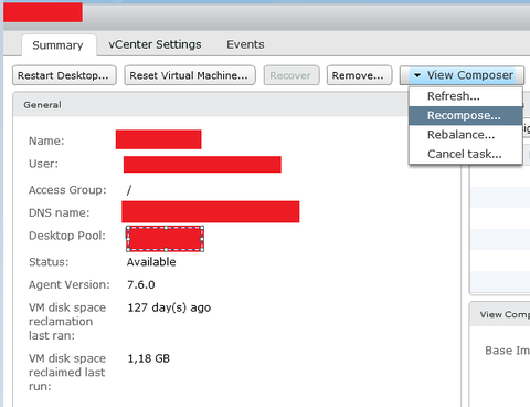

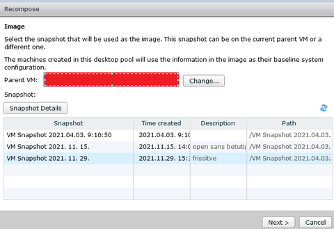

Újabb snapshot-ra szeretnénk menni.
Igen, H7 esetén linked clone van, most tanulunk bele a H8-ba.
Eddig úgy csináltuk, hogy Golden Image frissítés, snapshot, és csak a mi VDI gépünket recompose-oltuk a pool-ban az újabb snapshotból és néztük meg minden rendben van-e.
Namármost a H8 esetén nem találok olyat, hogy csak egy gépet recompose-oljak egy újabb snapshotból a pool-ban csak az van amit te mondasz: vagy az egész pool-t recompose-olom vagy csinálok egy új pool.
Akkor ezek szerint ez "normális" a H8 Instant Clone esetén?!Köszi!

#5575
El vagyok tévedve, de az első képen - a H7 esetén - az nekem linked clone-nak tűnik, viszont az nem is létezik már H8-ban. Ha utóbbi instant clone, akkor ott visszamenni korábbi snap-ra kicsit neccesebb - kb új pool ha nem a teljes pool-t akarod korábbira visszatenni.

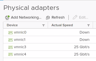

Azért nem jelenik meg, mert az a hálózat amihet az iSCSI vmkernel-ed van, az nem egy VM port group. Szóval hozz létre egy virtual machine PG-t azon a vSwitch-en, ami a 10G NIC-edet használja.
promagus00
Free Esxi 7.0.0-n mi lehet a baj, ha egy port grouppot nem tudok VM-hez csatolni?
Szituáció:
2 portja van használva a hostnak, egyik 1G-s, ezen a sima officeos eszközökkel kommunikál, és egy 10G-s, amin egy switchen keresztül össze van kötve egy synology NAS-sal
A 10G-s porton keresztül jelenleg iSCI-n vannak felcsatolva a datastoreok, és eddig ez igy hibátlanul működött is, viszont most szeretném ezt a feladatot átadni egy Windows szervernek, ezért szeretném egy VM-hez csatlakoztatni , egy portgroup segítségével az adott vmk-hoz rendelve, a VM-eknél nem jelenik meg az új Port group.Mit csinálhatok rosszul?

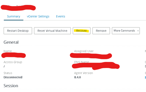

VMware Horizon 8 verzióban lehet egy adott gépet recompose-olni másik snapshotból?
A 7-es verzióban lehetett, a 8-asban csak egy Recover menü van
[link] The desktop is recreated from the current base image.
Köszönöm!

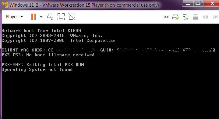

Sziasztok! Eddig VirtualBoxot használtam. Szerettem volna kipróbálni a VMware-t. VBox-ból exportáltam egy Win11.ova lemezképet, amit megnyitottam VMware-ben. Indításnál elkezdni megnyitni, majd kiírja, hogy nem találja a rendszert. Lehet az az oka, hogy a VMware Player 15 nem támogatja a Win11-et? 16-ra nem tudom frissíteni, mert az nem telepíthető Win7-re.
Minden beállítást átnéztem és látszatra megfelelő...

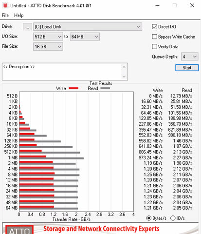

Kisebb ertekeket vartam igazabol, meglepett. Jo ideje nem kellett performance-al foglalkoznom, igy meg elenken elt benne az 1:3 pcpu:vcpu aranyig nincs gond tetel, igy kicsit rosszul esett az eredmeny, de ezek szerint nem en mertem rosszul. Foleg, hogy a 7-essel ilyen-olyan performanciat igertek, szoval valoszinuleg az elvarasaim is magasan voltak.
De igy megnyugodtam.

Mennyire normális a 120-150% ready 4 vcpus gépekkel 2x overcommittelve a hostot, és megterhelve a VM-eket olyan 60%-al, ami 100%-ra terheli a hostot? Esxi 7.
Én nem számítottam ekkora problémára, megmondom őszintén.Vagy csak szívatom magam a perfmonnal?
