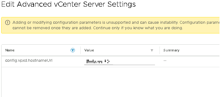

bugizozi

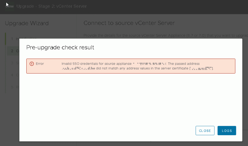

vCenter 6.7 frissítése hibát írt ki a pre-upgrade checknél.
Az első két kitakart név az szervernev.domain.local, a végén a server certificate-nél meg csak a szervernev van.
Elvileg a hostname és a pnid egyezik, szervernev.domain.local mindkettő.
Kipróbáltam, hogy újragenerálom a cert-et szervernev.domain.local névvel, de az után nem tudtam belépni a webes felületre, a szervizek sem indultak el. Utána megcsináltam simán szervernev névvel és jó lett.
Rémlik, hogy korábban is volt gond ezzel a vCenter-rel amikor lejárt a tanúsítványa, akkor is csak a szervernev-vel tudtam megújítani.

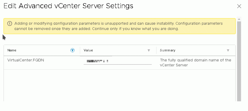

Amit észrevettem, hogy a vCenter Advanced settings-nél itt csak sima szervernev van. Ha itt kicserélem valamelyiket (mindkettőt?!) szervernev.domain.local-ra, akkor újra tudnám generálni a cert-et szervernev.domain.local-lal és lefutna a frissítés? Vagy mit lehetne csinálni ilyen esetben?
Köszönöm a segítséget!

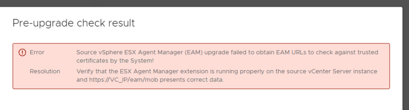

VCSA 7.0 U3 => 8.0 U2 upgrade, második fázisnál találkozott már valaki ilyen hibával?

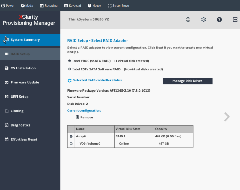

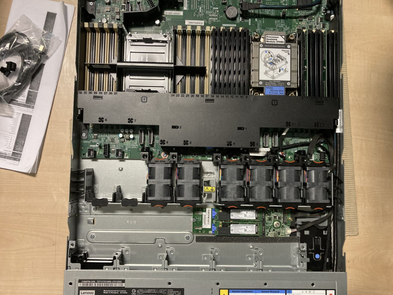

bugizozi
#5974
Fakeraid fos, ezeknél a driver biztosítja szoftveresen a raid funkciót, ha nincs driver, külön látod a diskeket. Szóval az nem teljesen igaz, hogy az esxi nem támogat sw raidet. Ő maga nem tud létrehozni (nincs benne olyan funkció mint pl. Linuxnál az md), de ha kalapál drivert a gyártó, akkor megy, rengeteg ilyen vezérlő van, amihez van vib, és utána látod a raid volume-ot.
Nézz kürül a Lenovonál, de tartok tőle hogy eleve Lenovo custom imaget használsz, amiben benne kellene lennie, ha létezik. Szóval ha így van, akkor semmit nem fogsz tudni kezdeni vele. Illetve de, az egyik diskre telepítesz
bugizozi

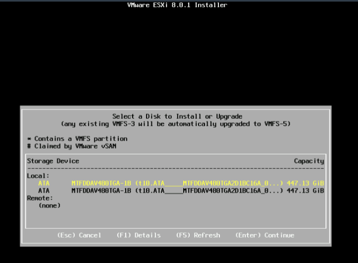

Lenovo SR630 v2 szerverre szeretnék ESXi 8.0u1 telepíteni.
Új a gép, most bontottam ki, én úgy értelmezem, hogy a RAID1 már be van állítva rajta, viszont az ESXi 2 diszket lát
Aszongya a zinternet népe, hogy: "VRoc is a software solution. Esxi doesn't support software Raid. " [link]
Ilyenkor mit lehet csinálni?Köszönöm!
