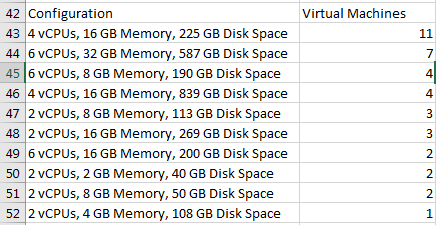

A mostani Xeon Gold és tsai procikkal van valakinek tapasztalata, hogy milyen pCPU / vCPU arányt lehet elérni?
Röviden a sztrori, VSAN-t tervezek egy helyre a meglévő szedett-vedett raklapnyi HP G8 és mindenféle szir-szar SAN helyére.
Amit most tudok:
- Valszeg nagyon sok VM-nél túl sok CPU-t adtak neki.
- Minimális infó a korábbi CPU load-ról
- Ha összeszámolok mindent és elég nagy ráhagyással a fizikai vasakat is amit virtualizálni kell akkor 964 vCPU-nál tartok.
- 2 db Xeon Gold 6134 (8 core / 16 thread per CPU) lenne egy-egy Dell R740-ben, 768GB ram mellett.
- 6 host-al számolva, ez kb 1:10 arány, és rájön még a VSAN meg az NSX terhelése. Szerintem annyira nem gáz

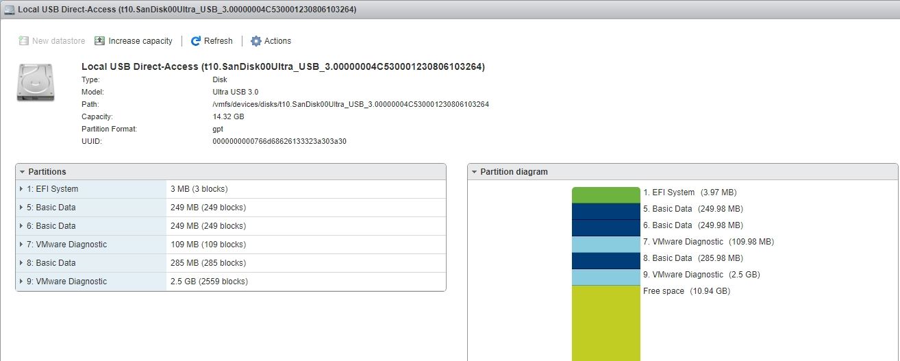

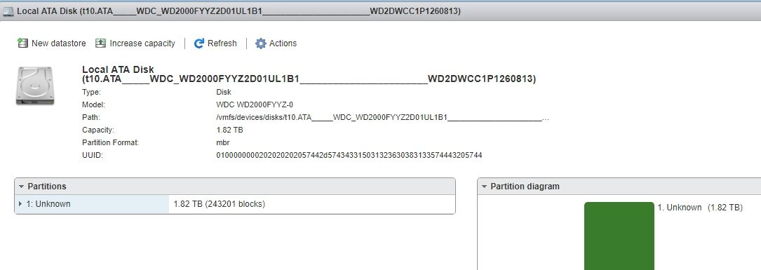

Közben kipróbáltam és kiderült, hogy össze voltak kuszálva a dolgok. A HDD-n egy teljesen másik ESXI volt, de az indult el ami a pendrive-on volt... Viszont a HDD-t ha lehúztam akkor nem indult a pendrive-os verzió. Így újra telepítettem ezúttal csak a pendrive volt a gépben...
Most mindkét HDD datastore-ként van felvéve. Viszont törölni akartam őket és nem engedi. Azt írja hibaüzenetnek, hogy használatban van. Ami kb lehetetlen mert ez egy teljesen friss telepítés. Se VM se semmit nem csináltam még. Se unmount, se delete nem megy. Ugyanaz az eredmény. -
Én meg eddig ezt vettem alapul, ezért kezdtem RDM irányba gondolkodni. De közben már máshol is látom, hogy ez totál tévedés.
Van viszont egy másik dolog amit nem tudok hová tenni. Egy 16GB-os pendrive-ra van telepítve az ESXI. Alapból volt még a gépben egy 320GB-os HDD. Ez utóbbi pedig így néz ki. Ezt a lemezt törölhetem anélkül, hogy lepukkanna a rendszer?

Egyébként a hiba ami megakasztott kapcsolatban van azzal, hogy egy pendrivera van telepítve és az usb driverrel volt probléma...
Hát ez annyira mégsem sima ügy. Most az Update 1 telepítésénél rohadt le a folyamat.
Ez jött ki nálam is. A végén ugyan van megoldási javaslat, de nálam nem működik.
