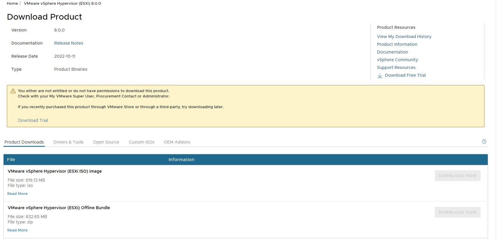

A weboldalról próbáltam tegnap letölteni. De ez mutatta: [kép]
És mivel én nem üzleti user vagyok, csak egy utcáról beesett magánszemély ezért feltételeztem, hogy már nem lesz ilyen opció.Az ingyenes sajnos teljes mértékben használhatatlan volt eddig is
Igen, PROD környezetben ezzel egyetértek... Én csak otthon játszósnak használnám. Ott elketyegtem 6.7-el is.

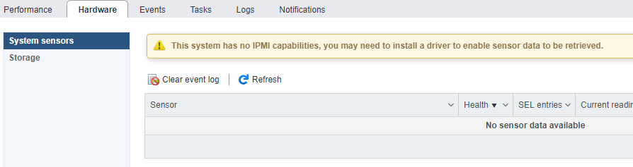

Leszedtem a Dell image fájlt. Ezzel is ugyanaz a helyzet a monitor oldalon. IPMI...nem oké. Persze futtattam az engedélyezést meg vártam, volt restart is. Újra engedélyeztem a szolgáltatást. Változás nincs sajnos...
Szóval úgy tűnik egyszerűen nincs megfelelő support a dell részéről erre a hardverre. A nagy kérdés, ezek után már csak az, hogy származik-e ebből valami hátrányom? (Azon felül, hogy nem látom a hőmérsékleti adatokat.)
Van értelme így a dell image-el továbbmenni vagy maradjak a eredeti vmware-nél?Annyi jó volt a történetben, hogy csináltam egy backupot a configról, és utána sikerült visszatöltenem. Viszont visszatöltéskor elszállt párszor hibaüzenettel. Elsőre nem értettem mi a gondja, de aztán kiderült, hogy a fájlnévben nem szereti a kötőjelet...
Köszi minkettőtöknek. Újrapakolom... -
kraftxld & AiRLAC : Nem Dell image, sima. VMware-VMvisor-Installer-6.5.0.update01-5969303.x86_64.iso telepítettem frissen. Utána pár update ment fel. Sensor data nem volt...
Utólag telepíthetők ezek a Dell cuccok, vagy újra kell húznom egy Dell image-el?
Próbáltam az hőmérséklet és egyéb érzékelőket belőni, de nem találtam rá működő megoldást. Viszont annál több olyan találat volt, aki küzd a problémával. Nálam ezt írja.:
This system has no IPMI capabilities, you may need to install a driver to enable sensor data to be retrieved.Próbáltam abba az irányba menni, hogy esetleg utólag telepítek a Delltől IPMI driver-t de erről nem sokat találtam... Lehet utólag telepíteni egyáltalán?

Végül sikerült megoldani. A VMware oldaláról már engedte letölteni az Update1-es ISO-t. Azt leszedtem és újratelepítettem. Ezután a maradék pár frissítést SSH-n feltettem kézzel. De az első hiba jelenség itt is megjelent, csak újabb verziójával ennek a csomagnak. Azt ugyanúgy sikerült megoldani mint az előző alkalommal. Végül felment az utolsó build is. Friss ropogós ESXI megy...
