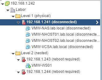

TheProb
XPEnology és NFS, azon lenne a 2 win server a migrálás miatt.
Most már olyan játszik, hogy a fő host-ról random lecsatlakozik a vsphere kliens/vCenter. Utána meg nem lehet visszacsatlakozni, mert azt írja, hogy rossz user/pass kombó... egyre inkább nem értem ami itt zajlik...
Egyik VMware oktató ismerősöm azt tanácsolta, hogy mivel nem tartja jó dolognak, hogy egy vCenterben van a fizikai és a nested host is, hogy csak a nested hostokat kezeljem ott. A fizikait meg vsphere kliensből. De há ugye folyamat ledob...

Gondom van a szakdogához használni és implementálni kívánt VMware laborommal. Ahogy építem ki a rendszert és hozom létre a VM-eket, egyre több a fura jelenség.
Ez lenne a topológia és a felépítés:
Ugye van a fizikai esxi, azon egy NAS (cluster miatt), vCenter és 2 nested Host. A 2 nested hoston belül meg akarok még 1-1 Windows Server-t a mérések és migrálás, stb. vizsgálásra.
Egyik gond újabban, hogy (ahogy a képen is látszik) random disconnect-et és inaccessible-t ír az egyes VM-ek, Datastore-oknál. Valamint a nested hostokra folyamatosan olyan CPU alertek jönnek, hogy csak kamillázok. 63 socketig sorolja az alarmokat, egyenként 30GHz-es limittel. Nemtom ezt honnan szedi, mert a nested hostok 4magot kaptak és max 12GHz-et.
Mi lehet a gond? rossz az erőforrás allokáció vagy mi? Ebben tudtok segíteni, hogy hogyan osztanátok el a fentiek fényében az egyes VM-ekre a CPU/RAM-ot? A fizikai szerver 12x2,6 GHz-el és 24 GB RAM-mal rendelkezik.

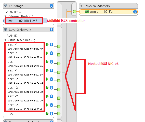

TheProb
Nem akartam babrálni a RAID-et.
Közben már megoldottam, kibővítettem a datastore-t, csináltam rajta akkor vmfs-eket amekkorákat akartam és azt adtam át a NAS-nak és azokból csináltam iSCSI LUN-okat.
Viszont itt megint érdekességbe ütköztem számomra.Level 1-en (fizikai vason) futó esxi-ban sikerült is szépen beállítani az kapcsolatot (iSCSI target), aztán most próbáltam, hogy hozzáadni a level2-es (nested) hypervisor-okon is, hogy lehessen folytatni a cluster beállítását. De itt jön amit nem értek, egyik nested hoston lévő iSCSI vezérlőt sem tudom pingelni és nem jövök rá mért. Ugyan azon vSwitch-en lévő mgmt címükre meg simán válaszol. Van esetleg tippetek?
LvL2 ESXi (Az összes lábuk a "Level 2 Network"-re van állítva, ahogy látszik is a fenti képen):
További érdekesség számomra, hogy a NAS-ESXi közti adatkapcsolat az mért csak 100megás, migráltam át a 2 nested ESXi datastore-jait a NAS-on lévő iSCSI LUN-ra és 10-11MB/s-el másolt csak.

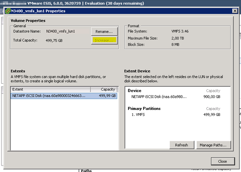

bugizozi
#3512
Próbálj tolni egy rescan-t ha még nem tetted volna meg. Amúgy a dolognak az is feltétele, hogy a szabad hely fizikailag a növelni kívánt vmfs partíció mögött legyen a disken (sima vmfs grow esetén), vagy legyen szabad device amit hozzá tudsz fűzni (extent összefűzéses növelés esetén).
bugizozi
A tárolón megnöveltem a LUN méretét, látszik is a VMware-en, viszont az Increase gomb inaktív?
Single ESX6 eval, VMFS3. A VMFS-t upgrade-eltem 5-re de így sem tetszik neki
Valaki találkozott már ilyennel? Google olyan tippet ad hogy töröljem a datastoret, majd hozzak létre egy újat a nagyobb mérettel, de az most nem opció
