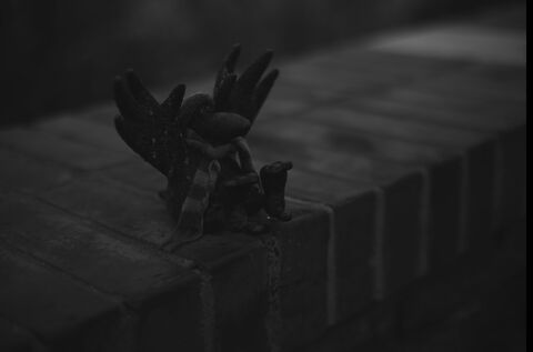

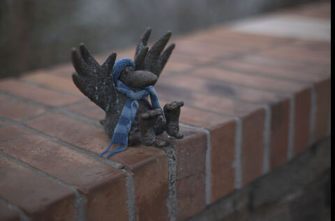

Adott egy Gombóc Artúr szobor, X-T3 RAF fájlban lakik, a thumbnail amit a váz csinált így néz ki:
A RAW fájlban nincsenek színek, az egy fekete-fehér kép (a DNG pl konkrétan egy TIFF), ami jelen esetben így néz ki:

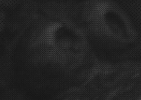

(A jobb oldali fekete csík valamilyen szoftveres gond miatt van, ignoráljátok.)A szemekre benagyítva látszik is a színszűrő mintázata, itt X-Trans:
Az X-T3 esetén a raw teljes mérete 6384x4182, amiből a feldolgozás után 6240x4160-at csinálnak az editorok. A különbség abból fakad, hogy a raw-ban van ráhagyás a széleken, hogy a demosaic algoritmus rendesen le tudjon ott is futni. A másik ok az un. maszkolt pixelek. Ezek olyan pixelek, amik el vannak fedve, nem jut hozzájuk fény. A szenzor működéséből fakadóan így is felvesznek értéket, ezt hívjuk black level-nek. Ezt a vázak színcsatornákra meg szokták mondani, benne van a metadata-ban. Ennél a képnél 1022 minden csatornára. Mivel 14bites képről van szó, ahol a maximum érték 16383, azért nem is olyan kevés az az 1022. Gyakorlatilag a lehetséges értékek több, mint 6%-a kuka. Sőt, van olyan váz, ahol a fehér sem a lehetséges maximum értéken lakik, ott még nagyobb a veszteség. Nade ilyen a raw, gondot nem okoz.
A lényeg, hogy mi azt szeretnénk, hogy a fekete 0 legyen, így minden értékből ki kell vonni 1022-t, szóval még sötétebb lesz minden, de legalább a fekete az fekete:

Eléggé zöldes az egész, de így néz ki minden raw fájl, a zöld szín dominál. Ha használni szeretnénk a kamera által rögzített fehéregyensúly értékeket, akkor még a demosaic előtt meg kell szorozni a piros pixelek és a kék pixelek értékeit a metadata-ban jelölt Red Balance és Blue Balance értékekkel. Általában a zöld szorzója 1, ahhoz képest mozog a két másik csatorna. Itt a Red Balance 2.125828 volt, a Blue Balance 1.57947.
Ha ezt megtesszük, így néz ki a kép a demosaic után:Fontos tudni, hogy a demosaic során keletkező színek még az un. kamera színtérben vannak, ami nem felel meg semmilyen ismert színtérnek, bele kell mappelni egy 3x3-as mátrix szorzással sRGB-be, hogy helyes színeket lássunk. Ezt a mátrixot a Fuji nyilván nem adja oda, de a fotó editorok gyártói profilozással tudnak csinálni sajátot. (Ha valaki szépen akarja csinálni akkor ez nem 1db mátrix, mert a megvilágítás típusától függ a konverzió, de ebbe ne is menjünk bele.) Viszont emiatt is van az, hogy nem teljesen egyformák a színek az eltérő editorokban. Namost az én demosaic utáni képeimben már benne van az sRGB mapping, sajnos nem tudtam most olyat csinálni, amiben nincs, de a lényeg, hogy ez egy fontos lépés.
És ha már sRGB-ben vannak a színek, akkor konvertáljuk át a lineáris gammát sRGB gammára, így lesz belőle ez:Amennyiben nem megfelelő az expozíció, még a lineáris térben sima szorzással lehet rajta változtatni.Tehát ezek az előhívás alapvető lépései.
