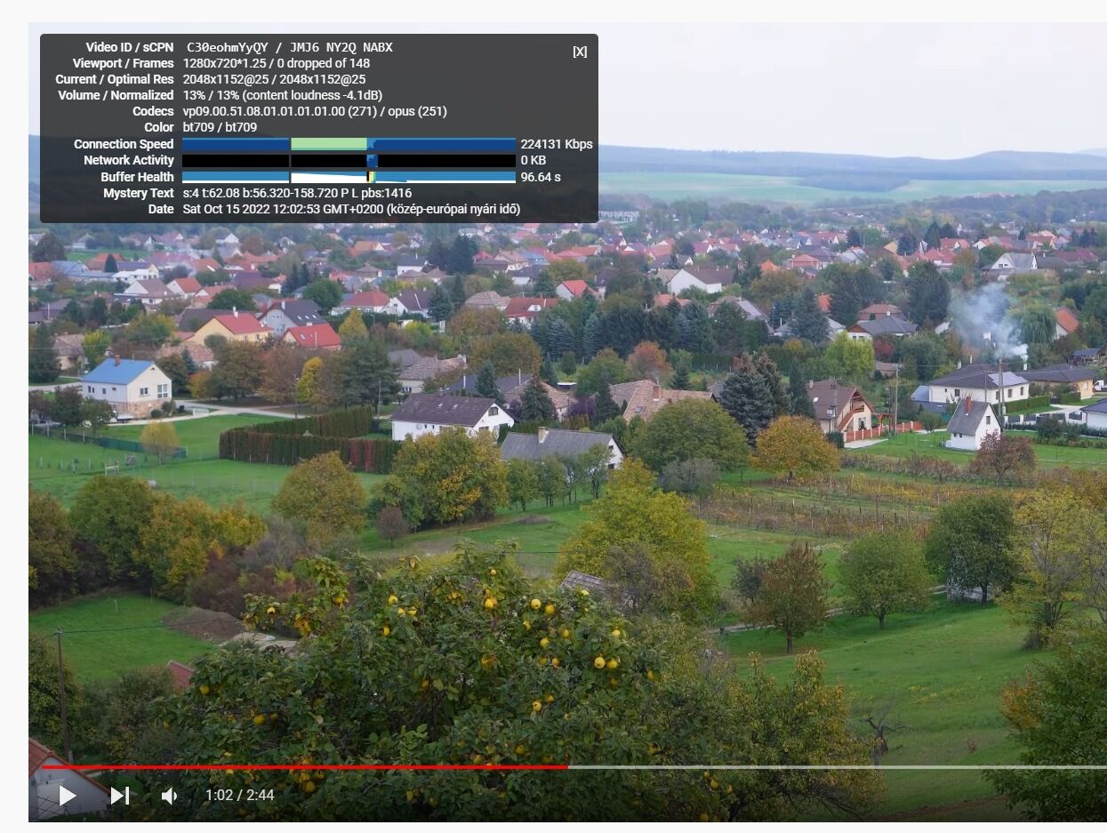

👍Pár hete ezen pörögtem itt a gameplay videóimmal.
Élő videóknál nem tudom mennyi különbséget fogsz látni.
Ha nem vagy befutott YouTuber sok ezer feliratkozóval, akkor a 1080p anyagot avc1 codec-kel fogja tömöríteni, az 1152p-t meg vp09-cel.
Azért kerestem ezt a megoldást, mert ha a 1080p-t felkonvertálom 1440p-re vagy nagyobbra, akkor a YouTube által visszakonvertált 1080p rosszabb minőségű, mint az eredeti.
Ezzel az 1152p-vel meg kevesebb gond van és jobb minőség. -

Márton #30642 üzenetére
Nem, mert a YouTube az FHD-nál nagyobb felbontásra a jobb codecet használja.
Ha 1152p-ben töltesz fel, akkor jobb lesz a minőség, mintha sima 1080p-ben töltenél fel.
Itt nem kell kattintani semmilyen nagyobb felbontáshoz, mert nincs nagyobb, fogaskerékben marad 1080p.
Hogy hányan kattintanak 1440p-re vagy 4K-ra pont irreleváns itt, mert nem arról beszélünk, hanem 1152p-ről. -

flash- #30631 üzenetére
Igen, már volt róla szó hogy 1080p esetében elég alacsony bitraten kódol újra a youtube, míg 1440p és felette jobb a codec és magasabb a bitrate. Így a 1080p anyagod ha 4K-ban töltöd fel jobban fog kinézni, mert kevésbé nyírja ki újratömörítéstnél a youtube.
SteveS: Ha nem tudsz a fogaskerekeknél feljebb váltani 1080p-nél akkor elvileg nem változik a codec, mindent a saját standardje szerint fog 1080p-re tömöríteni. Ez olyan mint hogy az audiot is hiába tolod fel, a youtube visszalöki a "helyére". Igaz én ezt nem teszteltem.

Tuninger #30624 üzenetére
Davinciben van template a 2048x1152 felbontásra, ami szintén 16:9 és YouTube a felbontás miatt a jobb codecet adja.
Amikor teszteltem a játékvideós bitráta feltöltögetéseimet, akkor ez jobb megoldásnak tűnt, mint az 1440p vagy 4K, mert amikor visszaváltottam 1080p-re, akkor sokkal jobb volt a minőség a kisebb felkonvertálás miatt.
Nem tudom élő videónál ez számít-e? -

hibavissza
Tuninger #30572 üzenetére
Megnéztem. Az a jelenség amit mutattam a YT videóban abból származhat, hogy a rövid záridők miatt nincs valódi motion blur csak részletvesztés amit a YT még jól le is tömörít. Ilyenkor a felületek elkezdenek blokkosodni. Mozdul a kamera és nem látni blurt csak a felületeken részletvesztését, blokkosodást a körvonalakon pedig továbbra is marad az élesítés. Mindez a legapróbb mozgásnál is. Tehát nincs az a valódi képelhúzás. Az eredeti nem ennyire pocsék. Nem tesz neki jót az újratömörítés.
Az 5k nagyon pöpec. Kár, hogy hamar kiég. A másik kettő gyakorlatilag fos hozzá képest.
