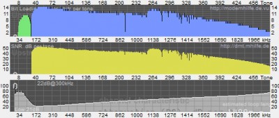

Elég jó a vonalad.
Szerintem azt a 19megát el lehet érni target SNR margin csökkentéssel, de arra figyelj, hogy 2-3dB alatt könnyen lehet, hogy szakadni fog a vonalad. Most 6dB körül vagy.
Szerintem álltsd be a target SNR margint 60%-ra, majd ha stabil a vonal, akkor 10%-os lépésekben lehet csökkenteni addig amíg még stabil a vonal, így gyorsulni fog a sebesség.
Az azért durva, hogy 24megás előfizetést egyáltalán eladnak (labor körülmények között sem láttam még 24megán szinkronizáló modemet), másrészt meg hogy legalább az 1 megabit uplinket nem rakják mellé.
