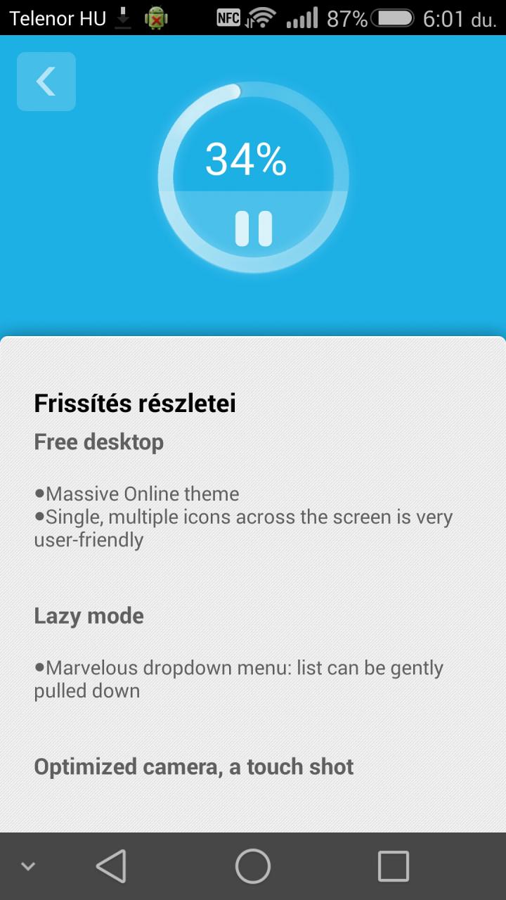

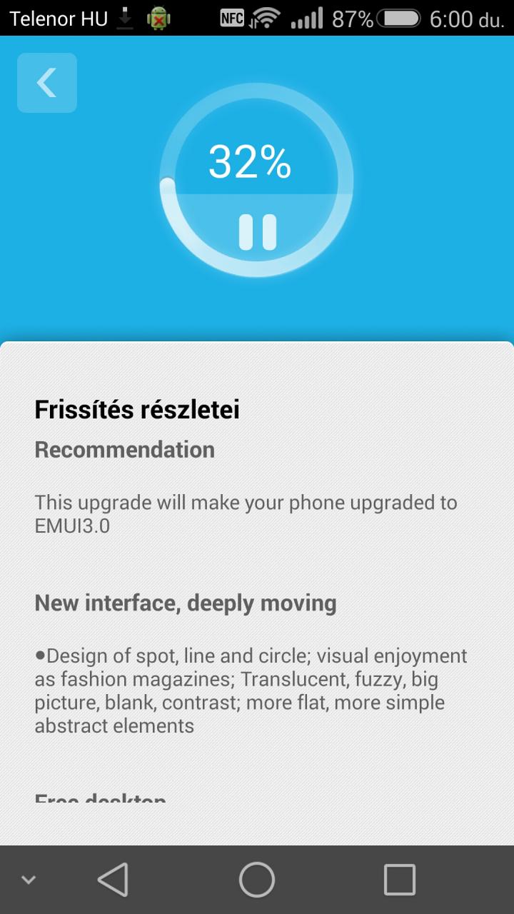

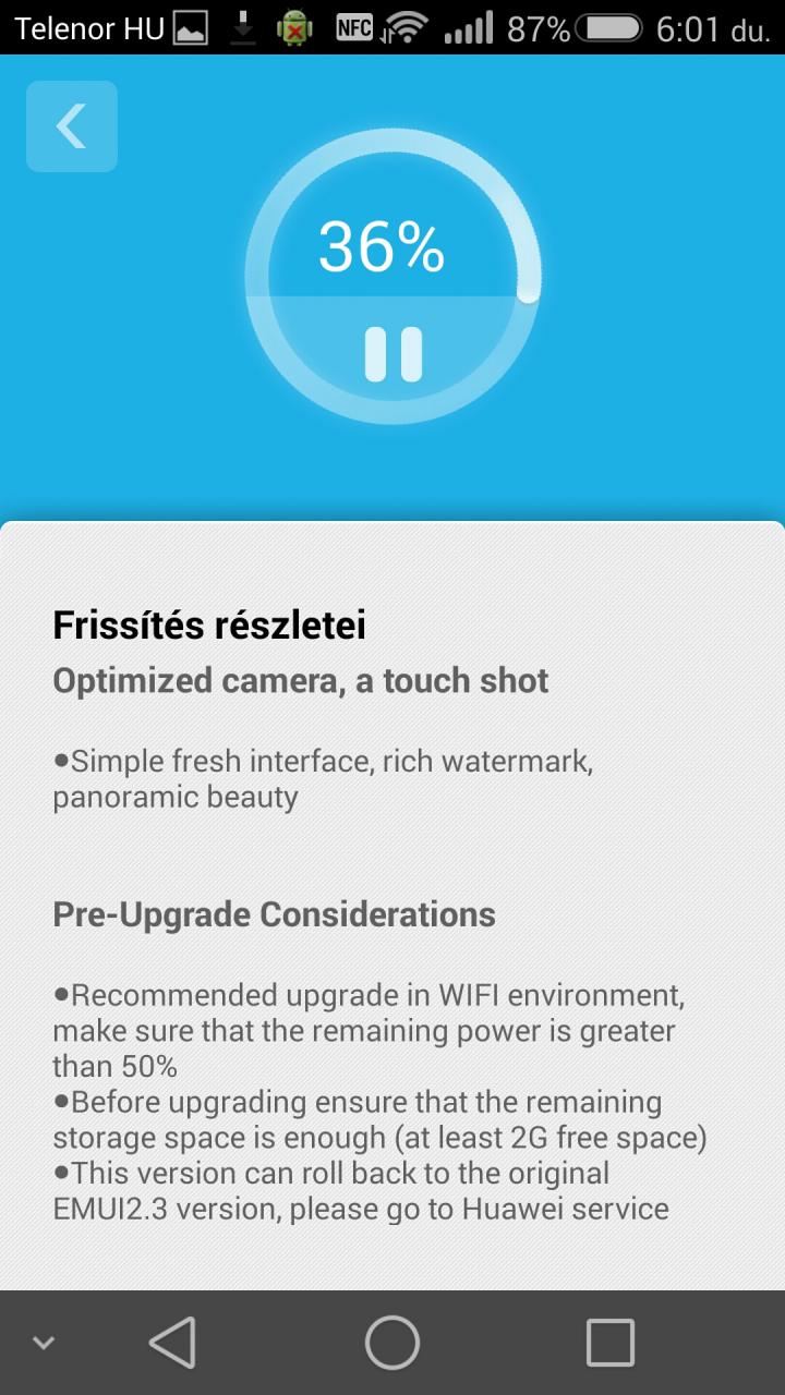

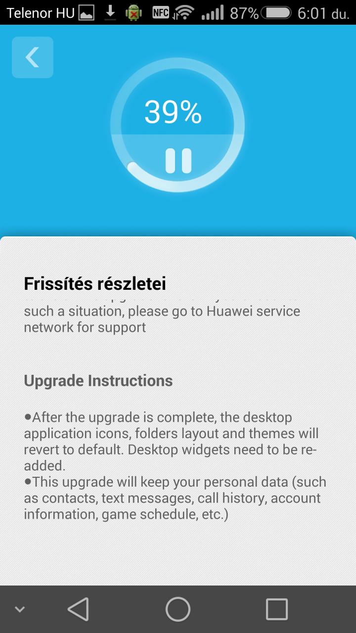

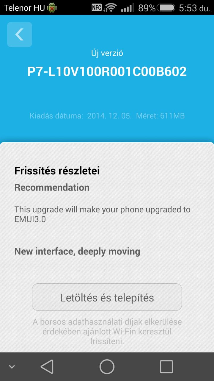

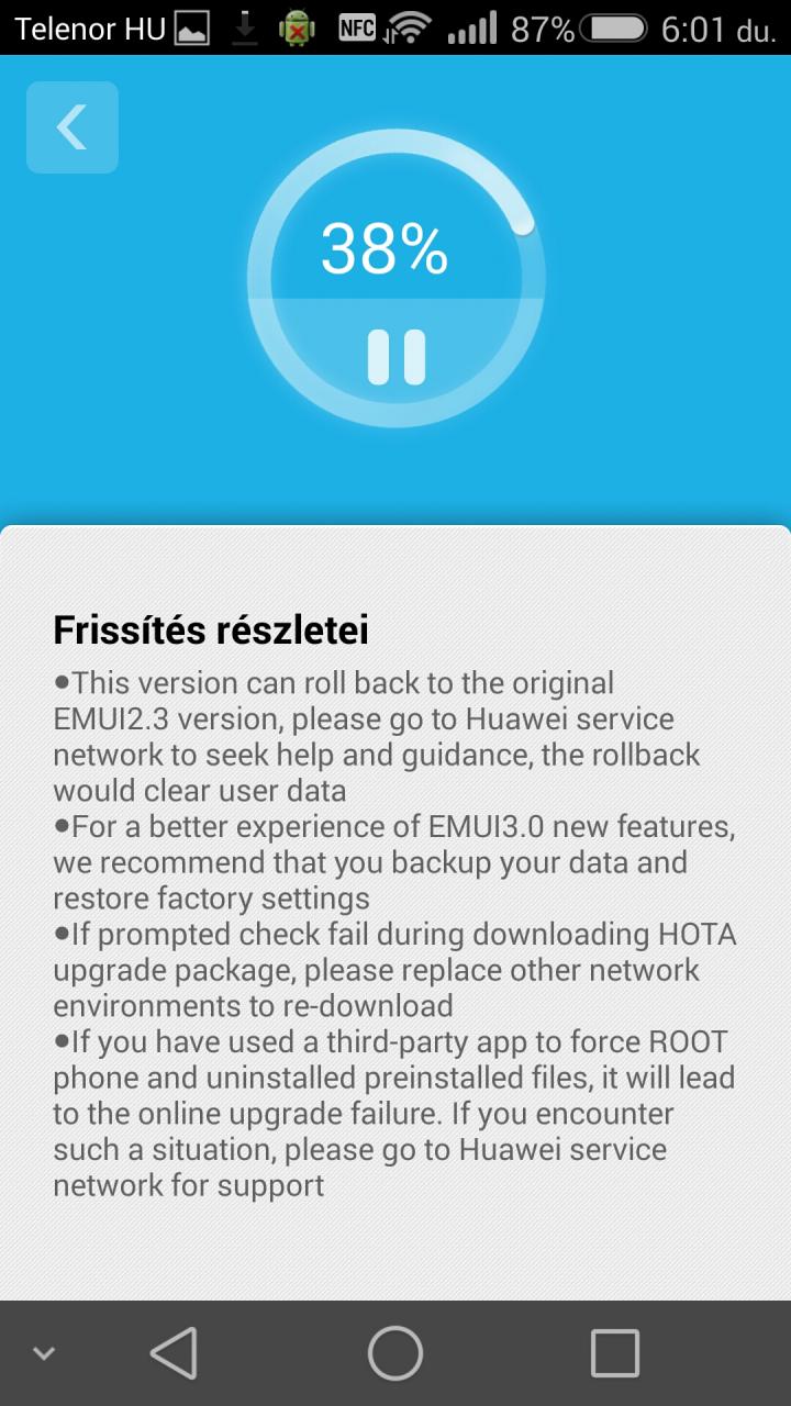

aki jelentkezett a beta tesztre, kapott már valami infot is?
moltam
Akkor ezért kellett az IMEI nekik hogy ki tudják küldeni OTA-n. Én pedig azért nem kaptam mert B136 volt a telefonon.
moltam
Xda-n elérhető az EMUI 3 BÉTA verziója L10-hez!
B133-ról lehet frissíteni.
Most próbálgatom, gyönyörű, és sok apróságot pakoltak bele.
