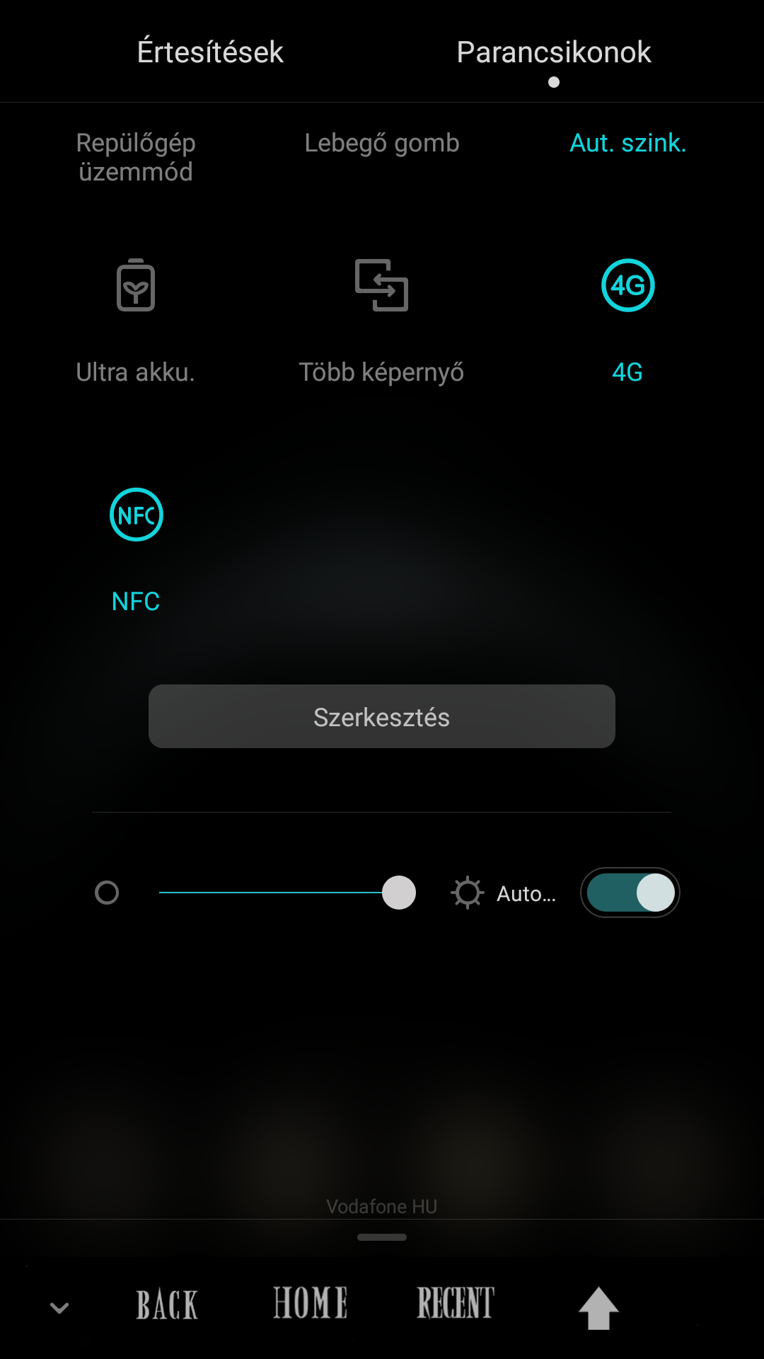

Ugyan olyan telefonunk van a párommal. Nekem 852 nél van gond, 609 nél nem volt.
Megy is vissza a 609.
Az zavar, hogy a 852nél van hasznos parancsikon ami 609 ben nincs. pl 4G, NFC
gombnyomásra kapcsolató ki-be, nem kell menübe bemászkálni. -
