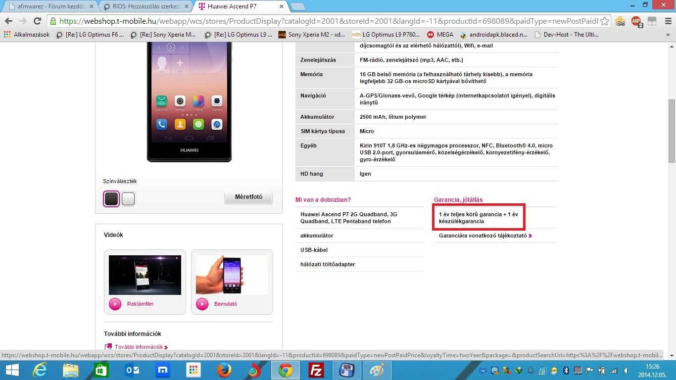

Tompie
Mert azt nem nézem ki belőlük, hogy ha megmondom nekik, hogy úgy hallottam, hogy a kikerülő készülékek függetlenek esetleg meg / utána tudnánk nézni ?
Akkor készségesen állnának hozzáMert a listaáras készüléknél is ez szerepel:
A készülékek csak a Telekom magyarországi előfizetői kártyával használhatók! -
Tompie
#86973952 #3265 üzenetére
Ezt már beszéltük, de mennyire kivitelezhető, hogy Telekomnál vásárlás előtt belépek a szervizmenübe megnézni, hogy az adott darab tényleg független-e.
Jó napot Huawei Ascend P7-et szeretnék vásárolni ... kihozzák és sunyiban belépek a menübe? mert azt csak nem mondhatom pillanat előbb belépnék a szervizmenübe megnézni valamit -
Tompie
Már megtaláltam
A következő készüléktípusoknál a garancia időtartama 1+1 év: Alcatel, Blackberry, Emporia, HTC, Huawei, LG, Motorola, Nokia, Sagem, Samsung, Sony Ericsson és ZTE.
Ezt azt jelenti, hogy az első évben a garanciális igényt közvetlenül a gyártói márkaszervizben vagy a Telekom kijelölt üzleteiben, a második évben pedig kizárólag a gyártó márkaszervizében tudod érvényesíteni (korlátozott gyártói jótállás). A garancia pontos időtartamáról és feltételeiről a jótállási jegyen találsz meg minden fontos információt.
