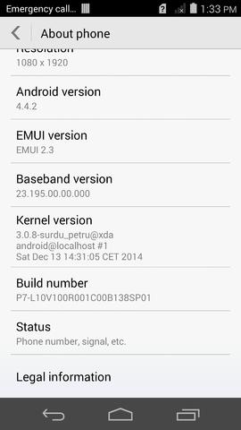

öö talán ez lehet a baj forrása a frissítésnél
a emui 3.0 ra ezt írják
és ugye az én telóm származási országa ugye a szervízmenü szerint PL lengyel
nemlehet a származási országot valamivel át írni eu-ra ?
symbiannál még a termék kódot is át lehetett mert n95 8gb ra csak úgy jött le nekem a legújabb frissítés
Model – Huawei Ascend P7-L10
Region – Europe
Firmware version – B602 Beta
Android version – 4.4.2 -

B121 -ből meg B125 -ből is van több fajta, ezért írtam így.
B121 -nél voltak amúgy gondok? Azok, amiket korábban írtál. Illetve a mostani B133 alatt?
B133 amúgy nem B126 -ra épül, hanem B121 -re.
Megpróbálom felvázolni hogy néz ez ki.
B116 --> ...:
B121 --> B126
B121 --> B133
B121 --> B123 --> B125 --> B129
B121 --> B123 --> B129...stb...stb.

Én a helyedben megpróbálnék egy B121 -et (hivatalos!), aztán onnan indulnék el újra. Persze csak saját felelősségre. (esetleg B116 -ot)
Már a B133 sem volt rendben. Ami várható is volt annak fényében, hogy egy teljesen ismeretlen FW volt előtte rajta, ami már ki tudja mire épül.
Az a gáz, hogy szinte semmit nem tudunk a telefonról. Azt sem, hogy miről indult..
Amúgy dobj már fel egy képet a recovery -ről.

CM11 -gyel kapcsolatban surdu_petru:
"Hello !
I'm sorry I didn't come with good news about CM11 , but project was not and still is not abandoned !
Are there some problems that I have not yet managed to solve ... Yes, it seems that it is more difficult to implement CM11 for this device, comparative with younger brother Ascend P6 - I can say this now, after almost two months of work on this project .
Good for the moment is that we can use kernel source code from Huawei, for build our custom kernel - and should work on any version of firmware, but for moment was not tested on EMUI 3.0
If I'll have some free time, I'll try to release the first custom kernel for this device with several enhancements and new features !
Below is a picture with my first working custom kernel for Ascend P7 , running on B138 Firmware !"
