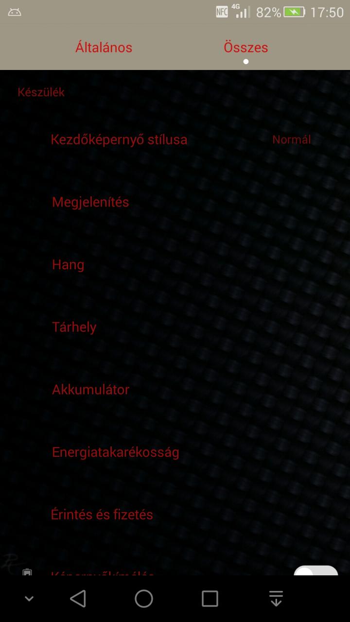

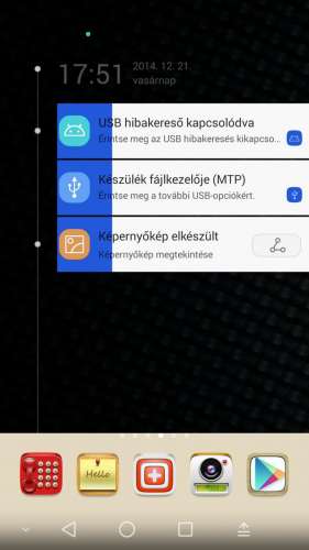

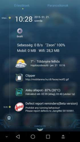

Igen van lehetőség, de csak EMUI 3.0 alatt. 2.3 -nál sajnos alap szinten lehetetlen, sőt, komolyabban is.
EMUI 3.0 -nál a különböző témák módosítják. Illetve lehet komolyabb mókolás nélkül saját témát is összehozni. Csak szabadidő kérdése.
Pl. így (ez egy gyári téma 3.0 -nál):
Természetesen az értesítési felület is így néz ki.
sinak
Bocs ha már volt, de nem olvastam végig a topikot. Az érdekelne, hogy az értesítési terület hátterét lehet-e változtatni mindenféle ROOT és egyéb mókolás nélkül. Nekem a készülék témája sötét alapú de az értesítési terület pedig fehér
köszi előre is

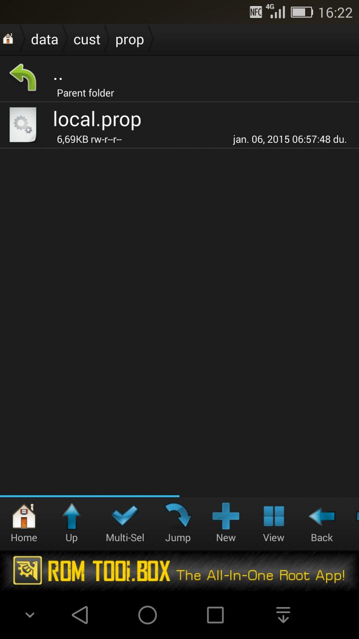

zeon.hu
#5420
Nagyon nem haladnál vele, akkor tedd fel mikesa cuccát. Aztán nem kell vele szórakoznod, de próbálok segíteni, ha írod mi van, csak miután hazavágtam a készüléket 1 órára, így kiestem a fórum ritmusából.
zeon.hu:
Igen, csak ezen a rórumon nehéz követni a betűk közötti szóközöket.
Lehet máshogy kellene írni, hogy teljesen világos legyen. Mert így gáz. Vagy programkódként bevágni. -
zeon.hu
a "chattr –R –i *" sorban a -i után is szóköz van a csillag előtt?
(az összefoglalóból másoltam a sort)
tényleg jó lenne egy egyértelmű leírás ehhez.
már csak azért is, mert rákerestem a guglin a – jelre és nulla találatot kaptam

zeon.hu
milyen jelek vannak a betűk előtt?
mert látszólag más van az o előtt és más a R,i és f előtt.su
mount -o remount,rw /system
cd system
lsattr
chattr –R –i *
