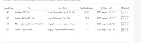

Biztos van, ez nem is kérdés. De nincs is reklám. Sőt! Kb. 2 hónapja üzemel (a kölcsön pi3-at is beleszámítva), és most a héten 2 malware-es oldalt is blokkolt. A weboldalak betöltési idején nem érzem a lassulást, de többet már nem adok hozzá.
Esetleg csinálok desktopon is képernyőképet, hogy jobban lehessen látni a szűrőket, ha valakit érdekel... -

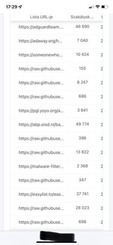

Vigyorka
Pár napja használom az Adguard Home-t.
Nagyon megörültem, hogy sikerült a reklámokat kiszorítani.
Ma ahol idáig sikerült ott is tele van reklámmal.
Megoldás? -
