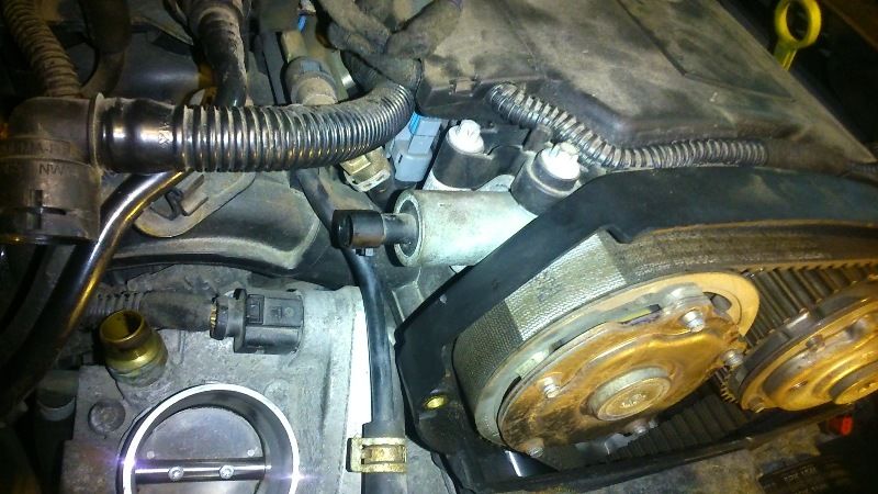

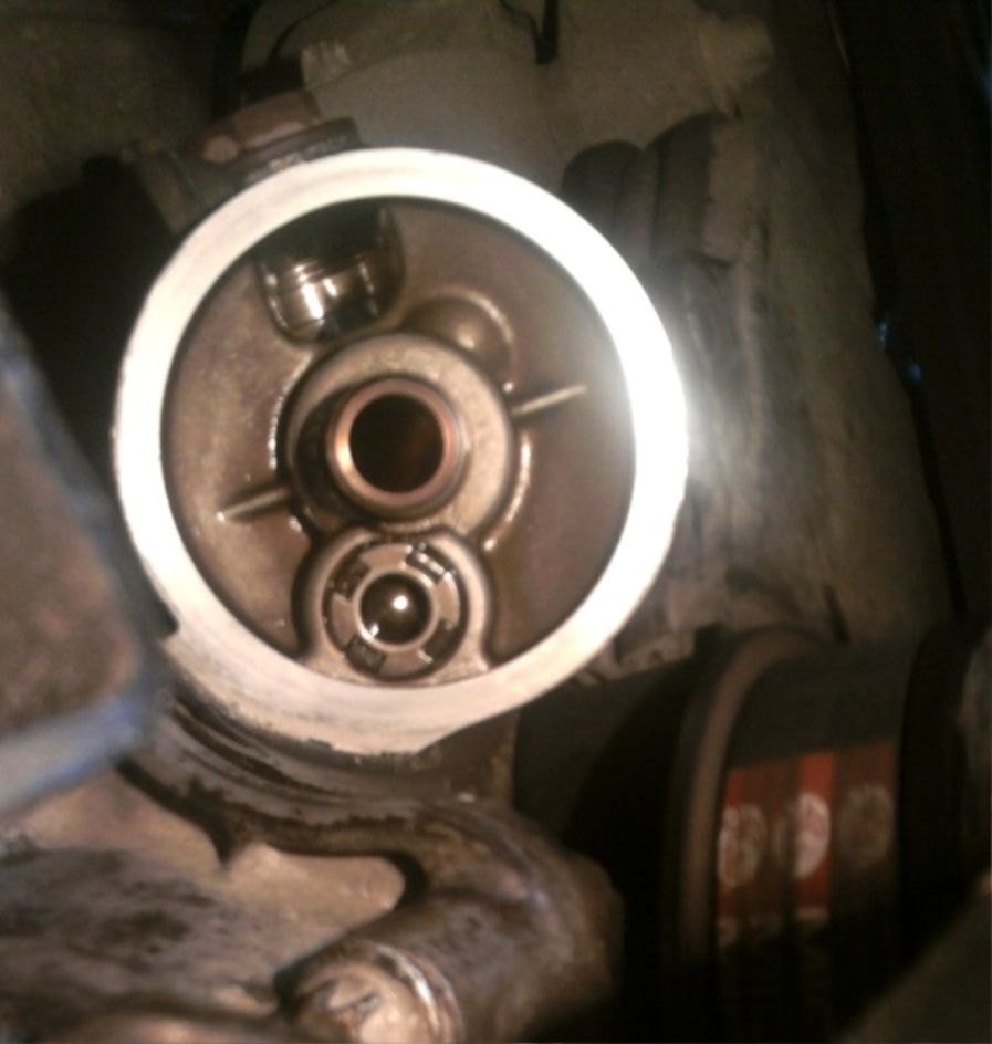

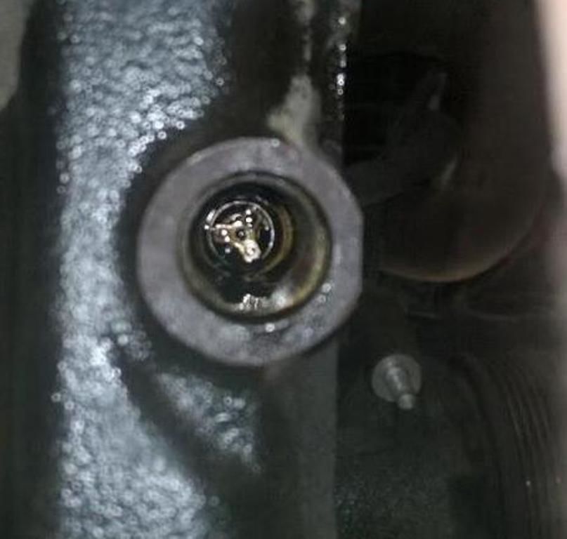

A te szeleped ilyen:[kép] Úgy látom, hogy akkor nyit,ha az okoskerék felől felülről kap nagy nyomást, a golyó lefelé elmozdul, ekkor nyit,elengedi a fölös olajat a teknőbe.
Ha kíváncsi vagy mássz alá kutakodd ki, nem lesz könnyű. Itt találod:[kép]
By pass szelep nekem is van,csak fordítva van becsavarva, mert nekem a rendszer úgy kívánja, és akkor nyit, ha a szűrőben nagy az olajnyomás.[kép]Gondolom,hogy a vezérléscserénél csak megnézték, hogy jók e az okoskerekek,mivel nem szóltak bízzál benne,hogy oké.

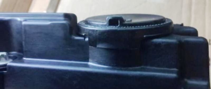

Woow, nagyon köszönöm, ezek alapján simán megcsinálható. Utána nézek és berendelem a membránt. Kell tömítőt is rendelni a fedélhez?
Ui.: Én elhittem amit írtál, csak az én információm az volt, hogy a cseréhez fúrni is kell, ami mint látható false volt.

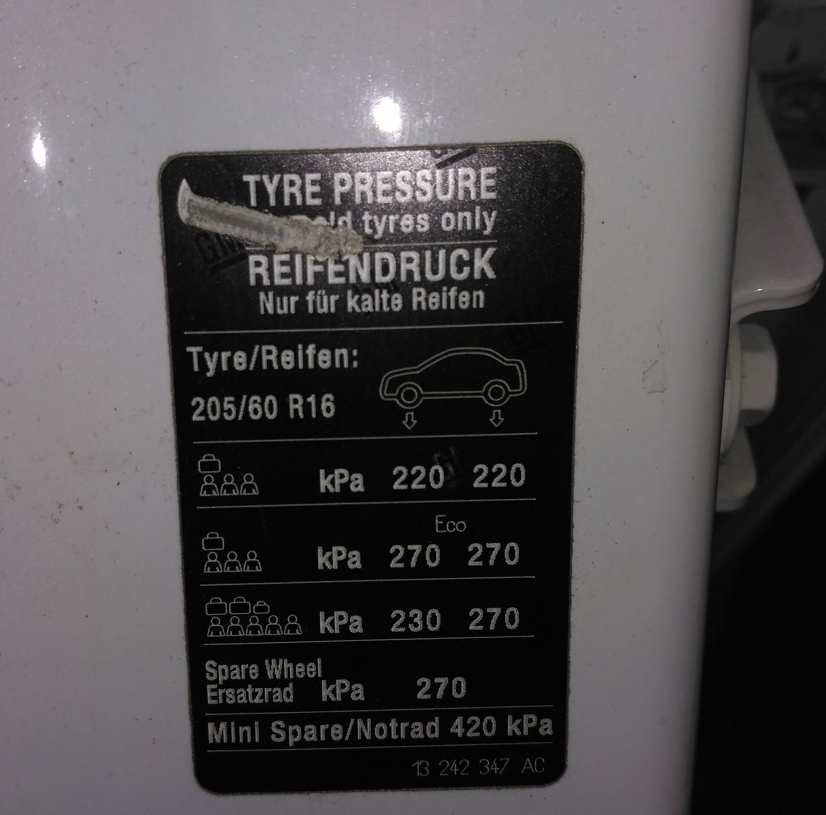

Tothgera30 #86552 üzenetére
Nem, az egy szélesebb matricán van és Y vagy Z kezdetű + 3 szám.
Kissebb képet nem találtam. -
ricsi8800gt
Ez egyik se
Anyós felőli oldalon van egy plakett és ott van,Nekem Z 167 -

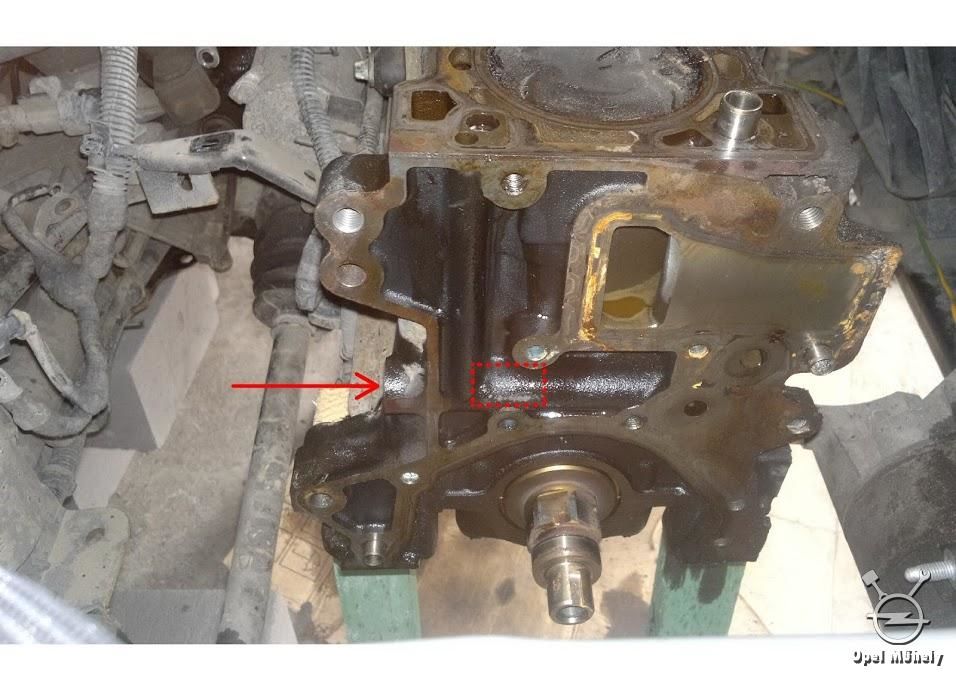

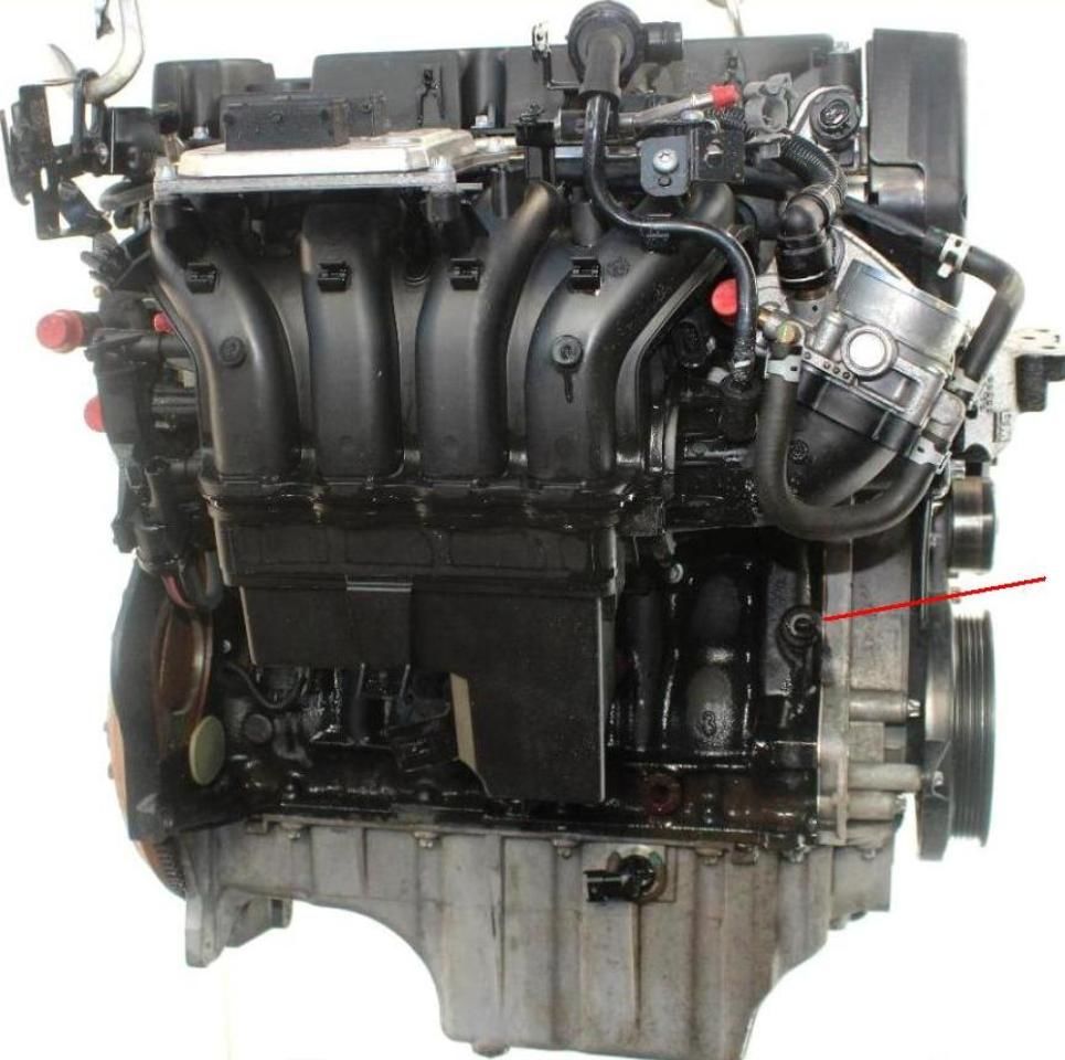

Ezt valaki ki szedte a blokbol ?Mert a traktorozo hang ez miatt van vagy is ez miatt is lehet ahogy idézi a srác
Visszacsapó szelep:A másik hibája ami nagyobb gondot okoz, az egy apró visszacsapó szelep a blokk oldalában, ha ez tönkremegy akkor idővel tönkreteszi a vezérlés kerekeit is amiből az következett, hogy a vezérlés nem állítódott megfelelően, és idővel a vezérlés kerekek kikoptak.
Ha ez megtörténik, akkor hallható eredménye van, ugyanis indításkor Opel-es szlenggel élve „traktor” hangot ad, tehát úgy csattog, mint egy díze -

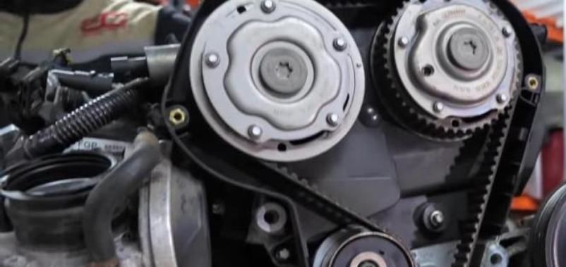

Én még per pill nem vennék.Amíg fel nem épül a megfelelő olajnyomás,addig a pár mp-ig lehetnek zajok,ami természetes, különösen ha hideg az olaj.Hosszabb távon kellene pörgetni a motort, hogy teszik e a dolgukat az okoskerekek, vagy be van állva alaphelyzetbe. Vezérléscsere mikor volt?

Ez az olaj természetesen rendben van.Viszont,ha az új szolenoidok ellenére traktorozik hidegindításnál a motor,akkor nagy valószínűséggel érik az okoskerekek cseréje.Azt megfigyelted-e esetleg,hogy üzemmeleg motor esetén milyen hangja van a motornak.Ott teljesen csendes?Nincs zakatoló,kattogó hangja?

Nem írtál bántót, csak nem hitted el amit írtam. Z16XEP be cseréltem, aminek a membrános része azonos kialakítású, mint az A16LET ben.
Ebben a videóban, minden infó megvan ami kell:
Később módosítottak a kartergáz elvezető szelep házán, pl:[A14NET, NEL.. ], de ez is szétszedhető,cserélhető a membrán.[kép]
