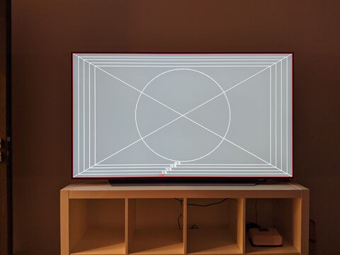

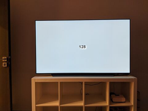

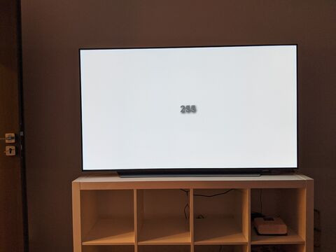

cichlid1
#38791
Na most volt időm megnézni, amit kértél.
Fényképeztem, mert úgy egyszerűbb volt. Viszont előre is elnézést kérek a képek minőségéért, mert tablettal csináltam őket és ennek nem a fotózás az erőssége. De a lényeg talán látszódik majd.
Semmilyen képjavító nincs bekapcsolva.
janos666
