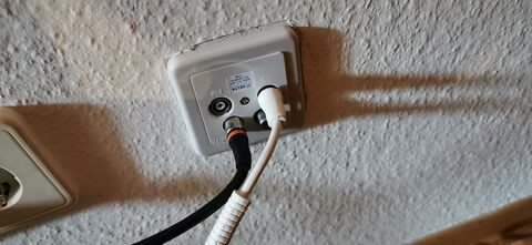

A HGW (modem) nem szereti a földhurok leválasztót, nem fog megfelelően működni a net.
Jobb minőségű antenna (koax) kábelek is segítenének a búgás csökkentésében, legalább 3X árnyékolású legyen, antenna boltban lehet ilyet kapni. A TV-hez meg mehet a földhurok leválasztó. -
Szatura
blakey
#37495
Német kisvárosban élek, ez az UPC (Unitymedia) már ugye Vodafone kincs volt mikor ide költöztem, ritka volt a stabilitás, most teszi a dolgát....de ugye az új tv kívánt egy új erősítőt, már kábeleket is, mint a dominó, dől be minden meglévő/elavult technika
Nem foglalkoztam eddig ezekkel, iptv-t használom így az analóg antenna kábelt ki is húzhatnám, viszont az internet nélkülözhetetlen.
Ebben az esetben is megoldhatja a problémát az antenna a földhurok leválasztó? -

A LAN kábelen nem szabadna. Ha árnyékolt a LAN kábel a TV és a router között, akkor cseréld ki árnyékolatlanra+ antenna földhurok leválasztó.
Összességében az tűnik a problémának, hogy a mélynyomó földelt és össze is van kötve a jelbemenet testjével. Így aztán bárhonnan máshonnan földet kap az erősítő, akkor a mélyláda jelvezetékére ráül a földhurok búgása. Az igazi megoldás a mélynyomóhoz menő jelvezetékbe egy földhurok leválasztó beépítése. Esetleg egy komolyabb.

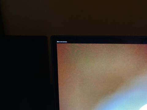

Én is ezt éreztem az LG olednél. Ki is próbáltam a plazma tv-mel, ha olyan sötétre állítottam, ott is lett fekete egyből.
Ha feljebb vettem a fényerőt, akkor számomra zavaró banding volt sötét jeleneteknél.
Sony olednél nincs ilyen problémám, van részlet és fekete is és elhanyagolható a banding. -

Megtörtént, megvan a búgás kútja!
Az antenna a ludas.
Illetve az antenna....de....a router is itt van, és ha az antenna vezetéket ki is húzom, a routeren keresztül a lan kábelen ugyanúgy beszökik a tévébe aminek nem kellene, onnan még megy tovább HDMI-n az erősítőbe, Y kábelen meg az aktív mélynyomóba.
Mindkettőt (antenna és routerbe menő kábelt) kihúzoma a fali aljzatból nincs búgás.
Földhurok leválasztó az antenna vezetékére az ok, de a routerbe csatlakozó kábelre???
Vagy az RCA kábelre kellene ami a ládába megy?

Igen, tehát nekem sem rosz az automata fényerő, de csak egy árnyalattal lehetne világosabb. Szerintem meg lehet szokni. A sotét képrészletek láthatóságától én is el vagyok ájulva... van értelme végre olyan filmeket nézni amik eleve sötétek, és eddig lcd-n igazából nagyon rosz volt nézni, mert az ember nem látott semmit. A szemkímélő funkció, egy kicsit sárgítja a képet. Csökkenti valószínüleg a kék fény kibocsájtást. Automata oledfényerőnél nem igen látszik, de pl manuális 30nál nagyon jól észrevehető. Estére egyébként ez sem rossz..

Rtingses beállításokból indultam el minden esetben. Tök jó lenne valaki másnál megnézni ugyanazt az anyagot, akár tök ugyanilyen tv-n, akár kicsit másik oleden. Mert aztán könnyen lehet, hogy megint ízlésbeli, vagy érzékelésbeli eltérésekről beszélünk. Kár, hogy nincs senkinek a környezetemben.
sebgutkopf
Helyes a gamma beállítás? Illetve ha nem megfelelő forrásból származó (pl: virágboltos árut) nézel, akkor a nem szakszerű tömörítésnek áldozatául eshetnek a sötét részletek.
B és C széria között egyes részletek megjelenítésében különbség van (yt teszteken meg is mutatják) a C alpha 9 II procija nem véletlenül drágább, jobban hajtja meg ugyanazt a panelt.
Jó anyagoknál tényleg elképesztő, hogy milyen finom fényerő különbségek és részletek láthatók a sötét tartományban (c9-en). -

Örülök, hogy végre vannak mások is, akik túl sötétnek ítélik az oledet néha. Edig nem mertem nagyon ezzel előjönni, mert blaszfémia kategóriába esik itt. Én végül 40-es fényen futtatom, és mindent vak sötétben nézek. De így is van hogy húzom a szám. Pont a sötét részek differenciálását nem érzem, amit oly sokan énekelnek itt meg. Szuper dinamikus a kép, de iszonyat hamar lesz koromfekete egy-egy részlet. Ellenfényben a színészek arcvonásai is nehezen kivehetőek. Lehet, hogy ez B szériás probléma?

Nálam is 55c9 van
A fehérek fényerejét mondjuk tök sötétben nekem, akár még lejjebb vehetné. Filmet némi szobai hangulat világítással nézek, de amikor már álmos vagyok és mondjuk sima tv megy, akkor néha bántja a szemem a fehér ereje egy sötétebb kép után. Túl sötétnek még sose találtam a képet, elképesztő, hogy a sötét részletek milyen szinten kivehetőek és elkülönülnek ezeken az oled tv-ken.Most azt figyelgetem, hogy észre lehet-e venni valamit, ha a profil további beállításaiban a szemkímélő funkciót bekapcsolom. Viszont azt kapcsolgatva nem látok különbséget, vagy nem olyan körülmények között próbálgatom, amikor látszana?

Igen, én is mostanság ezzel az automata fényerővel kisérletezek, és este tök sótétben nem rosz, bár nekem mintha egy kicsivel sötétebre venné mint kellene. Élőtte 30as oledfényt használtam....vagy csak még szokni kellene kicsit...(55C9)

Nekem az tűnt fel, mintha a tv adás és más médiák esetén eltérő lenne a forrás gamma értéke, ami miatt némileg más beállításokat igényel. Mondjuk ez a profilokkal megoldható, mert nem ugyanazt a profilt használom filmezésre és tv nézésre, már csak az eltérő képjavító használat miatt is. Ha sötétnek érzed a gépet, akkor a sötét részletekre a gamma, még az abszolút fényerőben a kontraszt értéke is hatással van az oled fényerőn és világosságon (brightness) kívül.
Viszont az oled fényerő beállítás nekem is egy kicsit zavaros. Egyrészt nincs kedvem állandóan a menüben állítgatni, sem nappal, délután és este a profilok között ugrálni, mert épp mások a fényviszonyok.
Miért olyan ördögtől való az automata oled fény vezérlés?
Értelmezésem szerint ezen a beállításon használja a készülék saját fény szenzorát, ami a környezeti fényekhez igazítja az oled fényerőt, így az egyes profilokban már nem lehet azt szabályozni, viszont este se süti ki a tv a szemem és nappal se meresztem a szemem a sötét képre.
Értem én, hogy a kalibrált fényerő 120 cd/nm, de az is bizonyos fényviszonyok esetén ideális, ha tök sötétben ülök, vagy épp bevág a nap akkor a 120 cd/nm lehet nagyon sok, vagy épp nagyon kevés. Miközben az LG interjúban kiderült az is, hogy hollywood az sdr anyagokat eleve 100 cd/nm-re kalibrálja, csak hogy a színhelyesség még bonyolultabb legyen. -

Nálunk pár éve a Panasonic plazmánál volt ilyesmi probléma, a fi-relé beszerelése után.
Gyakorlatilag a tévé konnektorba dugása után azonnal oldott a relé, és csak az UPC-kábel volt a bűnös, ugyanis az 110V (?)
---, természetesen nem a tévé vagy az UPC volt a hibás, hanem a konyhában a 0 és a föld össze volt kötve 1 dobozban
.Galvanikus leválasztó volt a megoldás az UPC-kábelnél, utána nem oldott a relé és nem búgott a hangrendszer. De valószínűleg ez egyedi probléma volt.
Sok háztartásban nincs valódi föld, ezt nagyon kevesen tudják.
Szerk.: vagyis lehet, hogy mégis a tévétesten keresztül kapott kóbor áramot a rendszer, mert az UPC-kábel áram alatt van, és onnan valahogy leszivárgott a földbe. Szerintem a konyhai hiba nélkül is szopó lett volna.

Nekem is foldelt minden es bugott a melylada. Akkor vettem eszre ,hogy a kabel rengetegben ossze ert a tap es az rca kabel. Kozel voltak egymashoz. Maskepp vezettem el ,most semmi...

A TV-be csatlakoztatva van az antennakábel? Ha igen akkor kell egy földhurok leválasztó.
Szatura
LG E9
Erősítő earcon keresztül csatlakoztatva.... a mélyláda búg, még ha az erősítő kikapcsolt állapotban van akkor is.
Búgás megszűnik ha a tévéből a HDMI kábelt kihúzom.
Bármely másik aljzatba dugom búg a láda.
Tápkábeleket próbáltam egymástól távolabb bedugni, semmi.
Ez mi? -

Minél jobb a hurok vezetőképessége, annál nagyobb a búgás. A hurkot el kell vágni és nem javítani.
