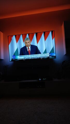

djpundro
Tegnap este Orban evertekelöjet neztem es a magyar zaszlo a hatamögött sokkal szürkesebb volt mind az ingje.iszonyuan elöben zavaro volt a külömbseg es pedig nem is egesz tevenyi felületröl van szo.
Amikor messzebröl mutattak akkor gyönyörü feher volt a magyar zaszlo az resze.
Engem nagyon zavar .
De ha meg egy q85 re lecserelem ,valoszinü ott mas dolgok lesznek rosszak.

alaves
Ambilight: nem is olyan rossz video követés módban (szabványos, pihentető, kényelem), pláne aki kis lámpát szokott használni a TV mögött.
Most éppen zászló követés módban kitettem a falra a magyar zászlót
Azért mozizásnál jó forrásanyag esetén (pláne HDR 2160p) tényleg kikapcsolandó, mert elvesznének a részletek.
Zene hallgatáshoz: hang követése (retró) mód -

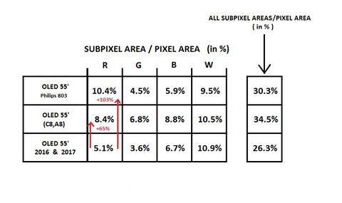

2019-es panelekben visszavették a méreteket, kivéve red-subpixel.
Ha jól emlékszem a Philips az aki a leghamarabb használhatta a 2019-es tekknikát.
Még az LG-nek ki sem jöttek a modelljei.Ettől függetlenül szerintem beég ez is, az is.
Szóval a 2018, 2019-esekre is kell vigyázni. -

alaves
#38980
Szerintem ez a sima 2019-es LG-panel.
A Red kivételével mindenhol kisebb lett a sub, a red pedig kicsit ugyan de tovább nőtt a 2018-asokhoz képest. Ilyen alapban a 2019-es LG panel.
Összességében a 2018-asok a legnagyobbak, - kivéve red - de lehet, hogy anyagában is változott azóta.A 2017-esek közül kezd elég sok beégni avforum-on is.
