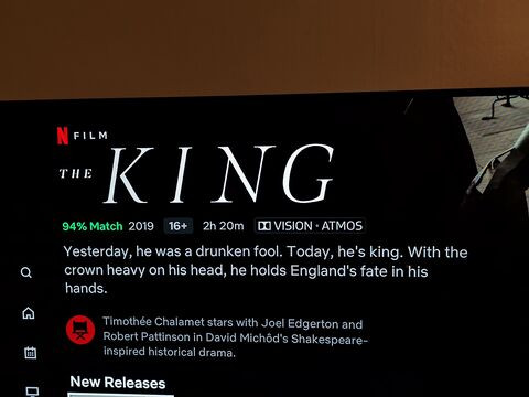

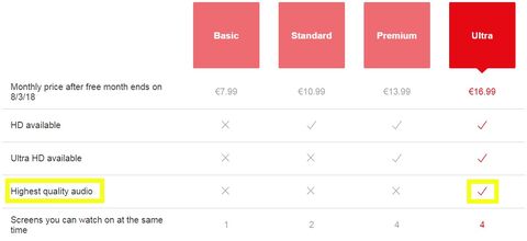

Bris
Dolby Digital Plus van. Igazad van. Megtévesztett a csomag, ahol Highest Qualitynek hirdetik.
Ez azt jelenti, hogy Dolby Vision (képre vonatkozik) és Atmos (hangra vonatkozik) képes a forrás. Ez itthon Magyarországon is így van. Nem értjük mit akarsz mondani. A Netflix egységesen minden országban, de legalábbis Svédországban és Magyarországon is ugyanazt adja.
Egyet tudok elképzelni, hogy esetleg magasabb bitrátával adhat Svédben, de erre egy fénykép (tv info gombjával, az aktuális bitrátát lekapva) bizonyítéknak jól jönne. -
