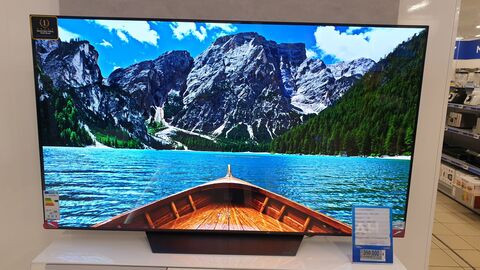

Victoryus94
Ha a hiba megvolt vásárláskor, akkor nem fogják cserélni/javítani bolti garinál akkor sem ha romlik a helyzet (márpedig azt fogja mondani az eladó hogy megvolt, nem tudod bizonyítani hogy nem, az outletek nem új {gyakran hibás, vagy kiállított, esetleg használt} termékeket árulnak)
Szerintem nem érdemes ilyen TV-t venni, főleg ebben az arkategóriaban. Inkább vedd meg a legolcsóbb működő oled-et amit találsz black friday-kor vagy joy napokon. -
dgyuri0123
djnice #31617 üzenetére
Ugorj bele szerintem....lesz beszabehu.
Hacsak nincs valami nagy disznóság vele.. de miért lenne? Ha "ezer éve" ki van állítva, annak egyéb nyomai is vannak.. Pl. poros szellőzők és csatlakozók, még enyhén karcos is lehet itt ott. Nem takarítanak rendesen sehol sem, ez biztos és akár 1 hónap alatt is rengeteg por tud megülni az eldugottabb helyeken. A 6 hónapja kirakott tévék mind durván néznek ki "hátulról", ha alaposabban szemügyre veszed.

djnice
350-ért megszabad venni egy kiállított LG 65B8-at? Elvileg 2 hete rakták ki és az LG demo ment rajta csak.
