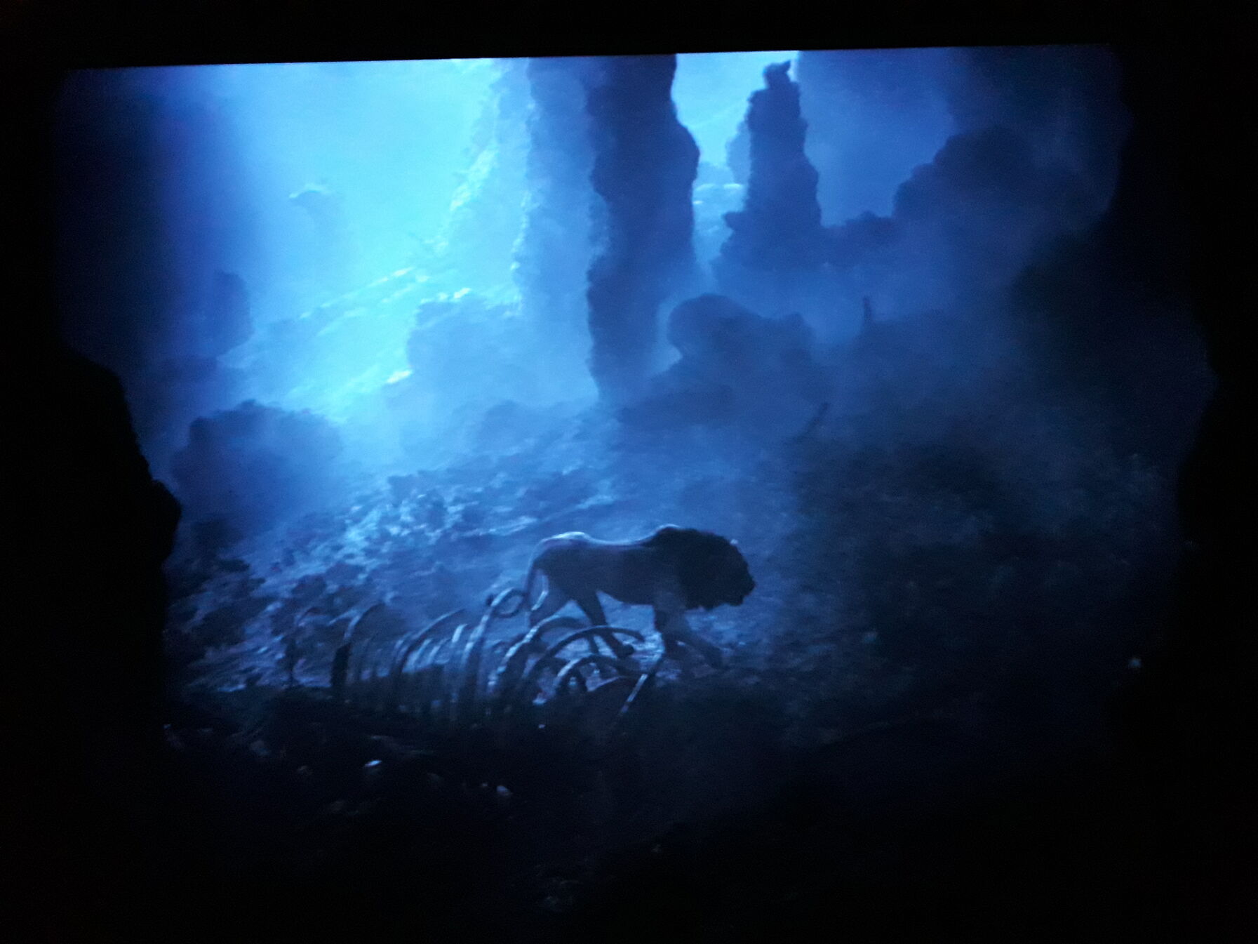

Nem akarom lekicsinyíteni ezt a HDR-hibát, de azért Alavesnek igaza van abban, hogy a tinting nagyobb gond. És az kialakulhat egy idő után is, tehát nulla garancia van arra, hogy vásárláskor tinting-mentes készülék később nem lesz ilyen.
Ráadásul ezen a HDR-hibán lehet reszelni szoftveresen, a tintingen aligha.Egyébként mi volt a baja eddig a csókának a GZ2000-el?

Ha figyelem, látok benne egy kevéske magentát szabad szemmel, de semmi durva, telefonos fényképen pedig nem is látszik: Cinema (gyári) , Technicolor (CalMAN kalibrált) , SDR-ba konvertált (ISF Night, CalMAN kalibrált)
Holnap megnézem a másik filmet. -

Pana tulajok figyelem!
@jk82 harmadik Pana GZ2000-e szinte tokeletes, ez jo hir. Mivel meg megvan neki a C8, igy egymas mellett latja a 2-t.
Es eszrevett egy fura HDR-ben, sotet tartalomnal jelentkezo hibat az LG C8-n.
(Ez B8-nal is igy van.)
Sajnos fogalmam sincs, mi a kulonbseg a kulonbozo Pana modellek kozott, igy lehet, hogy a nem csucs modellek mashogy viselkednek, de a GZ2000 biztosan remek!Ha a Pana tudna 24p judder free PC mode-ot, akkor mar valtanek is rogton!
@Janos: a te kalibralt C8-odon is reprodukalni tudod a hibat? Mert ha igen, akkor ennyit az Alpha9-es chipek jobb szinkezeleserol
