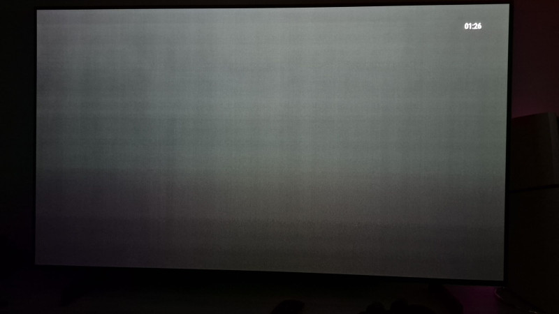

HELLAFLUSH
alaves
#115766
Így már értem, köszönöm a felvilágosítást.
#115768 Fox Mulder: Mindenképpen visszafogok jelezni, hogy mi lett a vége.
#115770 eL Geri: Új korában is jelen volt valamennyire, de akkor még nem volt ilyen zavaró mint most.
Az Eizo online monitor tesztével néztem. [link]Már benyújtottam online a szervizigényt és már kaptam visszaigazolást, hogy keresni fognak hamarosan, nagyon kíváncsi leszek.

eL Geri
HELLAFLUSH
#115764
Új korába is néztél ilyen teszt szürkét?
Arra lennék kíváncsi, hogy ez csak idővel jött elő, vagy mindig ilyen volt vajon?A banding-elés inkább javulni szokott, minthogy romlani, nem?!
HELLAFLUSH
#115763
Majd mindenképp írd meg mit szól hozzá a szerviz és hogy alakul a dolog!

HELLAFLUSH
#115764
Nincs mit, bekarikázással rákerestem a fotódra, gemini meg rögtön vágta hogy Lg csak azt nem tudom honnan tudta illetve ki is írta, hogy mi a gond.
Csak annyit értek hozzá mint a felhasználók többsége.
HELLAFLUSH
romero.
#115761
A C2 42"-os változata.
#115762 alaves:
Köszönöm az információt.
Remélem cserélik és nem lesz rosszabb.Közben olvastam itt a csereutalványról is de nem teljesen világos számomra.
Mennyire jellemző, hogy felajánlják?
Illetve az utalvány a teljes vételárat tartalmazza vagy csak egy részét?
Csak ugyan ott vásárolható le és csak szintén LG-t lehet belőle venni? -
alaves
HELLAFLUSH
#115759
Otthonodban cserélik. Tipikus "asztalterítő" hiba (vízszintes és függőleges sávok egyaránt). Nálam a B7-en volt ilyen. LG oldal reg. > hibabejelentés. vagy ügyf.szolg. tel (hiba fotó, leírás, hátoldali cimke, e-számla csatolva). Ezt követően a területi szervizes hívni fog telefonon 1 napon belül.
romero.
junior tag
HELLAFLUSH
#115759
Melyik modell ez?
#42862211
HELLAFLUSH
#115759
A szürke képernyő oka: A szürke képernyő hiba, különösen ha csak szürke képnél jelentkezik, utalhat panelhibára, háttérvilágítási problémára vagy egyéb elektronikai meghibásodásra. A pontos okot a szerviz tudja majd megállapítani
Házhoz megy helyben cserélik a kijelzőt. -
HELLAFLUSH
LG-nél ezt cserélik ha még garis?
Ha igen akkor mi a menete? Házhoz jön a szervizes?
Csak szürke képnél látni, most lesz decemberben 3éves a TV.
A válaszokat előre is köszönöm.

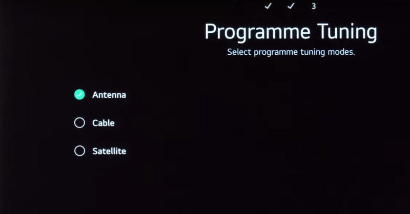

Itt melyiket kell majd választani? És ez milyen programot tuningol ?
