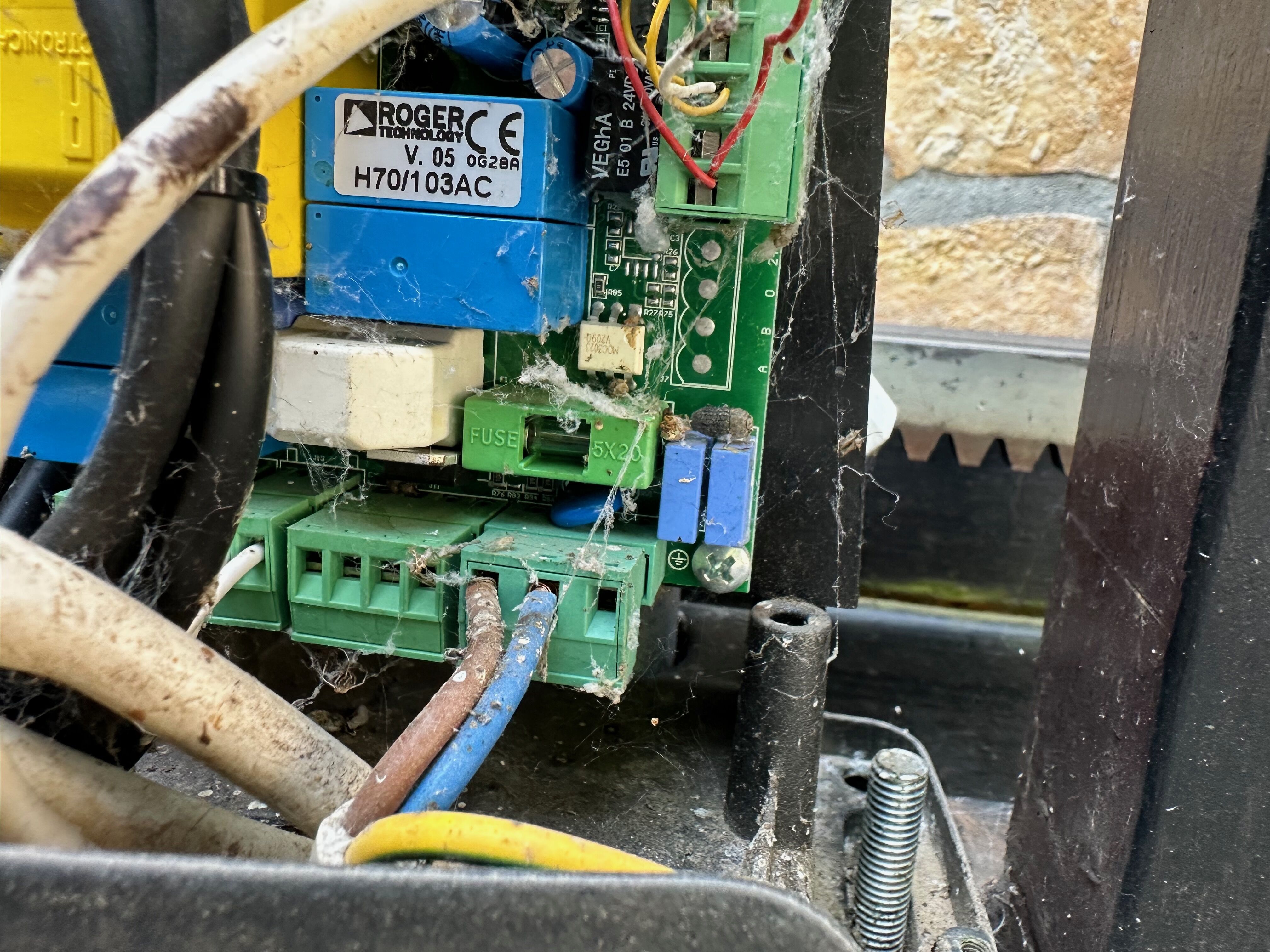

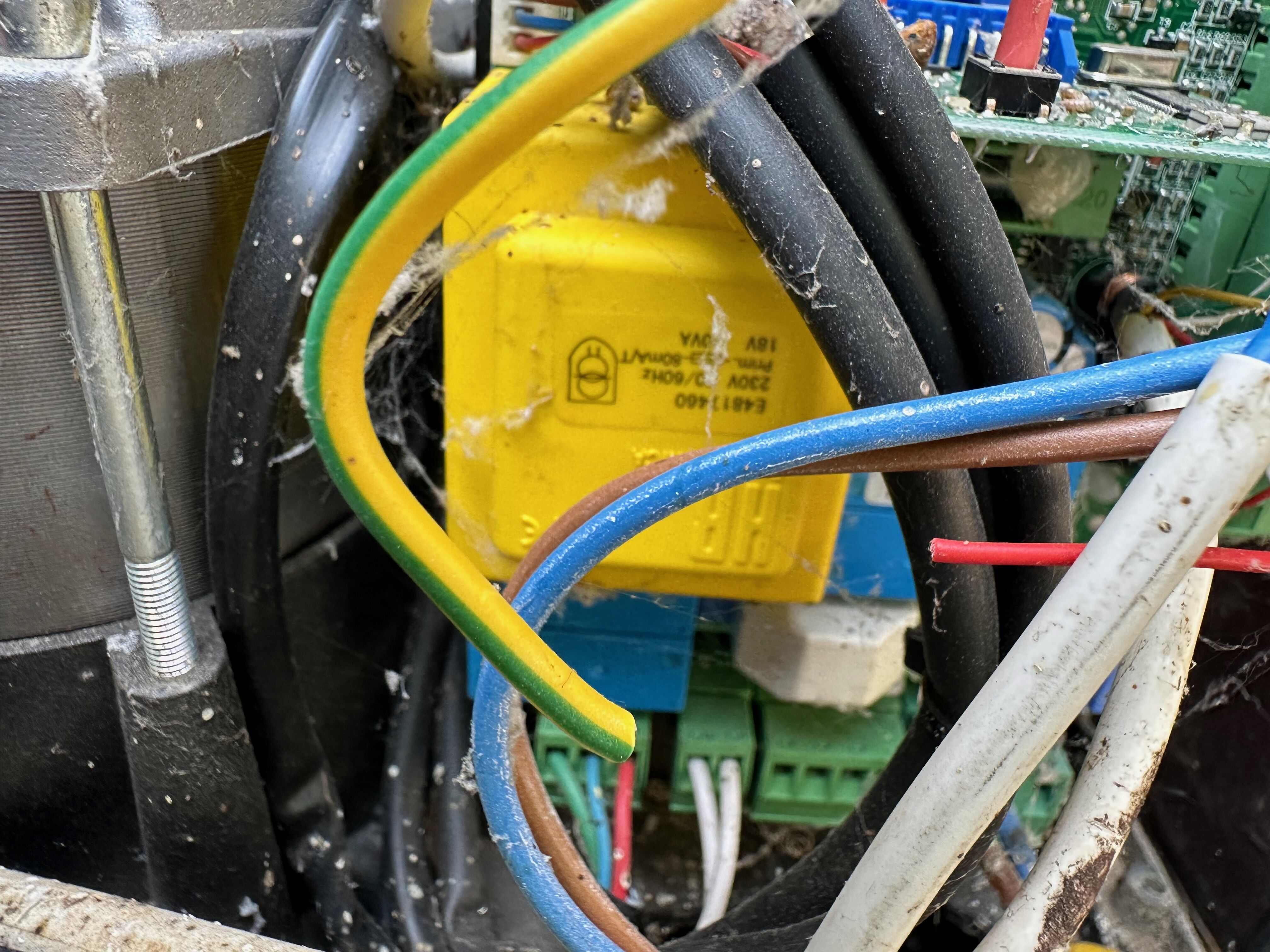

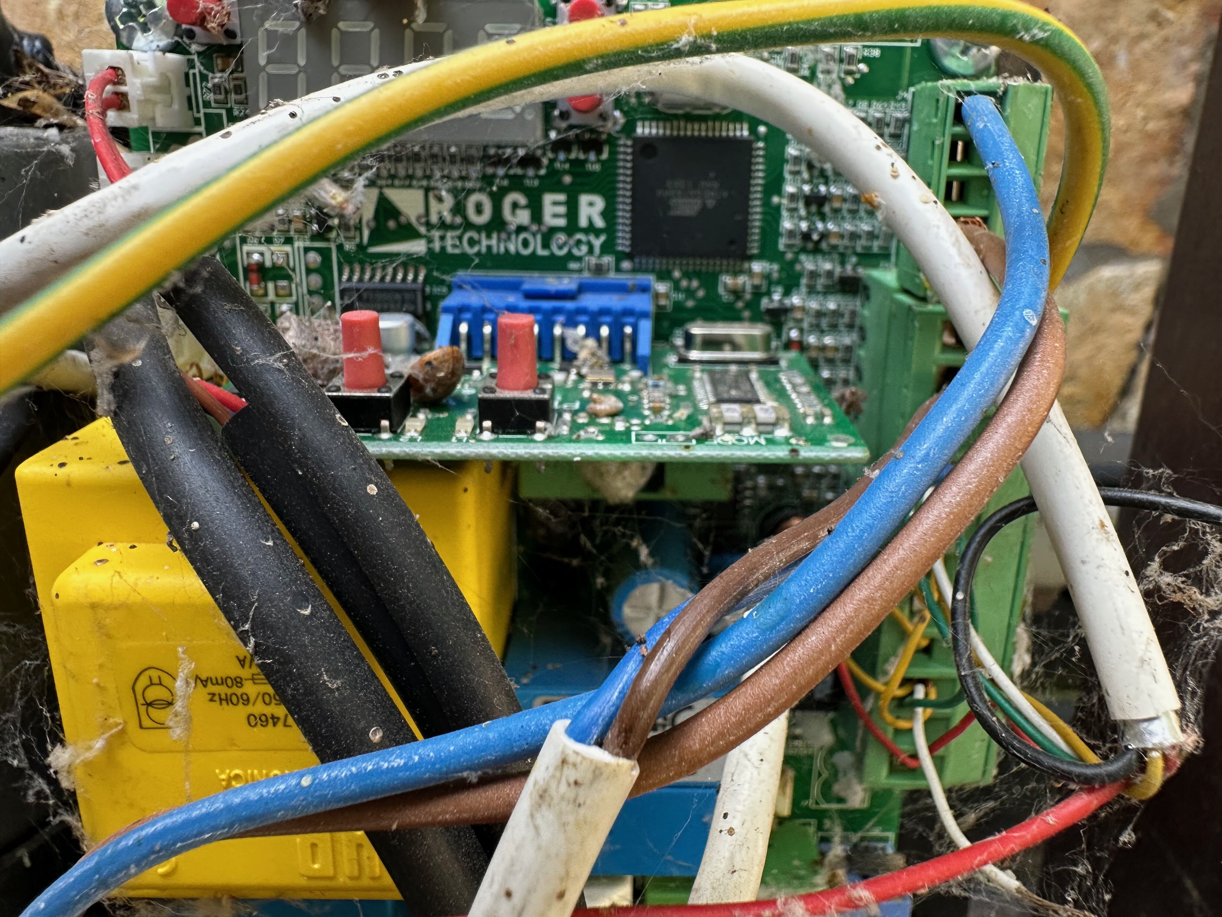

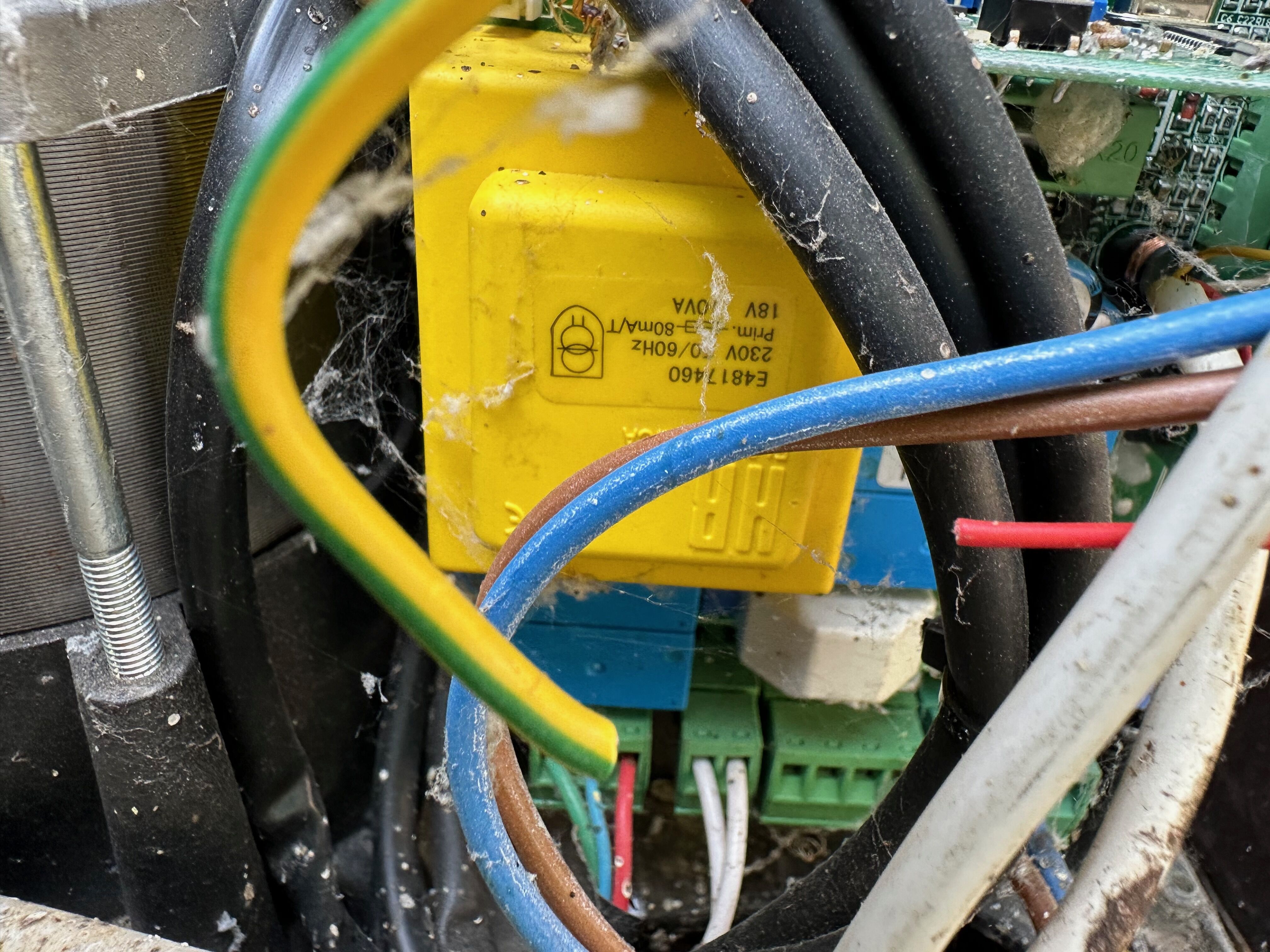

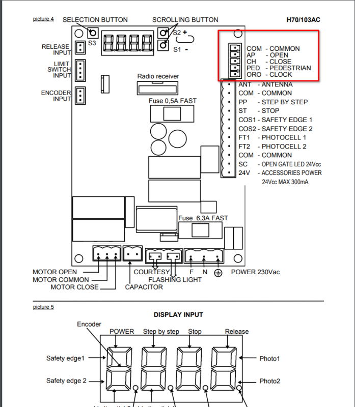

Adott egy elektromos kapu, aminek a vezérlőjéről készítettem képeket.
Kép1, kép2, kép3, kép4Van még régről maradt shelly1 relém.
Meg tudnám oldani, hogy telefonról tudjam vezérelni a kapu kinyitást, becsukást?
Ha igen, tudnátok segíteni, hogy mit hova kellene ehhez kötni?Kapu mellett van még wifi hálózat.

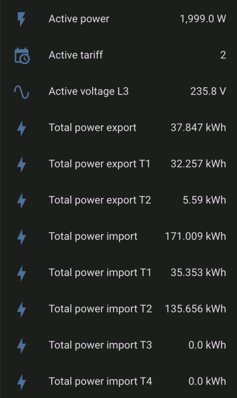

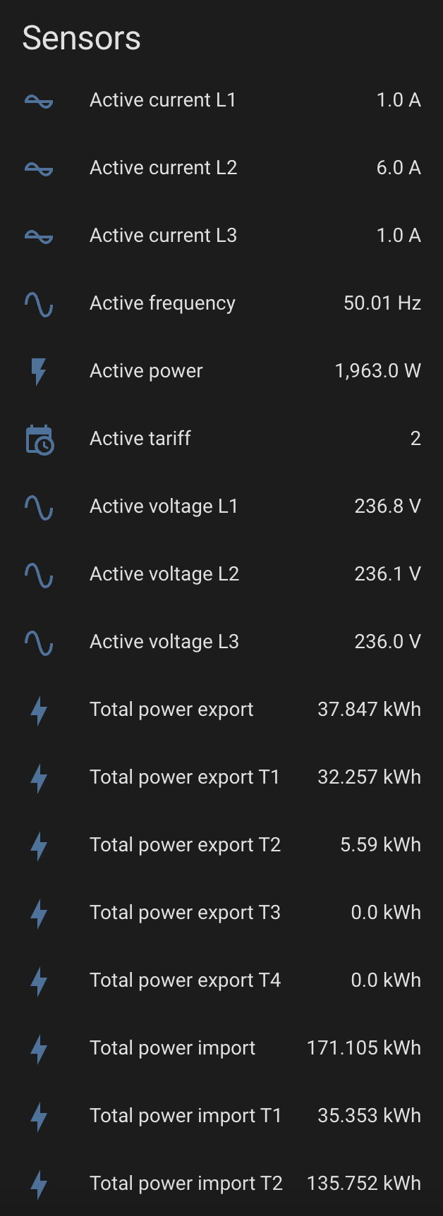

home assistantban ezt látom:
Elvileg mindent bekapcsoltam, de az L1-L2 feszültséget nem mutatja...
exportnál van sum de a T1-T2 összege az T3-T4-en nem jön adat...
importnál T1+T2 a sum T3 T4 meg üreskezd észhez térni lett pár újabb adat:
[kép]de arra még nem jöttem rá mia a T1-T2-T3-T4

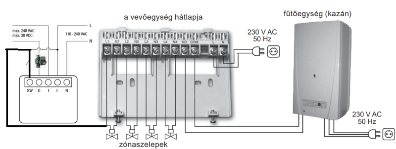

Előtte még lenne egy másik kérdésem is. Shelly 1PM mini (ez maradt, mert jól működött) van olyan Switch beállítás, hogy a SW port mindig zárva (NC) legyen? Függetlenül a relé állásától.
Az elképzelés az, hogy a keringető szivattyút a Shelly is be tudja kapcsolni és a termosztát (Computherm Q8RX vezérlő) is, ez van a switchre kötve, viszont csak akkor kapcsoljon ki a pumpa, ha mindkettő (Q8RX és Shelly 1PM mini) kikapcsol.
B opció, hogy nem kötöm be a SW portba a vezérlőtől jövő vezetéket, hanem párhuzamosan futtatom. -

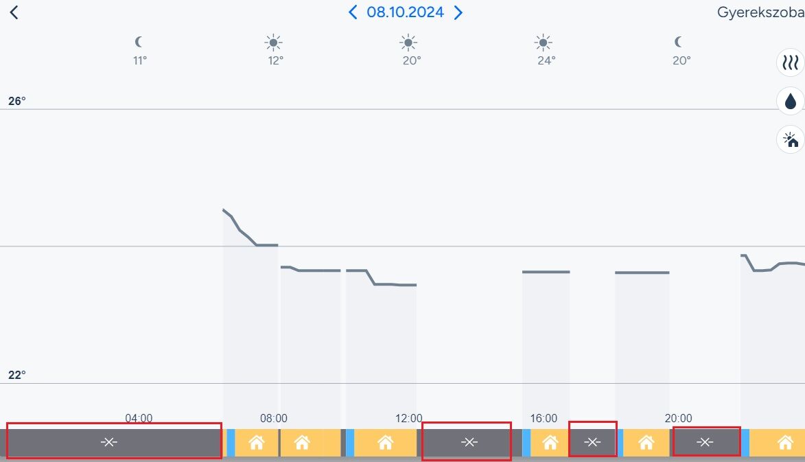

Hetekben, napokban az alábbi érdekességre lettem figyelmes a Tado egyik radiátorfejécel kapcsolatban: [kép]
Tado V3+-os rendszert használok (termosztát+Bridge), illetve 3 szoba 3 db Tado radiátorszelep, mely kb 4 éve van nálam, és tökéletesen ment eddig.
Napokban Gyerekszobában vettem észre, hogy van úgy hogy nem érem el sem az alkalmazásban, sem webes felületen az egyik "okosfejet", képen láthatjátok mintha megszakadna a kapcsolat, régen ilyen nem volt.
Elemeket cseréltem párszor, probléma nem szűnt meg, reseteltem is (How can I restart my tado° devices? | Help Center for tado° V3+ and earlier devices) , eltávolítottam az appból, majd újra hozzáadtam, de úgy néz ki nem segített nekem.Igazából fűteni megy a fűtés ilyenkor, mert megnéztem mikor megszakadt, csak rövid időre vagy pár órára csinálja ezt a fajta hibajelenséget.
Gondolom ez azt jelenti kezd tönkremenni, vehetek egy újat ?Alza-n ezt a 2 fajta Tado-t találtam, mindegyik jó lehet gondol ugye
Tado Okos termosztátfej, kiegészítő készülék - Termosztátfej | Alza.hu --> Most ez van
Tado Duo Pack Basic Okos termosztátfej - Termosztátfej | Alza.hu --> Mit jelent az hogy Basic, tud valaki ebben segíteni?Azt tudom az új fej ami Tado X az nem kompatibilis a mostanival akkor termosztát és brdige-t is kéne vennem.

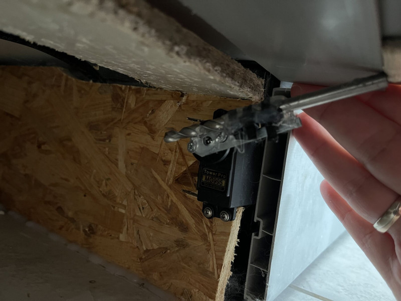

Van esetleg tippetek, hogy a vidóban található megoldás milyen mechanikával lehet megoldva? Én is elrejteném így a porszívót.

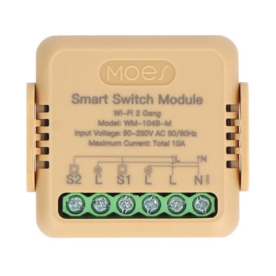

Sziasztok! Tudtok ajánlani hasonlót, mint a Moes wm-104b-m 2 gangos wifi kapcsoló csak lehesen rá tasmotát tenni?

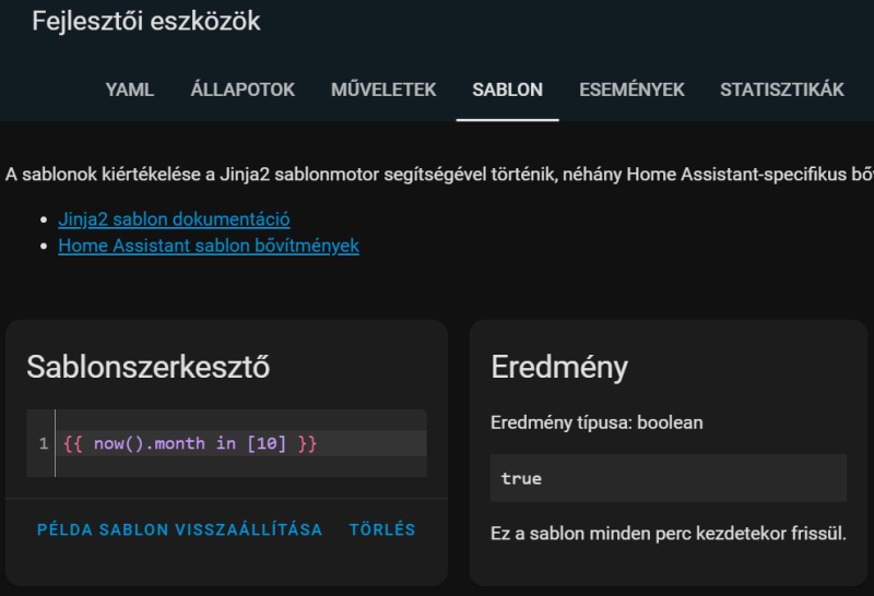

- Nyári hónapban vagyunk, tehát: június, július, vagy augusztus egyikében
- Első Terasz hőmérséklet > 27 fok
- Reggel 8:30 után de 12:30 előtt vagyunk napon belül (csak délelőtt kapja a napot első teraszom telibe)
- Redőny1 és 2 45%-nál jobban nyitva vanAKKOR Redőny 1 és 2-t mozgassa 45%-ig nyitott poziba

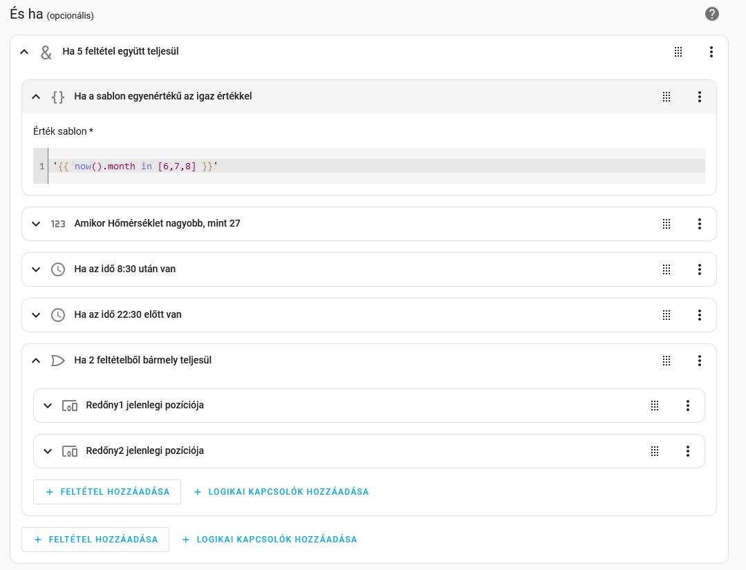

A feltételek rész így néz ki: [kép]
Kérdésem, hogy az Érték Sablon jól van megszerkesztve? Akkor ad igaz értéket ha nyári hónapban vagyunk?

Nekem sonoff zbmini van vagy 4 helyen. Viszont ez neked azért nem jó, mert a sw bementére nem lehet 230V-ot küldeni. Tapasztalat
Nekem TMBC125 volt a kapcsoló tag. Ez 230V-ot ad ki. Viszont ugye a zbmini nem tudott csak száraz kontaktot a bemenetén. Így raktam közéjük egy relét. Így ment vagy 1 évig mikor rászántam magam és a TMBC-t szétszedtem és átalakíottam.
Ezt csak azért írtam, hogyha minden szakad tudsz csinálni száraz kontaktot is, és akkor bármi mehet oda. Max +1relé+foglalat lesz. -

Nekem ilyen van:
https://www.sommerbolt.hu/sommer-twist-200-e-ketszarnyas-kapunyito-szett
Ezzel vezerlem:
https://www.aliexpress.com/item/4000185222913.html
A wifis valtozattal, 24V rol megy, a Sommer kozpont taplalja meg. Tuya Local -al integraltam home assistant-ba. Tamogatja a gyari, 868mhz es ugrokodos taviranyitot. en a gyari radiovevot ki is szereltem belole.
