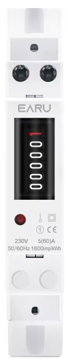

A villanyszerelő berakott a hőszivattyú elé egy ilyen fogyasztásmérőt:
Ezt szeretném lecserélni egy olyanra, amit be tudok rakni HA alá. Így szétnézve nagyon sokfélét látok. Tudnátok ajánlani olyat, ami jól működik és megbízható?

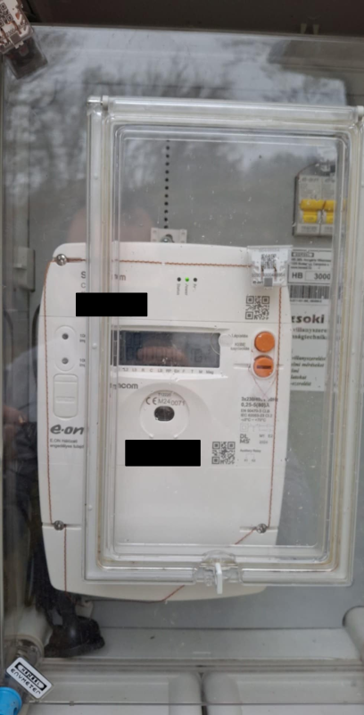

Pontosan, túl közel van az óra a plexihez, nincs annyi hely, hogy beférjek oda.
"Ha a plexi egy sarka van csak plombálva..." Ez volt a második gondoltam, de sajnos két átellenes sarok van plombálva.
"illetve miért van maszkolva az, amiből úgysem tudjuk meg, hogy ki vagy?" Nem tudom, megszokás, hogy egyedi azonosítókat nem teszünk közzé, mondjuk itt tényleg nincs jelentősége.
Jofi81
Megjött a slimmelezer, gondoltam berakom az új villanyórába. Hát mégsem:
Nem férek hozzá a porthoz, annyit meg nem ér, hogy ezért plombát bontassak.

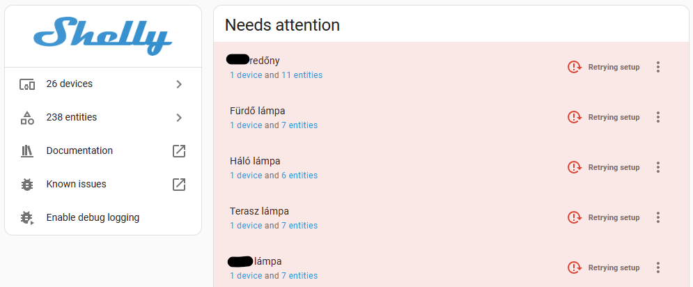

Van valami gond a Shelly integrációmmal:
Ilyenek vannak a logban: Error while setting up shelly platform for switch, Error while setting up shelly platform for light
Ma jött elő, az eszközök felénél csinálja ezt. Lehet, hogy az AP újraindítás nem tett nekik jót? Nem fix IP-t kapnak, az unicast be van állítva a leírásnak megfelelően. Shelly appban és IP alapján elérhető mindegyik, csak a HA-nak van problémája velük. Hogyan tudnám ezt megoldani?

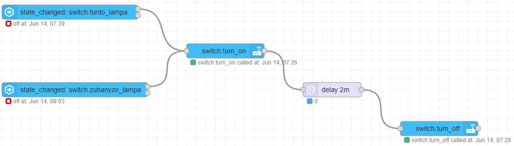

Tegnap összeraktam az első automatizmusomat Node-RED-ben. A cél az lenne, hogy ha felkapcsoljuk a lámpát valamelyik fürdőben, akkor 2 percre induljon el a melegvíz keringető szivattyúja. Ilyen lett:
Tudom, hogy nem egy összetett automatizmus, de ez tényleg csak ennyi lenne? Látszólag jól működik, bár nyilván nem teszteltem még minden szélsőséges esetet. Van esetleg valami trükk, hogy jobb legyen, vagy valami elkerülte a figyelmemet? Szívesen vennék építő jellegű hozzászólásokat.
