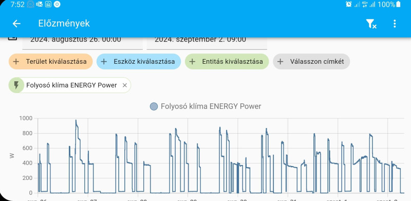

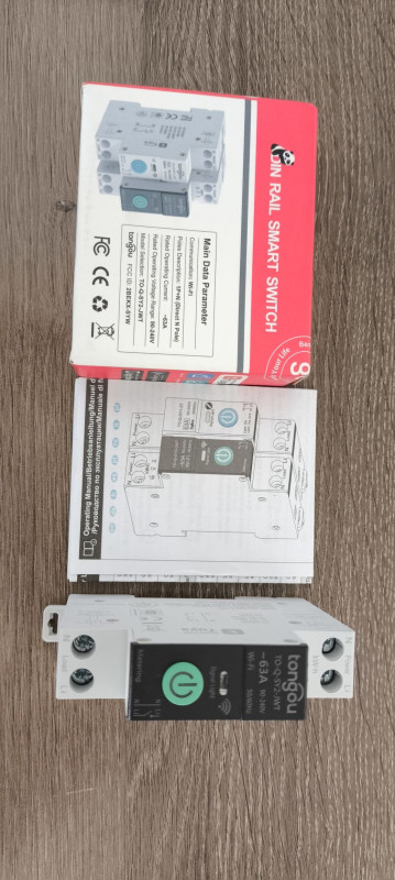

Klímánk fogyasztását szeretném mérni. Nem konnektorba van dugva, hanem külön kismegszakítója van a villanyóraszekrényben (nem H tarifás, csak így lett anno kialakítva).
Mi erre most a legegyszerűbb, legköltséghatékonyabb eszköz? -

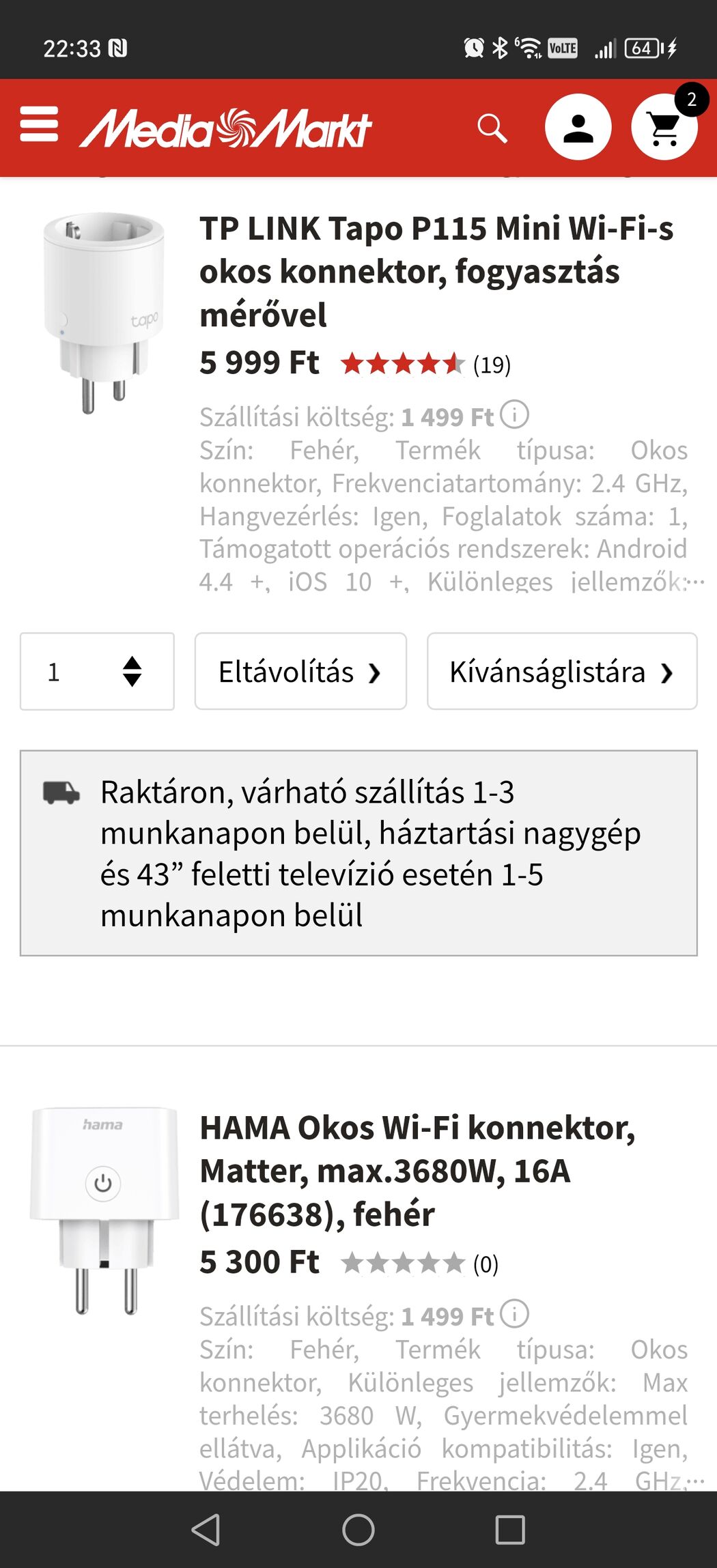

Ha valaki pont okos hosszabbítót keres ez a Tesla Smart jó lehet. Van bontott olcsóbban is.
Amúgy ezeket lehet integrálni HA-ba? -

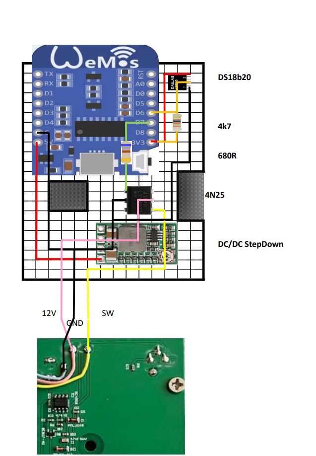

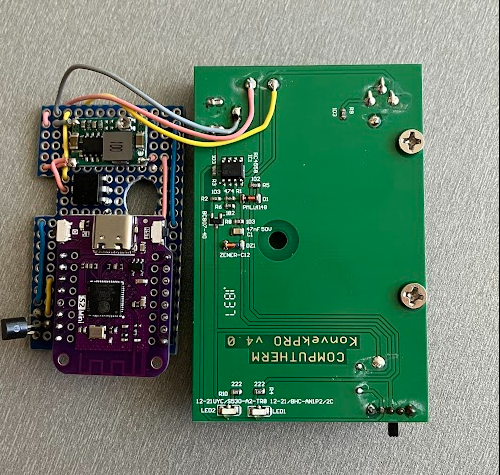

menyhartlevi #53178 üzenetére
Igen.
A későbbi tervezett eszközöktől (szenzoroktól) függően vagy WiFi-s vagy ZB száraz kontaktos termosztátot kell felhasználni ( szükség esetén konvektoronként!!!)
Vagy létre lehet hozni virtuális termosztátokat a HA alatt helyiségenként egy - kettő (pl ZB) hőmérő felhasználásával. (pl Az említett Xiaomi is lehet az egyik ZB hőmérő)
és ZB vagy WiFi relé közbeiktatásával lehet a konvekprot vezérelni.DIY megoldásként a konvekpro dobozába könnyen lehet építeni WiFi-s vevőt pl ESP32 felhasználásával.
Pl: [kép] [kép] [kép] [kép] [kép] -
menyhartlevi
Egy mini PC-n dockerben futtatva sikerült működésre bírnom a Home Assistantot, néhány kapcsolóval, lámpával, Xiaomi hőmérőkkel és klíma vezérléssel.
A következő lépés a konvektorok okosítása lenne KonvekProval, de nem teljesen értem a működését. Mire van szüségem ahhoz, hogy tudjam vezérelni a két konvektorra szerelt eszközt? Valami Wifi-s termosztátra, vagy ezt magában is tudom vezérelni Home Assistantból?

2db Tasmotásított Blitzwolf SHP8 van (mindkettő kalibrált) nagyjából 7 éve egy-egy 3,5 kW-os Midea klímához. A klímák inverteresek, az újabbik sajnos a rosszabb: A++ miatt zabálja a kilowattokat. Idebiggyesztek egy grafikont, ahol látszik, hogy 1 kW fölé még nála sem megy a fogyasztás (még kánikulában sem), azaz olyan 4,5...5A lehet a maximális terhelés, az SHP8 pedig 16A-es. Inverteres klímánál az indítási áramlökés minimális, elhanyagolható. A másik, - öregebb - Midea klímám A+++ miatt lényegesen (kb 20%-kal) kevesebbet fogyaszt, pedig nagyobb légteret, és melegebb helyiségeket kell hűtenie. Továbbá a kapcsolási sűrűségei is konszolidáltabbak. Erről nem tudtam adatokat kicsalni, mint kiderült rossz jelszó van az MQTT-ben... de a rosszabbik klíma is beszédes:
Az SHP8 egy konnektor aljzat. Van SHP6 és Shelly Plug Plus S okos "dugóm" is több darab. 10/16 amperesek, és 2-8 évesek Az SHP-k Tasmotásak. Többek között mosógépet, hűtőszekrényt, öntözőrendszer 1300W-os szivattyúját kapcsolják. Nos, itt sincs gond a túlterheléssel.
Valóban sarkalatos kérdés, hogy legyen teljesítménytartaléka egy okos eszközben lévő relének, de figyelembe kell venni a fogyasztó típusát, mint ohmos, induktív, vagy vegyes terhelés (kapacitív terhelés is van, de az elég ritka a háztartásban).
Trükköznek még a kilowattokkal is, ami miatt az ember kicsit megzavarodik.
A klímák esetében a hűtési és fűtési teljesítmény nem egyenlő az elektromos hálózatból felvett teljesítménnyel. Energiaosztály-függően annak negyede, harmada, vagy rosszabb esetben akár fele is lehet. Számosítva: egy 3,5 kW-os klíma olyan 300...1500W között vesz fel teljesítményt a 230V-os hálózatból. mivel könnyű számolnunk: I=P/U, azaz 1500W osztva 230V-tal, az 6 és fél Amper. Inverteres klímáknál és tisztán ohmos fogyasztóknál ez teljesen oké, ha okosrelére bízzuk a kapcsolást.
Induktív fogyasztó jellemzően a szivattyúmotor, vegyes az automata mosógép, míg ohmos pl. a villamos tűzhely, vagy a villanybojler. Az induktív főzőlap már érdekesebb dolog, de nem is ez volt a kérdés.Tőlem okosabbak bátran belejavíthatnak a gondolatmenetembe, de a lényeg felül van, én azt személyes tapasztalatból mondom: igen, bírják az olcsó, vacak kínai okosrelék a klímák kapcsolását, de még az automata mosógépét is. Ugyanakkor a villamos pizzasütőmet (3kW) már kontaktorral kapcsolom.
Mivel szerencsétlen esetben akár az egész lakás is leéghet egy rosszul kiválasztott relé/mágneskapcsoló/kontakrtor/Triak miatt, ezért jogos az aggodalom, és szükséges a túlméretezés. Én a sokéves tapasztalatomra, és mert szakmám, erre hivatkozva írom soraimat. Persze azt már megmosolyogtatónak tartom, mikor 40A-es mágneskapcsolóval oldják meg ezeket a dolgokat, de végül is működik, és biztonságosabb.

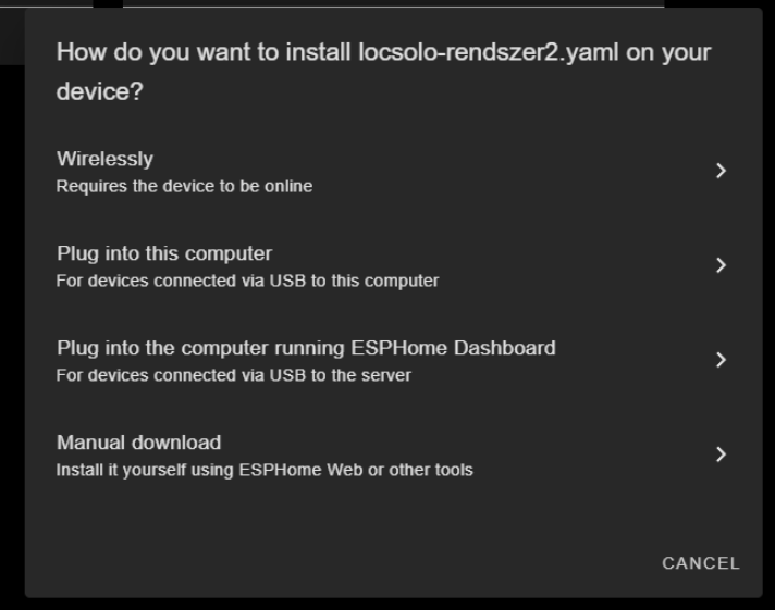

ESP8266 lesz az.
Manual download, új formátum és az ESP weboldalán lehet telepíteni az USB-n rádugott kütyüre. -

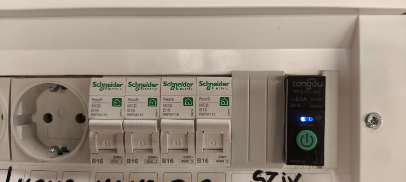

Ilyet próbált már valaki meghajtani valamilyen ESP vagy effélével? Van valami buktató?
Illetve lehet, hogy én vagyok béna, de nem találom, hogy nullátmenetes-e. Eddig az volt a tapasztalatom, hogy a nem nullátmenetes a ritkaság, de mégis...
Vajon mit tudhat a Schneider 2-3×-os árazású hasonló névleges áramú példányai ehhez képest? -
