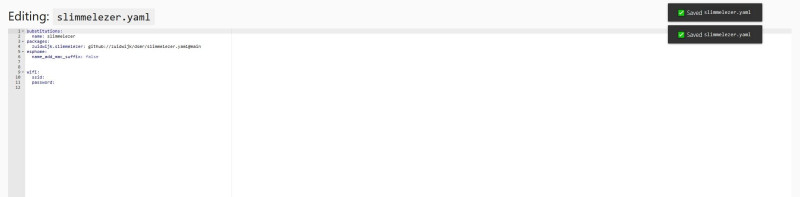

Steady74
LouiS22 #47080 üzenetére
Hát megizzadtam mire végigért a telepítő, de a jelek szerint sikerült, köszönöm szépen mindenkinek a segítséget. Az alapvető gond az az volt, amit írtam is, hogy az ESPHOME addon egy ősrégi volt, de nemis értem, hogy a fenében nem frissült azóta... de feltelepítettem a bővítményboltból az addon-t, és elvileg látok minden adatot, amit korábban is. Csináltam a yaml file-okból biztonsági mentés ha vissza kellene tölteni, de nem kellett, sőt még a régi ESPHOME addont- sem kell leállítsam mert amit telepítettem kvázi "rátelepült".
Köszi még egyszer -

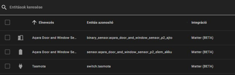

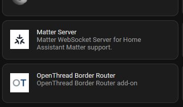

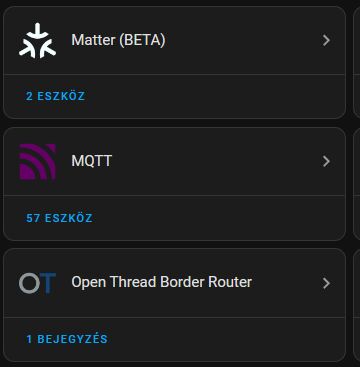

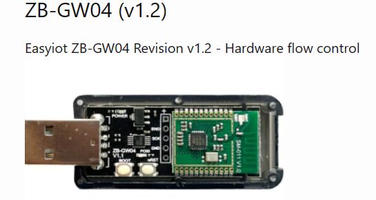

ojb
Mivel eddig nem találtam az alábbiakról bejegyzést a topikban, ezért kipróbáltam és...
Tegnap ill. ma, kíváncsiságból létrehoztam az első Thread/Matter hálózatomat HA alá az alábbi eszköz segítségével.
Open Thread Border Router firmware-t írtam rá és nem a MultiPan RCP-t.
Így egy olcsó a ZB Coordinátortól független OTBR-t sikerült készíteni.
(Ezért pl nem szükséges lecserélni a "régi" és jól bevált CC2562xxx-es chipre készült ZB Coordinátorokat)
Jelenleg szépen együtt dolgozik a ZB hálózattal.
A ZB a 25-ös az Thread a 11-es csatornát használja.Az OTBR és a Matter Server addon-okkal sikerült életre kelteni HAOS alatt.
és természetesen szükséges ezen addon-ok integrációja is.
Jelenleg az egyetlen Thread érzékelőm teszt üzeme tart. (Aqara P2)
/A Tasmota egy virtuális Matter kapcsoló a Nest hub alá/
Amint lefut a teszt és kellő információt nyújt a "hálózat" a megbízhatóságáról kipróbálom a MultiPan RCP-t is.Viszont aki kitalálta, hogy ez az egész Thread/Matter az egyszerűbb és átjárhatóbb "smartHome" integrálhatóság miatt van az finoman szólva nyalja meg a sarkam...

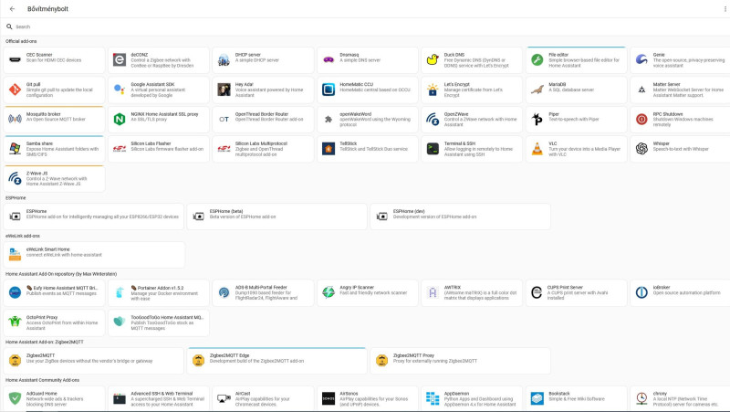

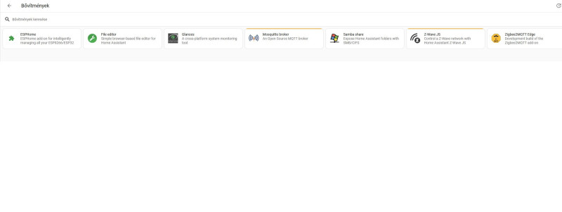

Degeczi #47072 üzenetére
Ha belépek a bővítményekbe, ahol a "Home Assistant mellett futó extra alkalmazások" , ott ott van az ESPHOME, bár fura, mert ilyen zöld valami jel van mellette:
Ha ugyanitt rányomok a bővítménybolt gombra, akkor meg ott van az esphome és mutatja, hogy tudom telepíteni és ott a verziszám, amit mondtok:
Na ez hogy a francban van, amikor az első addon volt szinte, amit telepítettem, mert ezzel csináltam meg a xiaomi hőmérők+eps32 kontrollerek megoldást. Hm, fura. Ha a telepítésre nyomok, vajon szétbszarintja az eddigi konfigokat?

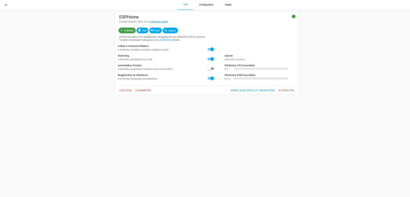

Steady74 #47071 üzenetére
Nálam sincs auto-update bekapcsolva, pont az ESPHome-ot nem is szoktam frissítgetni csak évente 1-2x, mert az az alá tartozó eszközökre egy számomra fölösleges újrafordítgatással járna, de ettől még mindig értesít az új verziókról, és kézzel is ott a frissítési lehetőség:
Steady74
Degeczi #47069 üzenetére
Igen, azt a jelek szerint elbsztam. Az a verziószám a Slimmelezer eszköz esphome verziószáma lehet csak. Nem raktam fel másikat, csak rosszat néztem, mert azt hittem, hogy ott az ESPHOME verziószámát adja.
ViZion: az auto update nincs bekapcsolva nálam. Az csak figyelmeztet, ha van frissítés, vagy telepíti is a frissítést?Köszi nektek.
Degeczi
Steady74 #47068 üzenetére
Akkor nincs min csodálkozni - illetve de: a #46996-ban még olyan képernyőképet szúrtál be, ami 2023.2.4-es ESPHome-ot említ... hogy sikerült azóta egy jóval régebbit fölraknod?
Amúgy a bővítmény oldalán ott kellene legyen a frissítés gombja (de vmi biztosan nem stimmel, mert magától is rég föl kellett volna kínálnia) -
Degeczi
Steady74 #47066 üzenetére
Ha ráguglizol a hibára, látod, h azt egy tavaly júliusi (!) verzió javította, vagyis nálad vmi nagyon nem kerek az ESPHome környékén.

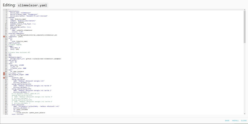

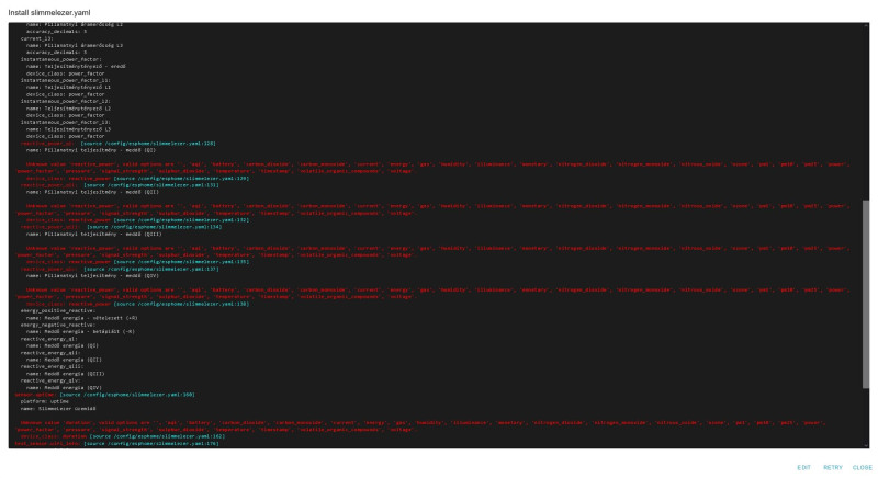

Steady74
jogos

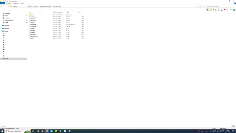

INFO Reading configuration /config/esphome/slimmelezer.yaml...
ERROR Unable to import component sensor:
Traceback (most recent call last):
File "/usr/local/lib/python3.9/dist-packages/esphome/loader.py", line 162, in _lookup_module
module = importlib.import_module(f"esphome.components.{domain}")
File "/usr/lib/python3.9/importlib/__init__.py", line 127, in import_module
return _bootstrap._gcd_import(name[level:], package, level)
File "<frozen importlib._bootstrap>", line 1030, in _gcd_import
File "<frozen importlib._bootstrap>", line 1007, in _find_and_load
File "<frozen importlib._bootstrap>", line 986, in _find_and_load_unlocked
File "<frozen importlib._bootstrap>", line 680, in _load_unlocked
File "<frozen importlib._bootstrap_external>", line 790, in exec_module
File "<frozen importlib._bootstrap>", line 228, in _call_with_frames_removed
File "/config/esphome/external_components/slimmelezer_eon/sensor.py", line 24, in <module>
from . import Dsmr, CONF_DSMR_ID
ImportError: cannot import name 'Dsmr' from 'esphome.components' (/usr/local/lib/python3.9/dist-packages/esphome/components/__init__.py)
ERROR Unable to import component text_sensor:
File "/config/esphome/external_components/slimmelezer_eon/text_sensor.py", line 7, in <module>
Failed config
components: [source /config/esphome/slimmelezer.yaml:18]Component not found: components.
- dsmr
crc_check: [source /config/esphome/slimmelezer.yaml:41]Component not found: crc_check.
False
max_telegram_length: [source /config/esphome/slimmelezer.yaml:42]Component not found: max_telegram_length.
3000
sensor: [source /config/esphome/slimmelezer.yaml:44]Component not found: sensor.
- platform: dsmr

4D4M
Steady74 #47062 üzenetére
Alább, aminek kellene szerepelnie kb a yaml fájlodban. Aláhúzással kiemeltem, ami kulcsfontosságú a fordításhoz:
Azért a fordításkor dobott hibaüzenetet is ide tehetnéd ilyenkor.

Steady74
Srácok, meg kell mondanom, hogy totál nem sikerült a dolog, nyilván az én tudatlanságom miatt.
1. megcsináltam a mappaszerkezetet, ahogy mondtátok:
2. bemásoltam a megosztott mappa tartalmát, ahogy fent látszik
3. az eredeti yaml nekem ennyi mindösszesen:
Akárhogy módosítom a yaml file-t vagy bemásolom a megosztott mappában elérhető yaml file-t, mindig hibát ír ha a wireless install-ra nyomok.Tényleg teljesen el vagyok már veszve benne, és nem jövök rá hol szúrom el. Köszi

Vettem egy Zigbee adaptert, vannak Zigbee-s eszközeim, meg egy HA, mi a legjobb módja annak, hogy csatlakoztassam?
Egyelőre ezt találtam: [link] -
