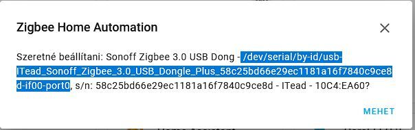

Működő Zigbee2mqtt + CC2531-et próbáltam lecserélni egy SONOFF ZigBee 3.0 USB Dongle Plus USB stick-re.
Nem igazán akar összejönni.
Zigbee2mqtt-ba átírtam a port-ot : /dev/ttyUSB0-ra ez nem volt elégPróbáltam ZHA-t feltenni ez alapján, sticket látja, de az 5. pontnál hibát írt ( Sikertelen csatlakozás!)
Mi lenne a jó megoldás?

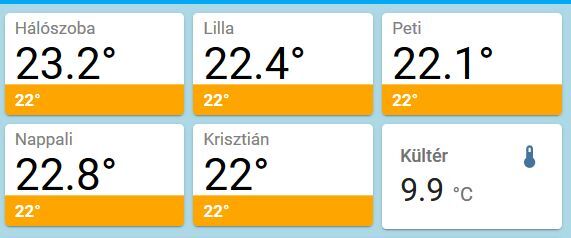

Tado radiátorszelep termosztáttal van problémám.
Egyik szelepet leverték a kölkök, visszatétel után Device is not mounted hibaüzenetet kapok.
Próbaképpen kicsréltem egy másik szobáéval, meg nem javult, cserébe mostmár a másik termosztát is not mounted.Újabb próba egy harmadik szobába csak levettem a termosztátom, elem ki vissza, ez a termosztát is not mounted-be került.
Mindhárom fej érzékeli ha felteszem a helyére, mert elkezd villogni, de sajnos csak ennyi.
Szóval most lekapcsoltam a fűtést, mert szétfűti a lakást.
Bármilyen ötletet szívesen fogadok, fogalmam sincs, mi lehet a probléma. -

Ismét Tado termosztát.
Relé üzemmódban használva azt tapasztaltam, hogy nagyon sokszor amikor azt jelzi, hogy fűt, nem igazán teszi a dolgát.
Írja, hogy heating to 22 két szobára is, de a kazán nem megy.Jól van bekötve mert ha eközben egy másik szobába magasabb hőfokot kérek, akkor azonnal bekapcsolja a kazánt.
Olyan mintha nagyon okosan ki/be kapcsolgatva akarná emelni a hőfokot, és amikor nem megy a kazán, azt is fűtésnek mondaná.A végeredmény rendben van, tartja mindenhol a kívánt hőfokot, de szerintem az, hogy fűtést jelez amikor nem megy a kazán fals információ.
Másnál is így működik?

Tegnap üzemeltem egy Tado kazántermosztátot, radiátor termosztátokkal együtt.
Az ablaknyitás érzékelőnek hogy kellene működni? Az app-ban engedélyezve van, bár a 4 szobából csak háromnál tudom beállítani, ezt sem tudom miért.
Szerelés közben a kazán termosztát kétszer is érzékelt ablaknyitást, de azóta semmi.
Reggel nyitott ablaknál 2 fokot esett a hőmérséklet, radiátor szelep ablak alatt, ennek ellenére fűt, nyoma sincs nyitott ablak érzékelésnek. És ez így számomra megkérdőjelezi az egésznek az értelmét.
Mit ronthatok el, vagy mit nézek be?
