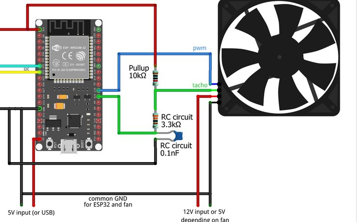

ojb
Szia szat8!

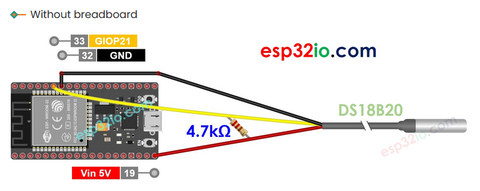

A kijelző a hőmérsékletet vagy a ventilátor fordulatszámot vagy a PWM %-os értékét mutatná? Vagy mindhármat?
Legegyszerűbb a feladatot szétválasztani:
Egyértelműnek tűnő kapcsolás, amiben a GPIO -- bizonyos korlátok között -- szabadon választott.PWM szabályozott ventilátor (maradva az általad használt rajznál):
Piros - fekete vezetékek egyértelmű DC 5V és GND
Kék PWM vezérlőjel kiment az ESP-től
A Zöld - piros - Fekete kombó ellenállásokkal és kondival, pedig egy impulzus számláló ki-bemenet.
Erre csak akkor van szükséged, ha a ventilátor ~valós fordulat számára is kíváncsi vagy.
(pl kontroll, hogy valóban forog-e a ventilátor)
A használt GPIO-k itt is "szabadon" választhatók a működtető program függvényében.
Amennyiben nem túl nagy ventilátor teljesítményre van szükség egyszerűbb 5V-osat használni, bár ezekből kisebb lesz a választék. -

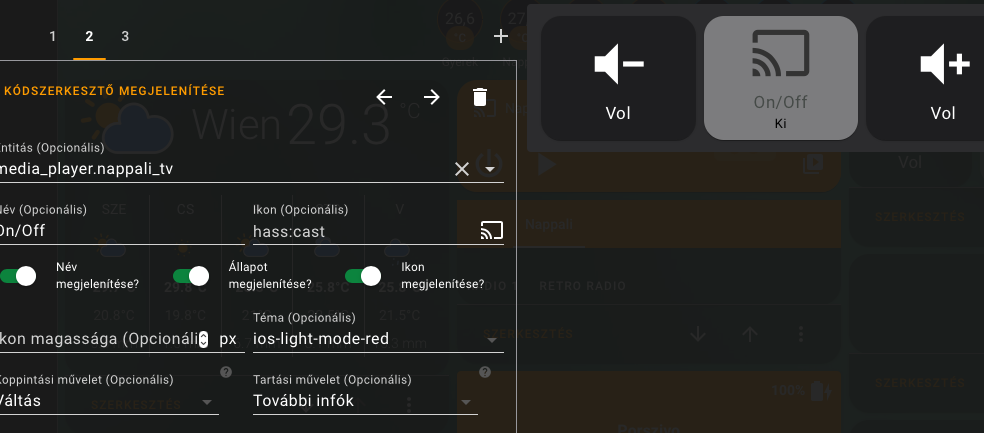

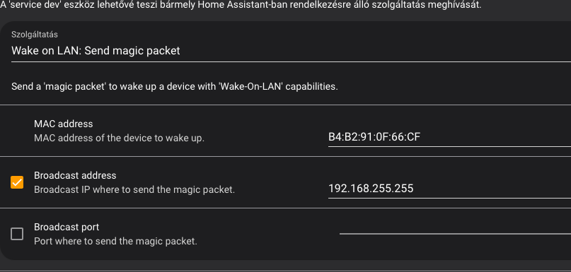

cpt rodgi

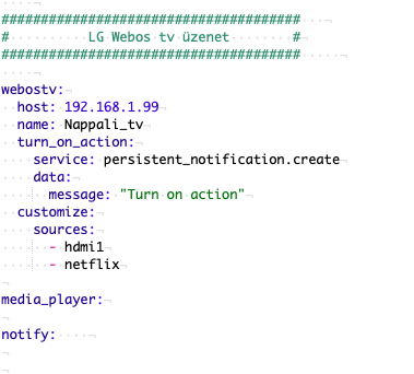

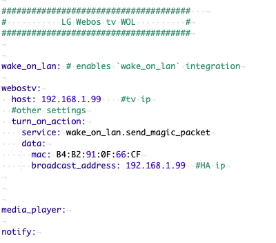

nekifutok elölröl . ( sajna engem nehez megerteni. maskepp vagyok bekötve . mar reklamaltam anyamnal de azt mondta h lejart a gar...)
hacs /lg webos felrak . : [kép]
valami oldalon olvastam, hogy ez is jo/ kell: [kép]
es vegul wol, mert nem muködött... [kép]most van minden .pl szep taviranyo, illetve az onoff gomb a "media_player.nappali_tv" es ki es vissza kapocsol de 18 nem ping ig .. 19 valltozo, 20 utan mar nincs vissza kapcs.
de ha a kodit elinditom hang v video vegjön a keep..
illetve most a ez [kép] is muködeskeptelenne vallt ..
(tuti valamit elnyomkodtam ... )
elq..am . nem kicsit .. -
cpt rodgi
köszi igy megy. a wol scripttel semmi baj nincs..
de a "LG webOS Smart TV", es a hozza tartoto taviranyito, illetve a [kép] miert ( most csekkoltam ) 18 elveszett pingig visszakapcsolja, utana csak a wol ... [kép]
ugy volna a szep, ha a elö ki/ be kapcsolo gomb nem csak (kb) 18 mp off ig tudna vissza kapcsoni.
vagy valahogy esetneg összekötni, ha a tv on/off bekapcsolom akkor inditsa el a wol-t is...?nekem egy ilyen megy.. :
webostv:
host: 192.168.1.99
turn_on_action:
service: persistent_notification.create
data:
message: "Turn on action"
customize:
sources:
- hdmi1
- netflix
media_player:
notify:
es:
wake_on_lan: # enables `wake_on_lan` integration
webostv:
host: 192.168.1.99 #tv ip
#other settings
turn_on_action:
service: wake_on_lan.send_magic_packet
data:
mac: B4:B2:91:0F:66:CF
broadcast_address: 192.168.1.99 #HA ip
media_player:
notify:
