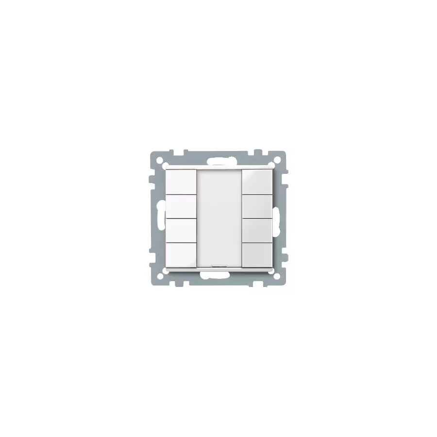

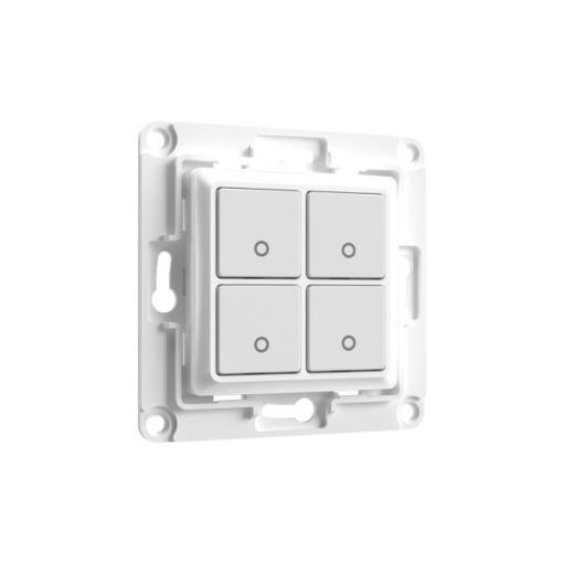

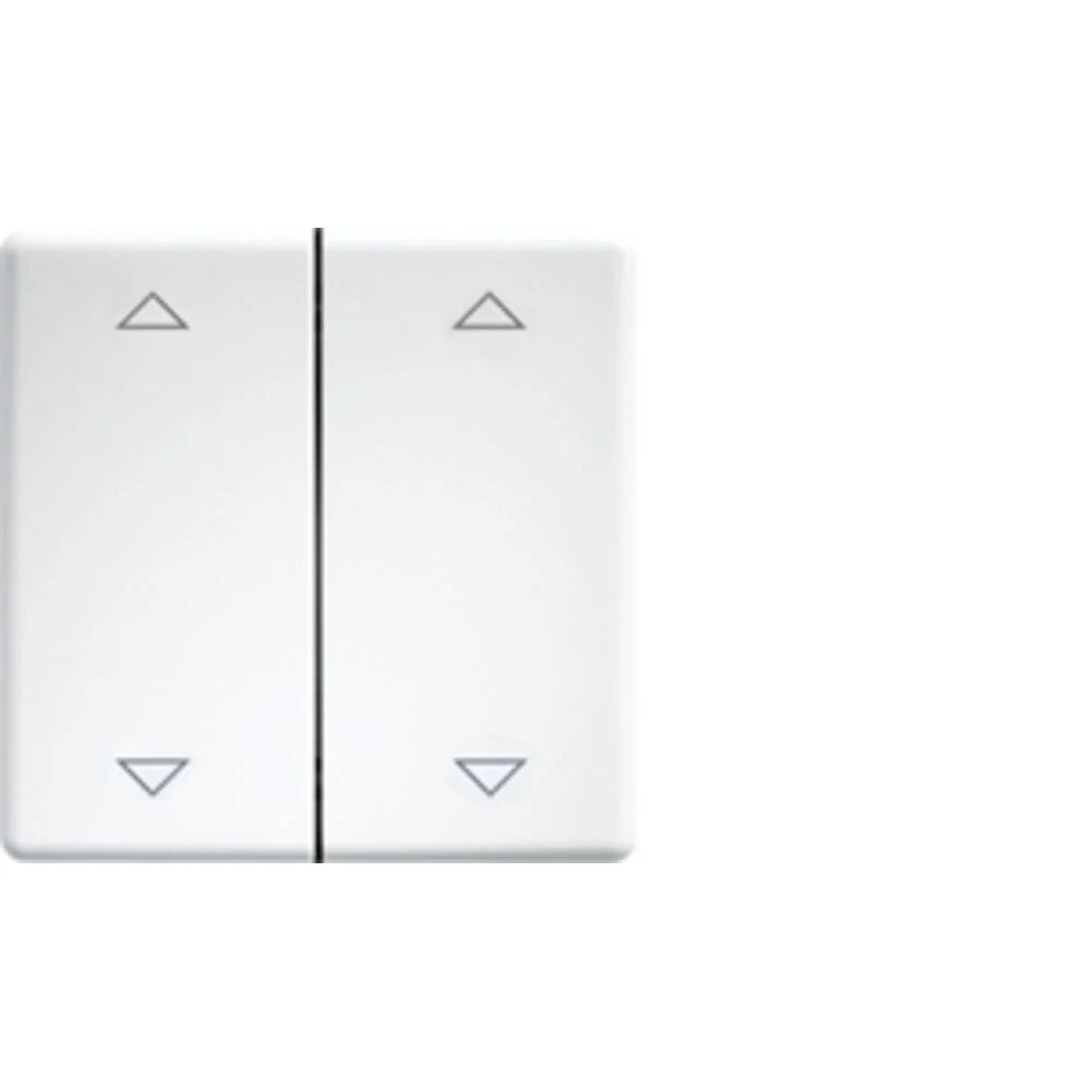

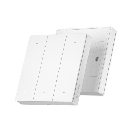

Ismer valaki olyan minőségi sorolható szerelvény családot (konnektor, kapcsoló, stb), aminek van 4 nyomógombot tartalmazó szerelvénye? Az is jó, ha 2 db billentő van, aminek középen van az alapállása (dupla redőnykapcsoló). Mindenképpen kontaktusos megoldást keresek, nem pedig buszosat. A Schneidernél és a Legrandnál találtam wireless vagy KNX-es megoldást, de egyik megoldással sem szeretnék élni.
Elég sok termékcsaládot megnéztem, de lehet, hogy elkerülte a figyelmem.
Ilyesmire gondolok: [kép] [kép] [kép] [kép] -
