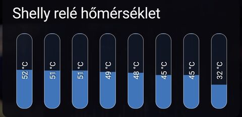

A shelly 2.5 IP-je +
/status
kiirja (json-ban), a "temperature" erteket keresd. Visszaad a keres egy "overtemperature" erteket is ez egy logikai valtozo, nyilvan true lehet vagy false -
